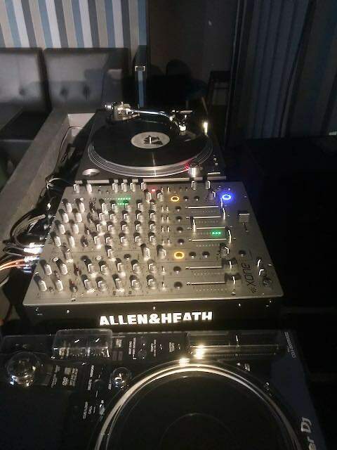

@TetsuSan No le foto del Varia sono da rete, io come dicevo, avevo l'Allen&Heath 96 ma con cursori no manopole e poi tutto l'impianto McIntosh e diffusori Tannoy. detto questo concordo sul fatto che un audiofilo non metterebbe mai un mixer anche minimale analogico nel proprio impianto.
Questa la foto della parte dj del locale.
