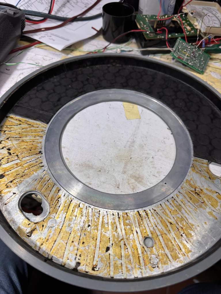

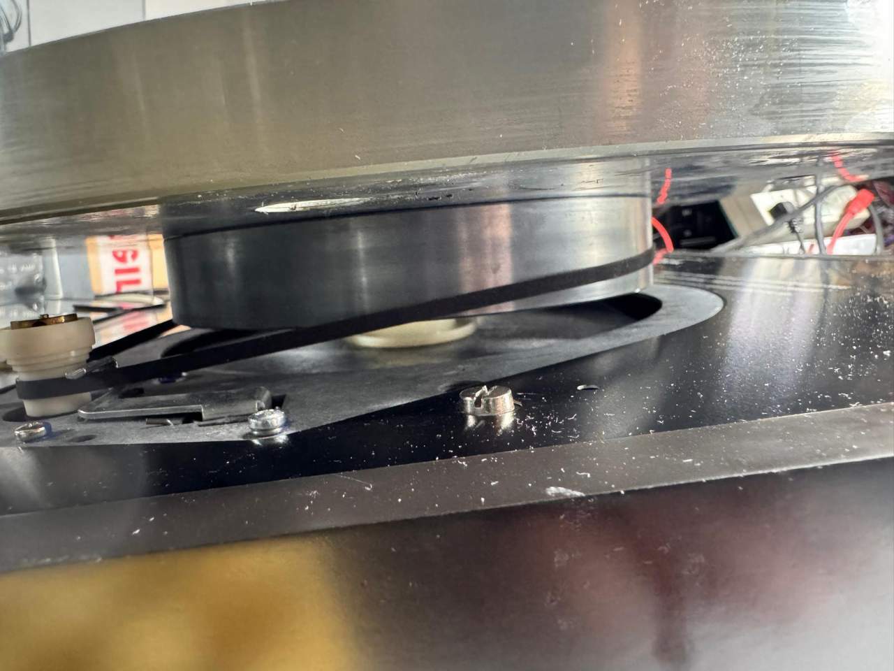

spippolone Inviato 24 Marzo Inviato 24 Marzo Ciao a tutti, ho questo TD 160 MK2 me lo ha portato un amico perchè faceva un ticchettio e suonava male. Ho trovato che il precedente propietario, aveva appiccicato sotto il tamburo dove gira la cingha e sotto il sottopiatto, una schifezza nera come nella foto che ho fatto mentre la stavo togliendo.. .appesantiva il piatto e sicuramente lo rendeva non equilibrato, oltre che toccare sotto perchè si era scollata. Al di la di questo il piatto girava. Messo il giradischi sottosopra allentate le corna che tengono il tamburo della cinghia ho scollato la schifezza, oltretutto nella bronzina del perno c'era olio come in un frantoio, ho asportato con alcuni cotton fioc. Pulito tutto rimesso il tamburo non scende all'altezza dovuta, batte il seger sulla bronzina e non capisco cosa si sia mosso. La cingha sta su a 45 giri, ma se la metto a 33 cade perhè il tamburo è troppo alto. Il precedente propietario aveva anche mosso le molle, le ho trovate strinte, le ho allentate al minimo senza però risolvere.. Qualcuno mi da una mano ?? GRAZIE
P.Bateman Inviato 24 Marzo Inviato 24 Marzo @spippolone Se il perno non scende come dovrebbe é chiaro che la cinghia slitta, devi scoprire cosa lo ostacola.

Tronio Inviato 24 Marzo Inviato 24 Marzo 16 minuti fa, Discopersempre2 ha scritto: per quale motivo, il vecchio proprietario, ha messo quella "cosa" nera sotto il piatto? Probabilmente avrà letto su qualche blog tipo ammiocuggino.com che lo avrebbe reso più sordo alle vibrazioni: ricordo che c'era un periodo in cui l'antirombo che si usava per l'interno del cofano motore delle auto, una schifezza bituminosa, era considerato una specie di unguento miracoloso che migliorava le prestazioni di qualsiasi componente hi-fi, dai diffusori alle elettroniche.
P.Bateman Inviato 24 Marzo Inviato 24 Marzo @Tronio Confermo, c'é gente che non sa a cosa serve il giradischi ma si diverte a pasticciare.

lucaz78 Inviato 25 Marzo Inviato 25 Marzo 18 ore fa, spippolone ha scritto: il tamburo non scende all'altezza dovuta cosa intendi per "tamburo", e per "altezza dovuta"? Il materiale era antirombo, ma è sbagliato metterlo sotto il piatto. Se proprio si vuole smorzare qualche vibrazione, sotto il piatto si puo usare del sughero. Altri materiali lo appesantiscono. La cinghia è nuova, oppure è vecchia e si è allentata? Altra cosa: le molle del thorens non si stringono a caso. C'è una procedura per tararle, in modo che il piatto resti alla giusta altezza e se toccato sul perno produca un "rimbalzo" perfetto. Io pulirei bene puleggia, perno e sede (non usare prodotti aggressivi). Poi bastano un paio di gocce di olio apposito. Poi però devi controllare se la cinghia è ancora buona,se è vecchia o ferma da molto tempo meglio cambiarla, e fare una taratura delle sospensioni (in rete dovresti trovare dei tutorial,ci devi perdere un po di tempo ma se sono "starate" il piatto non sta alla giusta altezza e la cinghia scivola sulla puleggia).

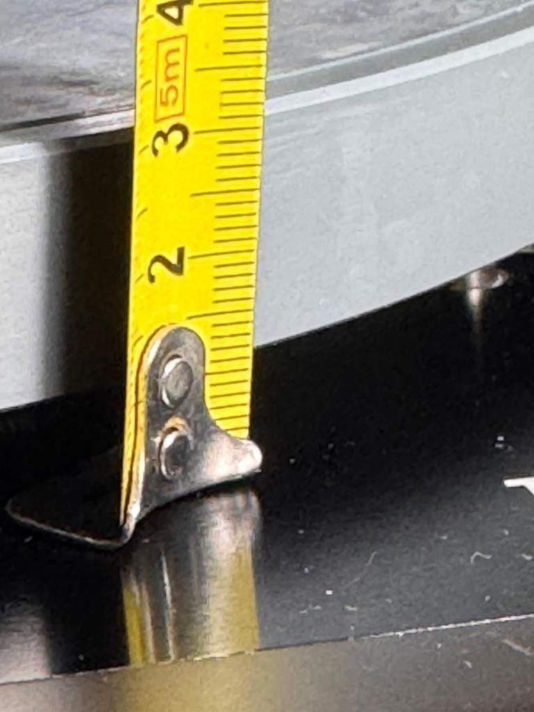

lucaz78 Inviato 25 Marzo Inviato 25 Marzo P.s.: L'altezza del piatto si misura mettendo in bolla la base del giradischi, e lasciando sopra il tappetino e un disco. Va misurata "facendo sentire" alle molle il peso giusto, come quando ascolti un disco.

spippolone Inviato 25 Marzo Autore Inviato 25 Marzo Eccomi qui... dunque.. per rispondere un po a tutti.. @P.Bateman il perno va a battuta e niente di visivo lo ostacola ho misurato la profondità del foro e il perno entra tutto. @Discopersempre2 la mamma degli imbecilli è sempre incinta, chissà che pensava di fare.. migliorare le prestazioni ...... come dice @Tronio è antirombo un adesivo bituminoso... @lucaz78 La cinghia è a posto, non è nuova, ma non è lei la causa.. secondo me la regolazione delle molle .. che non ho mai fatto, ma sicuramente l'esperto che ha messo la schifezza sotto il piatto, lo ha appesantito, e forse ha mosso la taratura delle molle.. quindi il tamburo, o la puleggia come dir si voglia centrale risulta alto e la cinghia lavora il 45 giri al limite inferiore, ovviamente il 33 esce. Naturalmente l'ho testato con il piatto sopra, a questo punto cerco la procedura di regolazione delle molle.. e vediamo se risolvo, @paolosances le mani .. si sono lavate l'olio in eccesso rimosso ... @Grodinsky Ovviamente si... le viti sotto sono lenti.. Grazie per la vicinanza.
spippolone Inviato 26 Marzo Autore Inviato 26 Marzo La risposta che mi do da solo era.. il perno centrale del piatto aveva scorso sulla puleggia quindi usciva poco oltre il piatto, ma soprattutto era lungo sotto, è bastato un leggero colpetto di martello per sistemare adesso l'altezza è perfetta. L'olio è mezza meccanica... il martello l'altra mezza.
