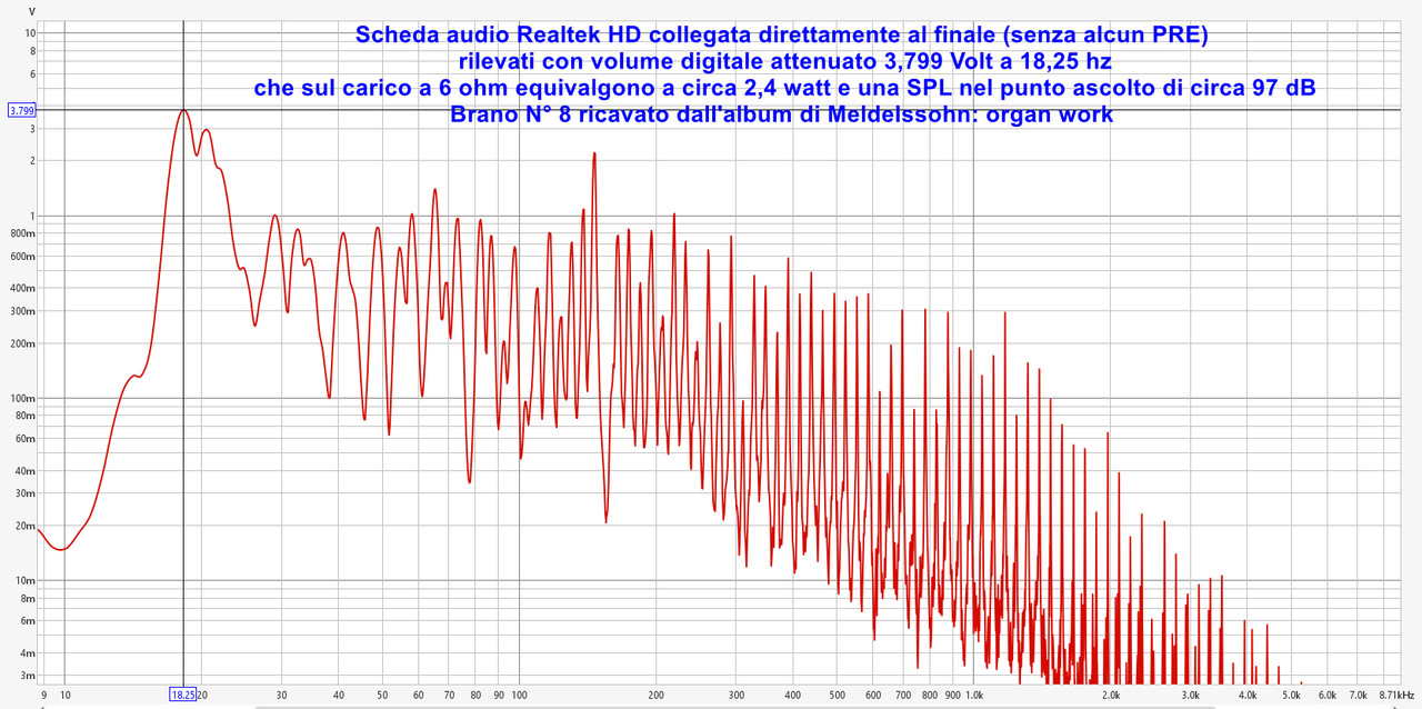

2 ore fa, dec ha scritto:
Ricevo con preghiera di pubblicazione dal @ilmisuratore, che a quanto pare non puo' farlo:
Ti ringrazio
Specificando nei dettagli ciò che viene rappresentato, quello che si vede è il segnale prelevato ai morsetti del finale
Il cavo di collegamento è lungo circa 6 metri (cosi da percorrere la distanza PC desktop ---> finale) ed è di derivazione hifi car RCA
Il segnale infrasonico non è stato inghiottito e una RME fa molto meglio della Realtek HD
https://melius.club/topic/28904-con-un-dac-a-che-serve-il-pre/page/45/#findComment-1730925
grisulea
Il 28/03/2026 at 14:38, Oscar ha scritto:
Quando una nota di basso a 19hz di un brano musicale, che si vede perfettamente analizzando il file, quindi capendo perfettamente intensita e durata, con i soli dac non si percepisce, mentre mettendo il pre si percepisce perfettamente, te hai bisogno delle misure??
Mia curiosità,  se il dac non la suona come può il pre inventarsela?  Non ti pare inverosimile che rme, non la riproduca? Hai fatta qualche test o analisi per capirne il motivo visto che qualsiasi schedina da quattro soldi lo fa.
https://melius.club/topic/28904-con-un-dac-a-che-serve-il-pre/page/45/#findComment-1730935
RME sicuramente i 19Hz li riproduce, altrimenti il pre non può inventarseli di sana pianta.
Il punto è vedere come li riproduce e come li riproduce il pre.
Di sicuro il marchio tedesco ha sempre avuto la nomea di avere convertitori e preamp molto neutri e “piatti” (punto di forza o punto debole a seconda del gusto personale) a differenza di altri brand che in un modo o nell’altro hanno caratterizzato di più il suono.
Ebbi una RME ff800, poi sostituita con Apogee e la differenza era evidente (nell’ordine dei micro dettagli), nonostante una semplice rif risultasse piatta, perché è ovvio che una risposta in frequenza dice un’unghia sul suono
https://melius.club/topic/28904-con-un-dac-a-che-serve-il-pre/page/45/#findComment-1730973

ilmisuratore
Se misurata a monte in condizioni stazionarie può dire qualcosa (relativamente qualcosa e getta le "basi") se invece si misura dopo averlo collegato ad un finale direttamente con il brano...se esce dal finale...uscirà anche dalle casse, infatti lo scuotimento era gia notevole con la banalissima Realtek HD, e se alzavo il volume la finestra vetrata dietro il punto oscillava al punto da rischiare di spaccare qualcosa
