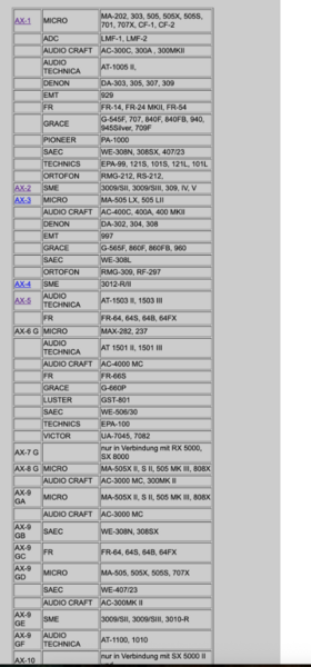

Le basette originali, ovviamente, limitano nella scelta dei bracci e non costano assolutamente 150€ a meno di grosse botte di cūlus...
Di solito privilegiano bracci giapponesi dell'epoca, ovviamente Micro, ma anche Fidelity Research, SAEC ecc. Ci sono ovviamente quelle per gli immancabili SME, ma per tutto il resto o si lavora di adattamento o si cerca una basetta neutra di nuova produzione, come quelle Audiogears da forare ex novo.

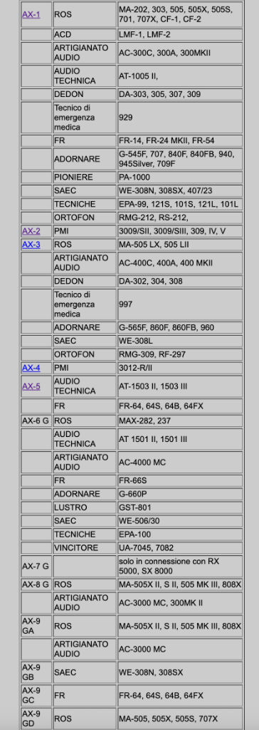

@bear_1 EMT tradotto come Tecnico di Emergenza Medica fa morì :classic_biggrin:
Inviato
@Robbie 😁…. Fantasie della traduzione del computer che va in automatico
Ma mica devi prendere le basette originali per il tuo 1500 ehh. Devi prendere una basetta che ti permetta di montarci il braccio che ci suoi montare ( quelle audiogears non mi risulta siano tutte da forare, ma anche fosse ,in questo caso, non vedo il problema).
In effetti acculturandomi sulla questione mi pare di aver capito che le originali nascono solo per alcuni bracci specifici tipo SME e ovviamente Micro Seiki, ma se ci si vuole adattare un braccio differente occorre rivolgersi agli aftermarket o al DIY.
Esatto e se intonsa ci fai il foro per il braccio che più ti aggrada.
Inviato

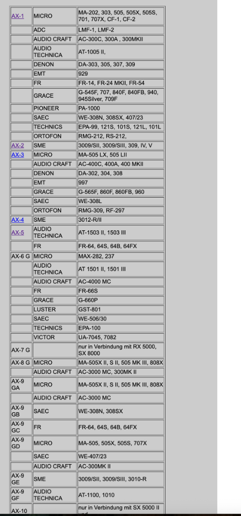

Mah.. a suo tempo la Micro Seiki aveva previsto le basette  in base ai bracci che erano disponibili a quei tempi ....sono passati una 50ina di anni. Rimetto il file senza la ridicola traduzionScreenshot2026-04-03alle23_17_30.thumb.png.3e048352a0814d92715805e0bf7b3abd.png
Inviato
Esistono basette praticamente per tutti i bracci esistenti al mondo. È l'ultimo dei problemi.

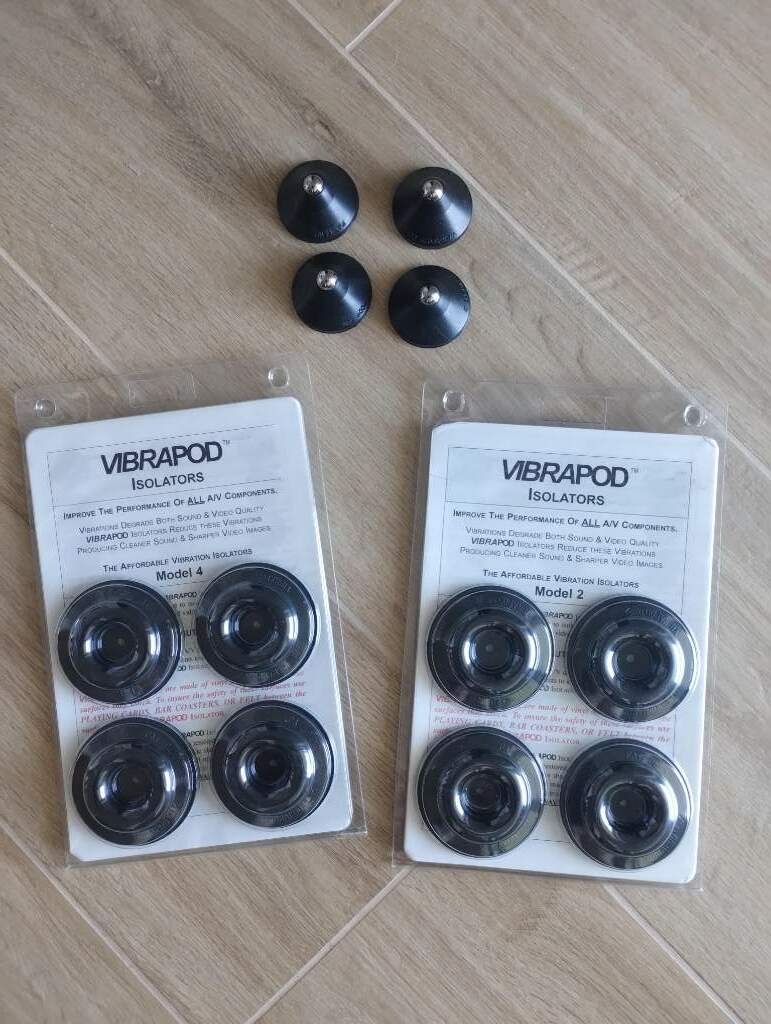

Arrivati i Vibrapod dal Portogallo: pagati l'equivalente di un paio di pizze ancora sigillati e già che c'ero ho aggiunto anche 4 coni.
Per le tre gambe e i 12 kg del DQX-1000 la misura ideale sarebbe stata la Model 3, che però non si trova: ho optato quindi per quella immediatamente superiore e visto il prezzo ho preso anche una confezione di Model 2 per eventuali usi futuri, così come i coni.

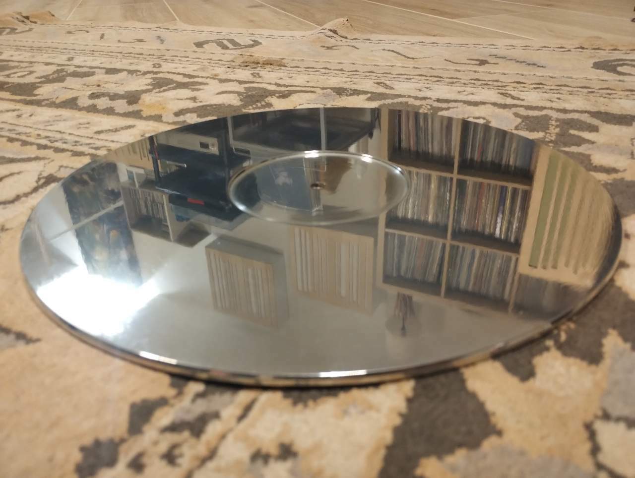

Come già raccontato in un'altra discussione, rovistando nel ciarpame hi-fi che ho in casa ho trovato inoltre un disco metallico (del quale ignoro la provenienza e la natura in quanto non ricordo assolutamente come e quando ne sono venuto in possesso) che da una ricerca on line sembra essere un mat di terze parti in duralluminio aeronautico, realizzato guardacaso proprio per i Micro Seiki...
Non so ancora se ne farò uso, dato che ho anche ordinato un mat in grafite da Audiosilente, ma è sempre utile avere delle alternative per fare esperimenti.
