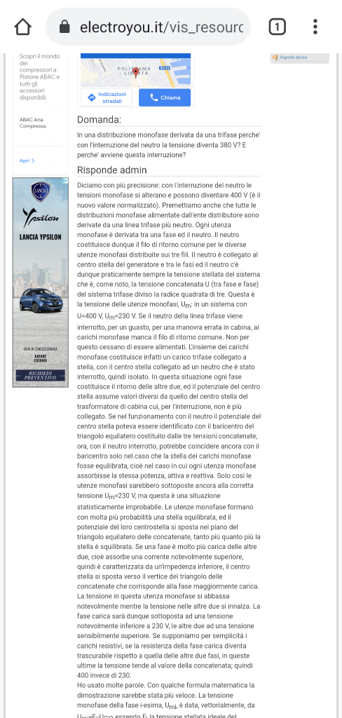

Bipolare Inviato 1 Agosto 2021 Condividi Inviato 1 Agosto 2021 Buongiorno. Un altro problema che porta ad un innalzamento delle tensioni oltre alle sovratensioni di origine atmosferica. Vi è un problema relativo all'interruzione accidentale del neutro nelle reti di bassa tensione di distribuzione dell'energia elettrica. Questo fa si che se ci sono reti trifasi in vicinanza porta ad avere non più 230 volt ma bensì 380 volt. Con le problematiche del caso. Sono un dipendente di una azienda elettrica. Buona giornata alfio. 1 1 Link al commento https://melius.club/topic/2906-mc-7000/page/2/#findComment-169154 Condividi su altri siti Altre opzioni di condivisione...
Elettro Inviato 1 Agosto 2021 Condividi Inviato 1 Agosto 2021 @Bipolare Esatto. Aggiungo solo e a titolo informativo, che nel caso d'interruzione del neutro (guasto che può avvenire ma fortunatamente non frequente) se si dispone di una linea fase/fase può darsi che avvenga ancora più raramente. Ad ogni modo, esistono dispositivi in grado di proteggere il circuito da queste interruzioni accidentali, interrompono istantaneamente il circuito, ma sono più costosi di uno scaricatore (che in questo caso non è utile come invece lo è per le sovratensioni di origine atmosferica). Link al commento https://melius.club/topic/2906-mc-7000/page/2/#findComment-169878 Condividi su altri siti Altre opzioni di condivisione...

arcdb Inviato 2 Agosto 2021 Condividi Inviato 2 Agosto 2021 Il 1/8/2021 at 11:08, Bipolare ha scritto: Un altro problema che porta ad un innalzamento delle tensioni oltre alle sovratensioni di origine atmosferica. Vi è un problema relativo all'interruzione accidentale del neutro nelle reti di bassa tensione di distribuzione dell'energia elettrica. Questo fa si che se ci sono reti trifasi in vicinanza porta ad avere non più 230 volt ma bensì 380 volt. Con le problematiche del caso. Sono un dipendente di una azienda elettrica. In che modo succede ? Se ti manca il neutro che è collegato al centro stella e a terra, in che modo la fase si alza a 400V ? Link al commento https://melius.club/topic/2906-mc-7000/page/2/#findComment-171013 Condividi su altri siti Altre opzioni di condivisione...
