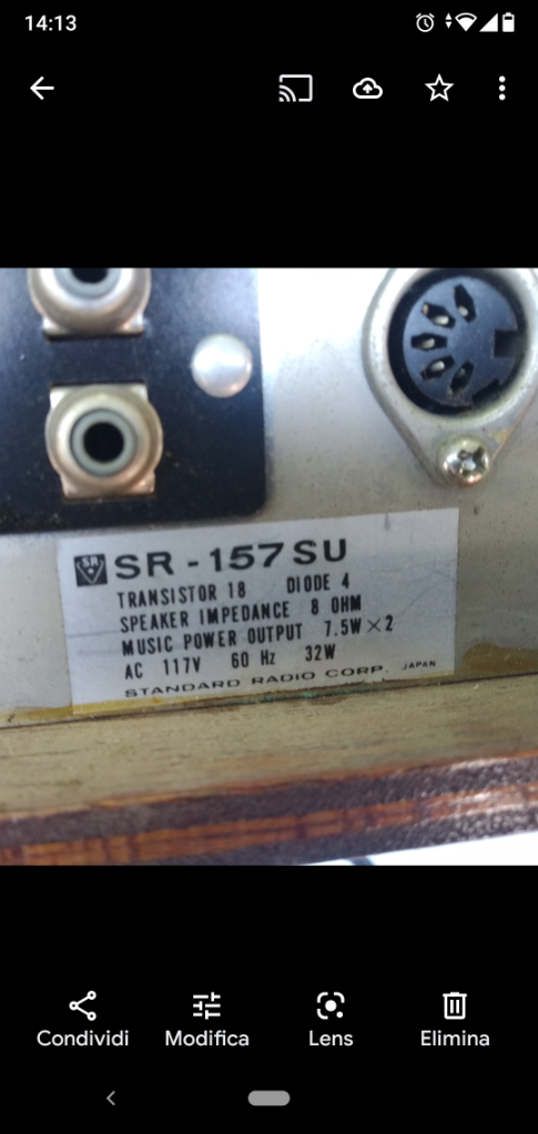

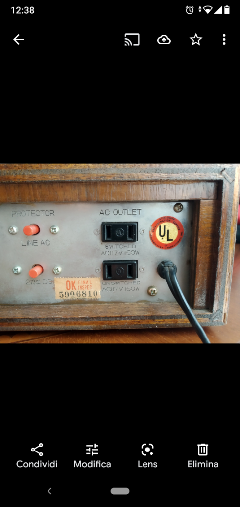

avv Inviato 4 Luglio 2021 Condividi Inviato 4 Luglio 2021 Ho acquistato l'amplificatore indicato nel titolo ad un mercatino domenicale. Funziona a 117 volt per cui lo farò modificare. Sul retro c'è un'uscita? Con scritto AC 160w che non capisco . Mi aiutate? Se riesco vi allego foto. Link al commento https://melius.club/topic/2908-ampli-sr-in-seguito-marantz-157-su/ Condividi su altri siti Altre opzioni di condivisione...
avv Inviato 4 Luglio 2021 Autore Condividi Inviato 4 Luglio 2021 Link al commento https://melius.club/topic/2908-ampli-sr-in-seguito-marantz-157-su/#findComment-140708 Condividi su altri siti Altre opzioni di condivisione...
cactus_atomo Inviato 4 Luglio 2021 Condividi Inviato 4 Luglio 2021 @avv intanto gurda se troci on line il manuale per esempio du hifi engine. quanto alle prese molti ampli vintahe avevano la possibilità di alimentare altre apparecchiature (poi questa possibilità è stata vietata per motivi di sicurezza elettrica). 160 watt è l'assorbimento massimo della presa che poteva essere switched (sioè attiva all'accensione dell'ampl) oppure unswitched. molti apparecchi vintage potevano essere convertiti abbastanza vacilmente alla 220 pur esendo nativi 110, ma evi verificare se nel tuo caso è posibile Link al commento https://melius.club/topic/2908-ampli-sr-in-seguito-marantz-157-su/#findComment-140798 Condividi su altri siti Altre opzioni di condivisione...
avv Inviato 4 Luglio 2021 Autore Condividi Inviato 4 Luglio 2021 @cactus_atomo @cactus_atomo @cactus_atomo intanto ti ringrazio e seguirò il tuo consiglio per il manuale. Riguardo il voltaggio ti mando altra foto. Link al commento https://melius.club/topic/2908-ampli-sr-in-seguito-marantz-157-su/#findComment-140859 Condividi su altri siti Altre opzioni di condivisione...
claudiofera Inviato 5 Luglio 2021 Condividi Inviato 5 Luglio 2021 Non lo accendere così com' è,perchè funziona a tensione americana (117 v).Occore un trasformatore esterno. Link al commento https://melius.club/topic/2908-ampli-sr-in-seguito-marantz-157-su/#findComment-141785 Condividi su altri siti Altre opzioni di condivisione...
ediate Inviato 5 Luglio 2021 Condividi Inviato 5 Luglio 2021 Non solo, va anche a 60Hz; la nostra frequenza di rete è 50 Hz. Link al commento https://melius.club/topic/2908-ampli-sr-in-seguito-marantz-157-su/#findComment-141930 Condividi su altri siti Altre opzioni di condivisione...
P.Bateman Inviato 5 Luglio 2021 Condividi Inviato 5 Luglio 2021 43 minuti fa, ediate ha scritto: Non solo, va anche a 60Hz; la nostra frequenza di rete è 50 Hz. Giusto, ma per un ampli non cambia praticamente nulla. Se fosse un gira con motore regolato dalla frequenza di rete sarebbe un problema. 1 Link al commento https://melius.club/topic/2908-ampli-sr-in-seguito-marantz-157-su/#findComment-141986 Condividi su altri siti Altre opzioni di condivisione...
avv Inviato 5 Luglio 2021 Autore Condividi Inviato 5 Luglio 2021 @claudiofera Ok, grazie. se lo faccio vedere ad un tecnico riparatore mi potrà montare un trasformatore eliminando quello a 117? Link al commento https://melius.club/topic/2908-ampli-sr-in-seguito-marantz-157-su/#findComment-142085 Condividi su altri siti Altre opzioni di condivisione...
claudiofera Inviato 5 Luglio 2021 Condividi Inviato 5 Luglio 2021 Credo che la cosa più semplice sia : acquistare un trasformatore esterno da circa 300 w,con ingresso a 220 e uscita a 120 volts.Costo,circa 40 euro. Link al commento https://melius.club/topic/2908-ampli-sr-in-seguito-marantz-157-su/#findComment-142102 Condividi su altri siti Altre opzioni di condivisione...

ediate Inviato 5 Luglio 2021 Condividi Inviato 5 Luglio 2021 Ho notato che sull'etichetta posteriore dell'ampli si legge "Music Power Output 7,5Wx2". Credo che stiamo parlando di un ampli da circa 3-4 Watt RMS su 8 ohm (sempre a leggere l'etichetta). Vale la pena di comprarci su un trasformatore da 40 euro che vanno sommati al costo - seppur irrisorio, credo - dell'ampli? @avv E' questo marcato "Standard"? https://picclick.com/Vintage-Standard-Stereo-Amplifier-For-Parts-SR-192581724549.html Link al commento https://melius.club/topic/2908-ampli-sr-in-seguito-marantz-157-su/#findComment-142486 Condividi su altri siti Altre opzioni di condivisione...
