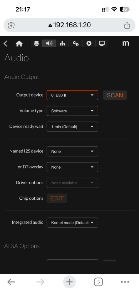

franz159 Inviato 18 Aprile Inviato 18 Aprile Il 13/04/2026 at 18:56, olegna ha scritto: Ci sono riuscito. Ma ora si disconnettere continuamente. Volumio faceva meno bizze I dac elencati per nome in Moode sotto Named I2s Device in Configure/Audio sono quelli “montati” come schede sul raspberry, ma in cima alla lista in Output Device, se il Dac è collegato in USB e l’output USB è selezionato sul Dac, dovresti vedere il nome del tuo Dac come riconosciuto dal SO. Nella mia immagine di esempio E30 II
