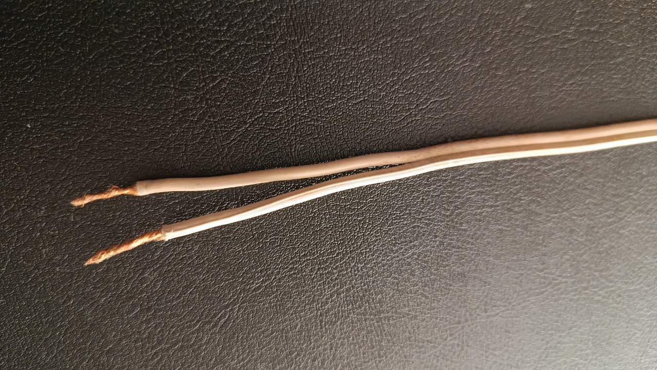

Fabfab Inviato 14 Aprile Autore Inviato 14 Aprile @argonath07 allora, ho controllato i fili e sembrano entrambi lisci, solo uno dei due presenta una linea che corre per tutta la lunghezza del cavo. Credo che sia, a questo punto, quello +. Allego la foto, non so se si vede ma il filo in basso (quello illuminato maggiormente dalla luce) è quello che presenta la linea rialzata
argonath07 Inviato 14 Aprile Inviato 14 Aprile 23 minuti fa, Fabfab ha scritto: @argonath07 allora, ho controllato i fili e sembrano entrambi lisci, solo uno dei due presenta una linea che corre per tutta la lunghezza del cavo. Credo che sia, a questo punto, quello +. Allego la foto, non so se si vede ma il filo in basso (quello illuminato maggiormente dalla luce) è quello che presenta la linea rialzata No quello sopra é positivo quello sotto negativo 1
Fabfab Inviato 14 Aprile Autore Inviato 14 Aprile 12 minuti fa, argonath07 ha scritto: No quello sopra é positivo quello sotto negativo Quindi quello sopra (senza la linea rialzata, quindi) è quello positivo?
argonath07 Inviato 14 Aprile Inviato 14 Aprile 1 minuto fa, Fabfab ha scritto: Quindi quello sopra (senza la linea rialzata, quindi) è quello positivo? Esatto! liscio positivo linea rialzata negativo 1
Questo è un messaggio popolare. Bazza Inviato 15 Aprile Questo è un messaggio popolare. Inviato 15 Aprile 8 ore fa, argonath07 ha scritto: Esatto! liscio positivo linea rialzata negativo Confermo. E comunque basta che entrambe le casse siano collegate allo stesso modo. 2 1
