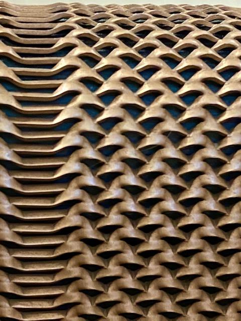

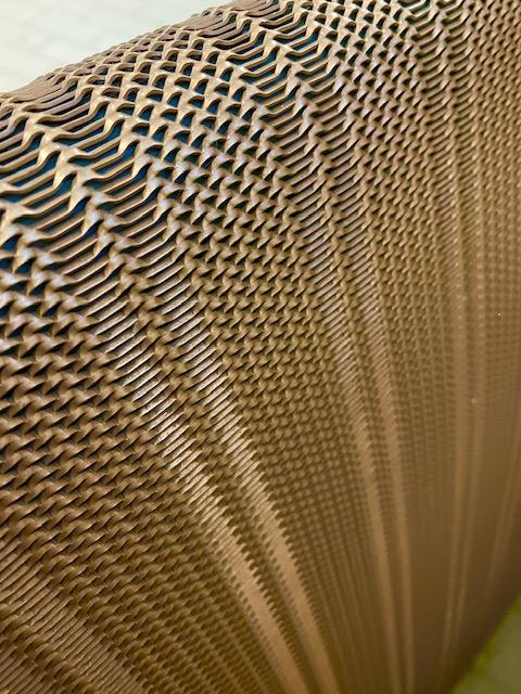

Bill Inviato 10 Luglio 2021 Condividi Inviato 10 Luglio 2021 @alexis In realtà Alessandro le griglie della 57 sono stampate da lamiera di alluminio poi anodizzata oro, lasciata al naturale o verniciata nera, non una trama tessuta, ma una lamiera sotto ad una pressa. Puoi vedere sotto nel dettaglio proprio le griglie di una coppia di Bronze che sto restaurando ora. Quello che ti posso dire è che a parte il discorso estetico sono assolutamente deleterie per l'emissione sonora, sarebbe meglio eliminarle ma i rischi in cui si potrebbe incorrere con i pannelli esposti sconsigliano in modo assoluto questa pratica Link al commento https://melius.club/topic/2925-quad-esl-57-tutto-ci%C3%B2-che-sapete/page/3/#findComment-146772 Condividi su altri siti Altre opzioni di condivisione...
alexis Inviato 10 Luglio 2021 Condividi Inviato 10 Luglio 2021 @Bill ora le vedo bene, lamiera stampata, ma cmq uno stampo assai sofisticato, e pure bello 🙂 chissà se quelle della braun hanno la stessa problematica, magari suonano pure meglio. Ps. Hai provato ad ascoltarle senza grieglie? Grazie Link al commento https://melius.club/topic/2925-quad-esl-57-tutto-ci%C3%B2-che-sapete/page/3/#findComment-146787 Condividi su altri siti Altre opzioni di condivisione...
