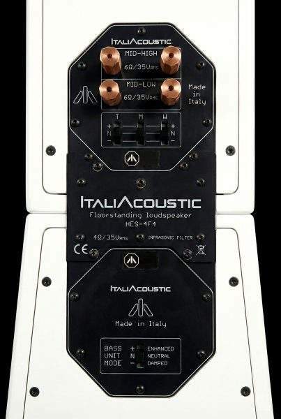

speaktome74 Inviato 2 Maggio Inviato 2 Maggio @one4seven Scrivi: Dopodichè, @ItaliAcoustic ha provveduto ad aggiungere la quarta via, ed il diffusore si è trasformato nel modello HES-4F4. . Non ho capito: È stato aggiunto il modulo inferiore del sub, e cambiata la placca posteriore con il crossover? Mi era sembrato di capire che il modello da stand non poteva essere trasformato in quello da pavimento.
GasVanTar Inviato 3 Maggio Inviato 3 Maggio @speaktome74 è un sistema modulare, puoi acquistare prima i "satellitoni" e poi aggiungere la quarta via.
speaktome74 Inviato 3 Maggio Inviato 3 Maggio Quindi si sovrappongono i moduli, si svita la placca posteriore con i morsetti e i cavi interni collegati, si scollegato i cavi dai morsetti (tramite faston?), si posiziona la nuova placca posteriore più grande (immagino già cablata al sub), si ricollegano i cavi del modulo superiore e si avvita la placca?
GasVanTar Inviato 3 Maggio Inviato 3 Maggio @speaktome74 da quello che ho capito la placca posteriore della quarta via si sovrappone parzialmente a quella del satellite, non la sostituisce. 1
speaktome74 Inviato 3 Maggio Inviato 3 Maggio Non è molto chiaro. I contatti elettrici tra i 2 moduli come avvengono?
Questo è un messaggio popolare. LeoCleo Inviato 3 Maggio Questo è un messaggio popolare. Inviato 3 Maggio @one4seven riscrivo tutto anche qui. Allora, dalla foto postata, e dalla mia esperienza personale, sappi che stai ascoltando nel peggiore dei modi possibili: elettroniche e diffusori sullo stesso mobile, mobile che è una cassa di risonanza, diffusori a ridosso della parete di fondo, stanza spoglia. Il giorno che metterai le casse su stand, lontane (bastano 100-140 cm), togli le elettroniche da quel mobile, metti tra le casse ed il punto di ascolto un bel tappeto e qualche arredo alle pareti, tu non riconoscerai più l’impianto, qualunque essa sia. Se la demo di ItaliAcoustic senza quarta via ti ha soddisfatto, sappi che hai un margine di miglioramento del 100%. 4
yonnas80 Inviato 3 Maggio Inviato 3 Maggio Per rispondere al quesito posto da @speaktome74 nella discussione appena chiusa dalla moderazione: quando si assembla il diffusore full range la piastra posteriore della testa viene sostituita da una piastra che fa da ponte con il modulo inferiore; essa incorpora le piste che consentono agli elementi interni del xover di entrambi i moduli di lavorare insieme nella nuova configurazione a 4 vie. Questo, a memoria, è quanto ha spiegato il progettista nel corso dell’ascolto al quale ho partecipato in toscana.

speaktome74 Inviato 3 Maggio Inviato 3 Maggio @yonnas80 Grazie. Ma quindi oltre alla placca bisogna intervenire anche sul cablaggio interno con uno "stacca-attacca"?
yonnas80 Inviato 3 Maggio Inviato 3 Maggio @speaktome74 mi risulta che non sia necessario intervenire su nulla: la piastra 4 vie provvede a tutto, riconfigurando il xover in modo da modificare la risposta del woofer e del mid della testa in modo da inserire la quarta via. Solo il tweeter non viene coinvolto nella riconfigurazione. Il tutto è spiegato molto meglio dal progettista nel sito web del brand.
speaktome74 Inviato 3 Maggio Inviato 3 Maggio Mi è difficile comprendere. Ci vorrebbero istruzioni di montaggio o un filmato / fotografie sequenziale esplicative. A mio modo di vedere è obbligatorio lo "stacca-attacca" del cablaggio interno, a meno che la placca faccia da ponte conduttivo... ma non sarebbe sufficiente
davenrk Inviato 3 Maggio Inviato 3 Maggio @speaktome74 la placca si chiama ponte proprio perché è a tutti gli effetti un bridge. Basta solo svitare e riavvitare il ponte/piastra e il sistema si riconfigura modificando il crossover interno, per modificare la risposta di woofer e midrange del bookshelf per inserire correttamente la quarta via. Semplicemente si svita la piastra dal retro del bookshelf, si aggiunge il modulo inferiore, si prende l'altra piastra più grande, che copre anche il modulo inferiore, si riavvita sopra e sotto. Basta, non c'è da fare altro. Non si aprono i diffusori, non ci sono cavi da scollegare e ricollegare. Anche i morsetti rimangono gli stessi. Effettivamente è un ganzata, non ho mai visto nulla del genere. 2
