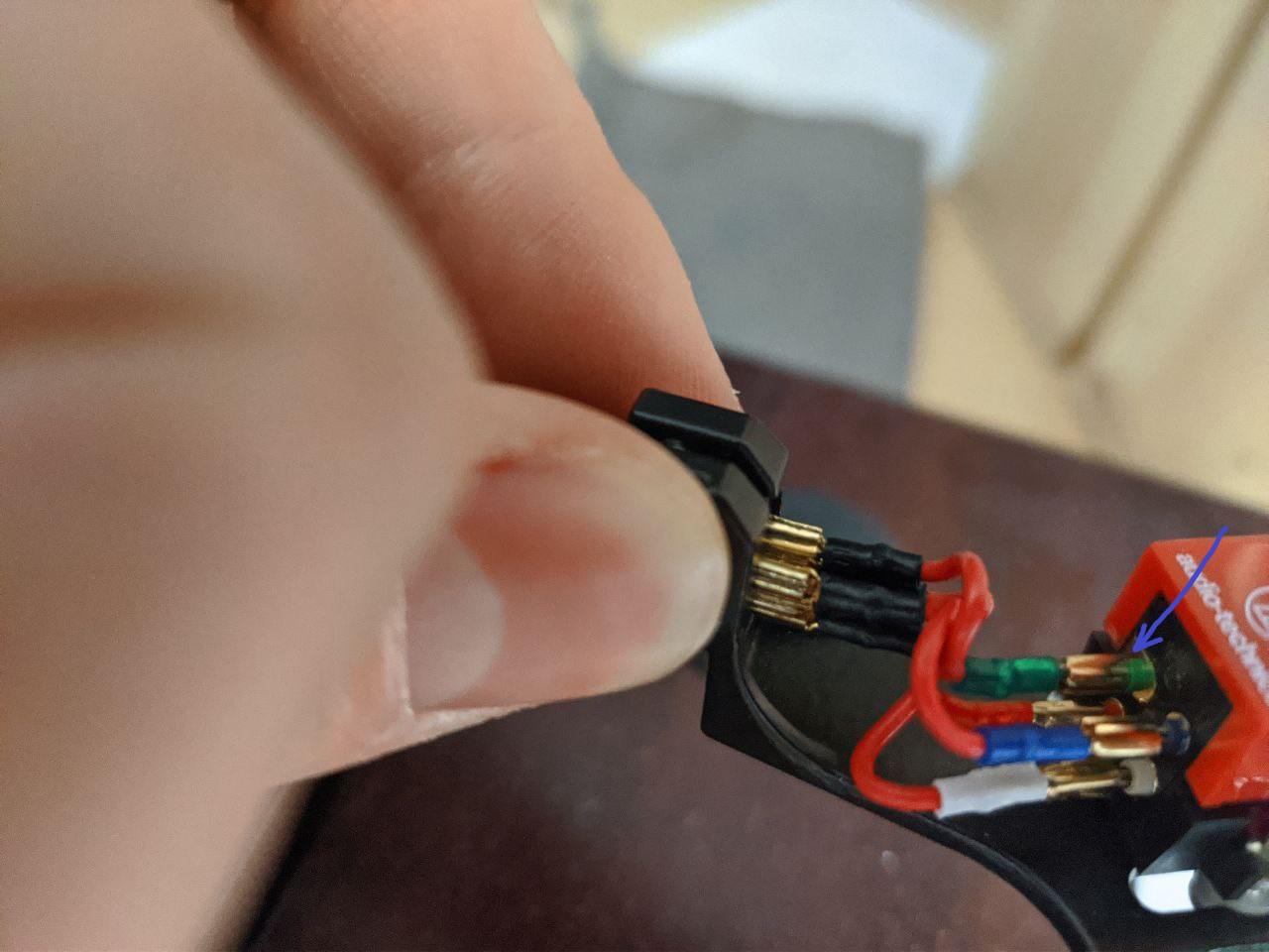

stef9 Inviato 6 Luglio 2021 Autore Condividi Inviato 6 Luglio 2021 @oscilloscopio sì, i pin sulla testina son ben saldi. Il rumore si sente solo sul canale destro, e solo quando il portatestina è inserito e fa contatto col braccio. Questo portatestina è particolare, non è standard (le pagliuzze si attaccano direttamente al braccio, non al portatestina come invece vedo che succede sui portatestina Audio-Technica). Il braccio ed il portatestina, inoltre, son verniciati con vernice isolante (provando con un multimetro, non c'è cortocircuito se metto i due puntali sul braccio, o sul portatestina). Mentre la parte non verniciata del braccio (quella su cui si innesta il portatestina) conduce ed è collegata alla terra del giradischi. @what ho fatto la prova del filo e non è cambiato nulla. Anche provando con un tester, è tutto collegato alla massa. La testina è inserita correttamente (o almeno credo, dopo carico una foto) e penso sia collegata correttamente: ho seguito gli schemi di colori presenti sulla testina e sul manuale del giradischi. @ediate L'ho acquistato usato un anno fa, e non ho fatto alcuna modifica. Non so però se il precedente proprietario ha fatto modifiche. @P_rover In realtà le pagliuzze non si collegano al portatestina ma direttamente al braccio. I pin del braccio mi erano sembrati puliti, ma non avevo provato. Ora provo a pulirli. Vi ringrazio molto, Stef Link al commento https://melius.club/topic/2928-rumore-braccio-thorens-tp21/#findComment-143131 Condividi su altri siti Altre opzioni di condivisione...

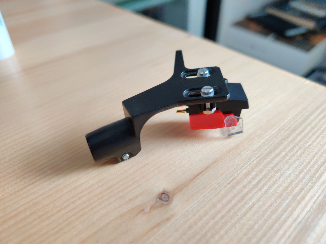

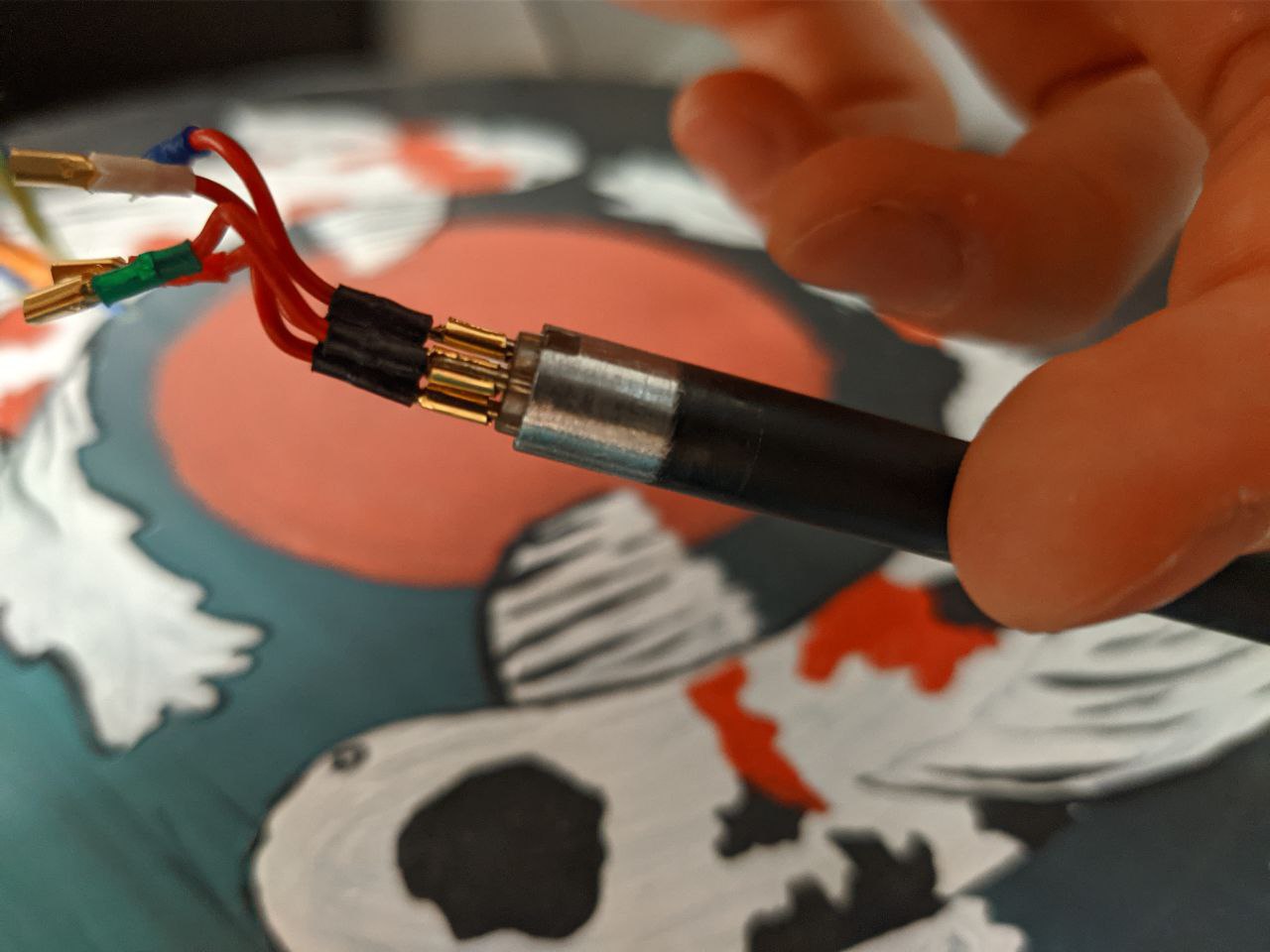

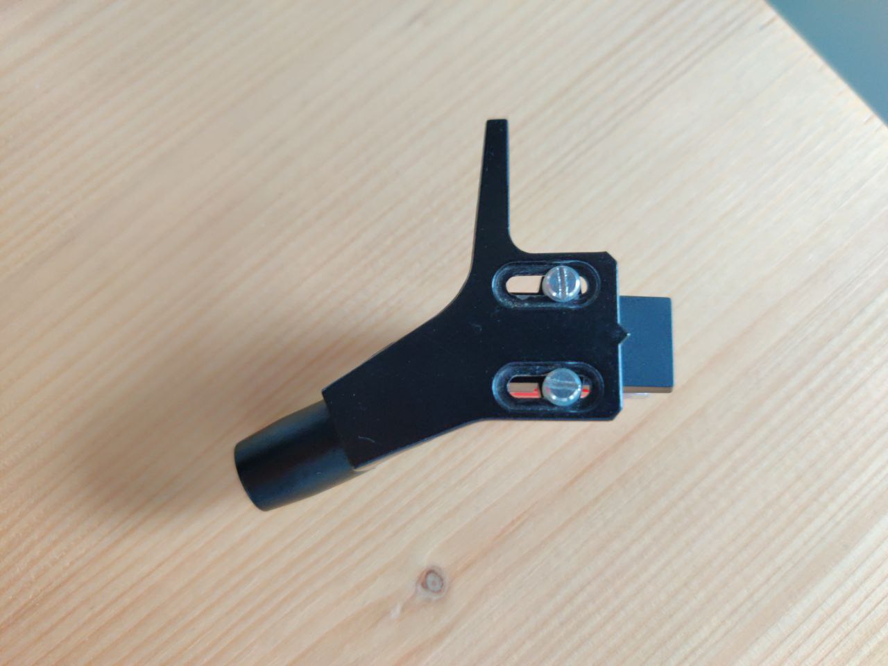

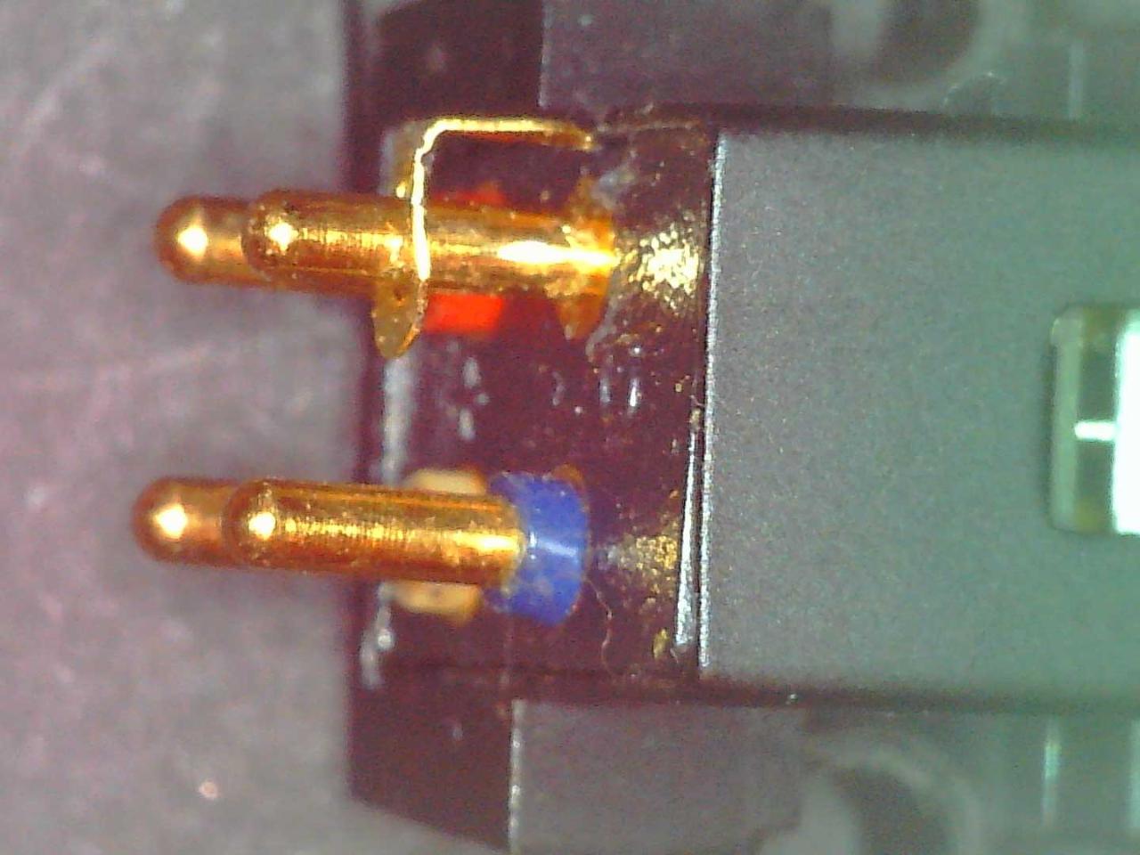

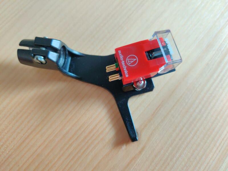

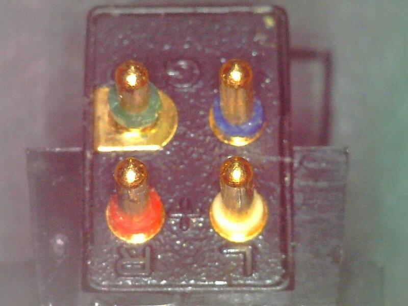

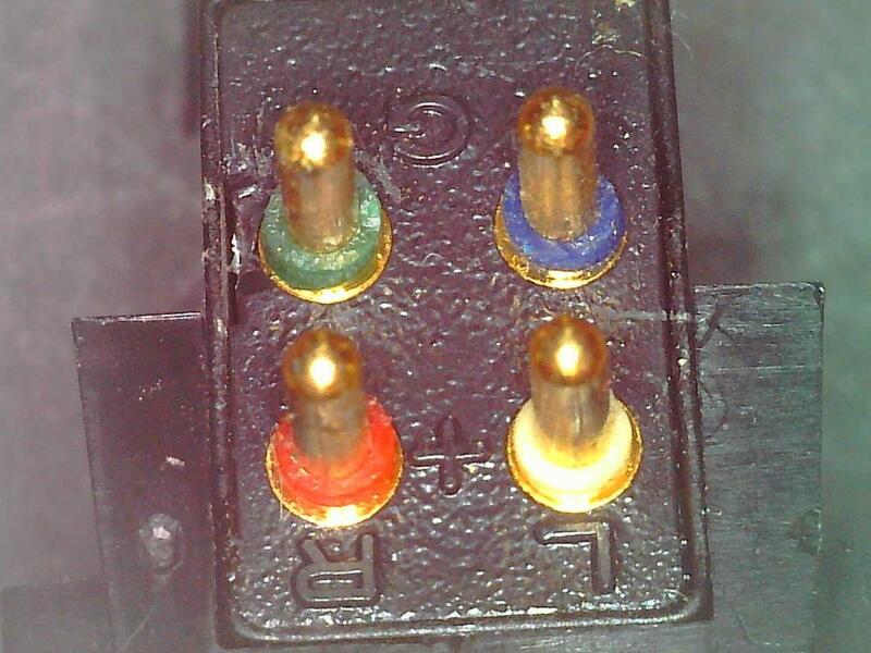

stef9 Inviato 7 Luglio 2021 Autore Condividi Inviato 7 Luglio 2021 Ecco le foto: I cavetti in foto sono Audio-Technica (e sono un po' giusti) Ho anche preso dei cavetti più lunghi ma uno si è spezzato subito e devo farmeli sostituire. Link al commento https://melius.club/topic/2928-rumore-braccio-thorens-tp21/#findComment-143945 Condividi su altri siti Altre opzioni di condivisione...

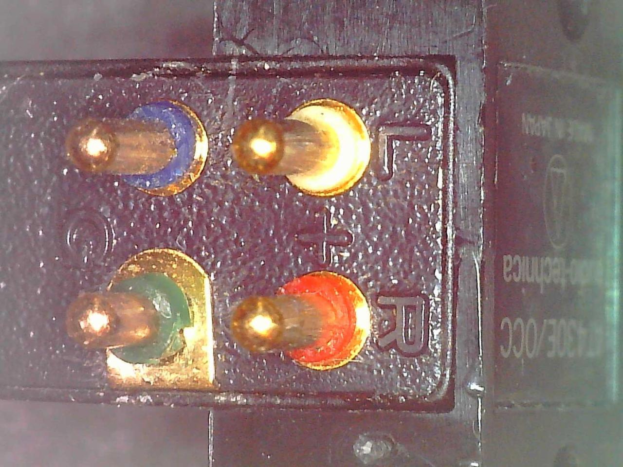

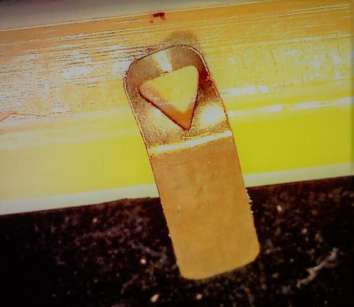

redpepper Inviato 7 Luglio 2021 Condividi Inviato 7 Luglio 2021 Devi staccare la pagliuzza che porta a massa il corpo metallico della testina collegato sul canale destro. Dovrebbe sfilarsi inserendo un ago sotto e facendo leva delicatamente, non c'è il collegamento a massa sulla AT95 da qui la differenza. Per sicurezza meglio fare l'operazione togliendo la puntina e occhio a non perdere l'anellino verde Link al commento https://melius.club/topic/2928-rumore-braccio-thorens-tp21/#findComment-144079 Condividi su altri siti Altre opzioni di condivisione...
andpi65 Inviato 7 Luglio 2021 Condividi Inviato 7 Luglio 2021 3 ore fa, redpepper ha scritto: Devi staccare la pagliuzza che porta a massa il corpo metallico della testina collegato sul canale destro. Dovrebbe sfilarsi inserendo un ago sotto e facendo leva delicatamente, non c'è il collegamento a massa sulla AT95 da qui la differenza. Non conosco la testina e molto probabilmente hai ragione. Io , dopo aver visto le foto pubblicate, e letto che il problema si presenta solo a portatestine inserito e non se non lo è , fossi stato nei panni dell'opener avrei isolato i connettori lato braccio da contatti col portatestine. ( Di solito i connettori delle" pagliuzze " , almeno quelle che ho avuto io, lo sono già di loro e queste non mi pare dalle foto . E poi è strano che a portatestine disinserito non ci siano problemi ma inserendolo, viceversa, si) Link al commento https://melius.club/topic/2928-rumore-braccio-thorens-tp21/#findComment-144358 Condividi su altri siti Altre opzioni di condivisione...
stef9 Inviato 8 Luglio 2021 Autore Condividi Inviato 8 Luglio 2021 @redpepper Ho provato a scollegare direttamente la pagliuzza verde, e non è cambiato nulla. Scollegando invece la rossa, ma tenendo la verde collegata, il rumore è sparito. Togliendo quella placchetta metallica però non rischio di far danni? @andpi65 non ho provato, effettivamente. Dovrei provare con un giro di scotch o un qualcosa di plastico. Ora provo. Dopo un po' di "indagini" ed esperimentini sono abbastanza sicuro che il problema derivi dal contatto tra la parte metallica non verniciata del portatestina, e quella non verniciata del braccio: portatestina e braccio si dovrebbero toccare solo su parti verniciate e quindi non conduttive, che però in quei punti sono consumate ed esce fuori il metallo nudo. Domanda lievemente scollegata: se i cavetti "tirano" un po' perchè corti, è un problema? La testina va inserita e collegata a puntina in su, e poi girata, ed i cavetti si avvolgono l'uno attorno all'altro e tirano un briciolo, ed ho un po' paura che si rischi di rompere qualcosa. Avevo appunto preso dei cavetti più lunghi che non tiravano, ma uno si è letteralmente sfilato dal morsetto mentre lo toglievo, senza fare quasi alcuna forza, ed ora ho solo le pagliuzze AT, che son corte. Grazie mille, Stef Link al commento https://melius.club/topic/2928-rumore-braccio-thorens-tp21/#findComment-144959 Condividi su altri siti Altre opzioni di condivisione...

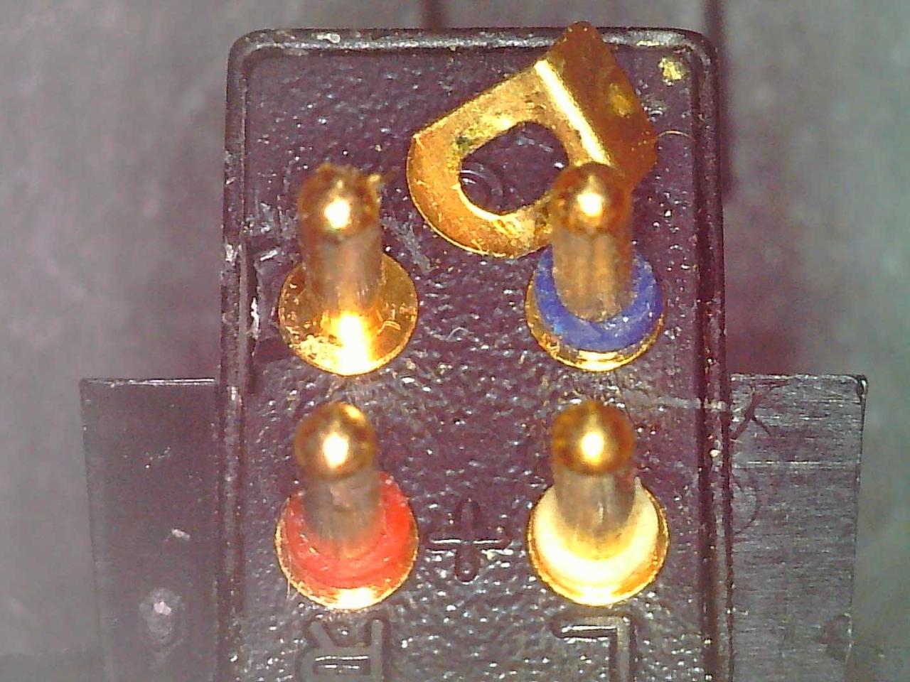

redpepper Inviato 8 Luglio 2021 Condividi Inviato 8 Luglio 2021 @stef9 Intendevo proprio di rimuovere la placchetta è un pezzetto di metallo come nella foto che ti allego, se stacchi il rosso il rumore sparisce ma sparisce anche il canale destro Link al commento https://melius.club/topic/2928-rumore-braccio-thorens-tp21/#findComment-144977 Condividi su altri siti Altre opzioni di condivisione...
