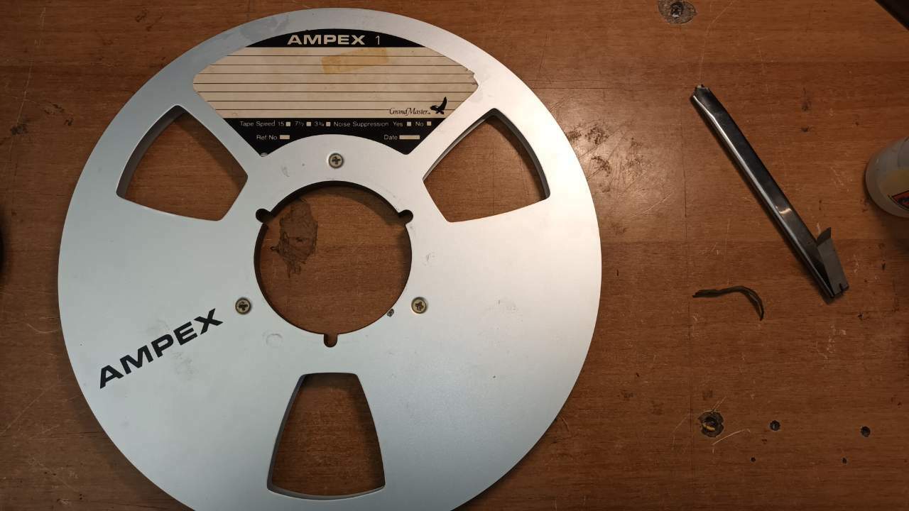

Come rimuovere etichette Vintage?
  • Moderatori
paolosances
Inviato
Vintage perché saranno lì dai tempi dei canonici di legno...
Notazione temporale a parte, l'adesione al supporto è eccellente,sembra impossibile rimuoverla.
Suggerimenti?
Inviato
Esistono degli spray appositi; uno ottimo è il "Perfects Label Remover", da noi credo che lo venda Elettronica Pavan, se no bisogna cercare in rete; si spuzza il prodotto sopra l'etichetta - odora leggermente di arancia, ma non è una passeggiata di salute :classic_biggrin: - , si lascia agire per cinque minuti e dopo si rimuove con un panno sia il prodotto che l'etichetta; purtroppo, spesso, le colle però rimangono come alone... e lì c'è poco da fare. Io ho molte bobine e cassette "rovinate" a causa della mania di incollarci su roba così.

Nelle more,ho provato con il solvente per unghie (
Diluente anti silicone .....stacco tutte le etichette in quel modo.
Ne verso con contagocce sulle etichette o sui residui di colla lascio agire e rimuovo con uno stuzzicadenti per non graffiare la superfice.
Nei miei restauri ormai è un componente fondamentale.
Incompatibile con le custodie dei cd in quanto le opacizza ma per tutto il resto un toccasana indispensabile ...4/5 euro al litro e passa la paura e si può utilizzare per tutti gli appiccicumi a venire

Per rimuovere residui di colla di etichette dalla plastica senza danneggiarla si può provare anche con vari tipi di olio; occorre pazienza, ma in genere allenta gli adesivi e non opacizza la superficie, poi basta una passata con alcool per pulire ed eliminare eventuali aloni residui. Ho tolto così tante etichette anche da superfici laccate o molto delicate.

Volendo...potrei immergere la parte incriminata in acqua tiepida essendo una flangia metallica?
