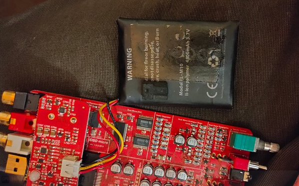

Ciao qualcuno di voi si è cimentato con la sostituzione in oggetto? In alternativa, potreste suggerirmi un laboratorio che potrebbe effettuare questa operazione? Farlo fare direttamente a iFi è antieconomico, ho le specs della batteria e mi dicono che si possono reperire prodotti analoghi di terze parti ma non sono pratico di questi lavori e non vorrei fare danni.

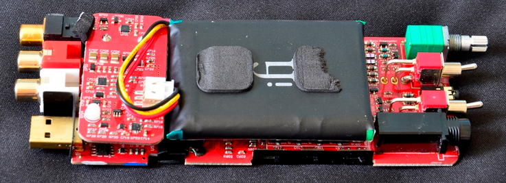

Solitamente basta aprire il coperchio e leggere le specifiche per reperirne una equivalente: le batterie sono corredate di connettore quindi per la sostituzione bisogna solo staccare quella vecchia e collegare quella nuova.
Nel tuo caso dovrebbe essere una batteria agli ioni di litio da 4800 mAh (o più) e 3,7 V.

Come dicevo sono poco pratico, immagino ci sia da saldare i contatti etc. e non sono davvero attrezzato (in ogni senso…)

No, come ti ho scritto e come puoi anche vedere dalle foto va solo sfilato il connettore bianco con i fili colorati dal connettore femmina che sta sulla basetta e al suo posto bisogna collegare quello della batteria nuova: è come togliere la spina di un cavo dalla presa e al suo posto infilarne un'altra.

Ok grazie ancora, quel connettore è standard cioè tutte le batterie hanno lo stesso?

Sì e... no, nel senso che è un connettore standard (non è proprietario iFi) ma non tutte le batterie hanno lo stesso: ovviamente sarebbe d'uopo smontare innanzitutto quella esaurita in modo da poterla confrontare con la potenziale sostituta prima di acquistarla.
