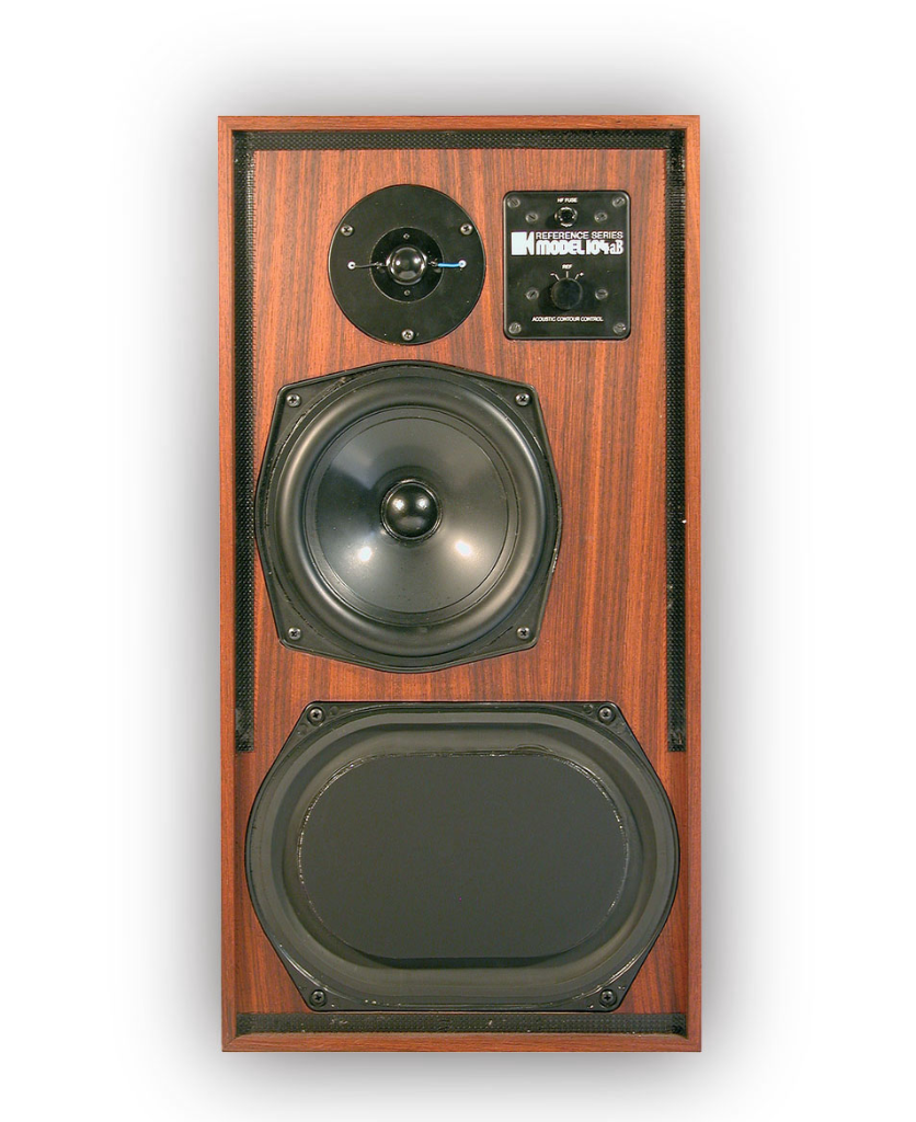

speaktome74 Inviato 11 Maggio Inviato 11 Maggio Volevo chiedere ai più esperti informazioni sul funzionamento dei diffusori con bass reflex passivo, ovvero quelli con cabinet chiuso tipo in sospensione pneumatica e drivers senza magnete né bobina a rinforzo del woofer/s collegato/i. Come mai non sono diffusi? Sono difficili da progettare? Difficili da interfacciare?
Coltr@ne Inviato 11 Maggio Inviato 11 Maggio È un bass reflex con un po' più di perdite, e costo nettamente maggiore.
audio2 Inviato 11 Maggio Inviato 11 Maggio 48 minuti fa, speaktome74 ha scritto: Come mai non sono diffusi costano di più e sono più difficili da mettere a punto.
Jarvis Inviato 11 Maggio Inviato 11 Maggio @speaktome74 Anche se privo di magnete e bobina è un componente in più ( e deve essere grande) con relativo costo. Inoltre col passare del tempo la sospensione può subire modifiche fisiche ( deteriorarsi, divenire più cedevole) e dunque non può esser meglio rispetto ad un bass reflex ben progettato.
speaktome74 Inviato 11 Maggio Autore Inviato 11 Maggio 21 minuti fa, Jarvis ha scritto: @speaktome74 ...inoltre col passare del tempo la sospensione può subire modifiche fisiche ( deteriorarsi, divenire più cedevole) e dunque non può esser meglio rispetto ad un bass reflex ben progettato. . Ma anche in un bass reflex "con tubo", la sospensione del woofer può subire modifiche fisiche. Quindi?
speaktome74 Inviato 11 Maggio Autore Inviato 11 Maggio 56 minuti fa, Coltr@ne ha scritto: È un bass reflex con un po' più di perdite, e costo nettamente maggiore. Cosa vuol dire con un po' più di perdite?
appecundria Inviato 12 Maggio Inviato 12 Maggio Reflex con passivo. Facili da progettare, ben suonanti, comportano un foro in più nel mobile e un componente in più.
GasVanTar Inviato 12 Maggio Inviato 12 Maggio 1 ora fa, appecundria ha scritto: comportano un foro in più nel mobile e un componente in più. Anche più di uno e a differenza dei reflex col tubo d'accordo frontale non ti sbuffano aria sul viso.
best_music Inviato 12 Maggio Inviato 12 Maggio Adesso, GasVanTar ha scritto: non ti sbuffano aria sul viso. Curiosa affermazione, considerato che mediamente la distanza di ascolto è di oltre 2 metri dalle casse.
best_music Inviato 12 Maggio Inviato 12 Maggio 10 ore fa, speaktome74 ha scritto: bass reflex passivo, Il radiatore passivo (questo mi risulta essere il nome "ufficiale") come giustamente ha puntualizzato qualcuno costa sicuramente di più del condotto bass reflex (che, almeno sulle casse che conosco, è un tubo di plastica se non di cartone), apprendo in questa discussione del timore che "invecchi" (ma anche gli altri altoparlanti lo fanno) quanto al "maggiore assorbimento di energia" citato da qualcuno credo di poter opporre il fatto che il comportamento del radiatore è simile ma opposto a quello di un altoparlante e credo che su questo "assorbimento" ci si faccia conto in quanto quello che è un picco di emissione per l'altoparlante principale dovrebbe essere un picco di assorbimento del radiatore passivo che aiuta così a spianare la curva di risposta in frequenza. 1
Coltr@ne Inviato 12 Maggio Inviato 12 Maggio 10 ore fa, speaktome74 ha scritto: Cosa vuol dire con un po' più di perdite? Perdita di energia, difficile battere aria che esce da un tubo. 1
Coltr@ne Inviato 12 Maggio Inviato 12 Maggio Non ho detto che sono indispensabili per quei caricamenti in cui il tubo è troppo lungo, stanno tornando un po' di più, vedi purifi
Jarvis Inviato 12 Maggio Inviato 12 Maggio 11 ore fa, speaktome74 ha scritto: Ma anche in un bass reflex "con tubo", la sospensione del woofer può subire modifiche fisiche. Quindi? Quindi è doppio il rischio con un passivo! In un caso, forse non hai capito, c'è 1 woofer nell'altro 2, sebbene uno sia passivo. 1
Jarvis Inviato 12 Maggio Inviato 12 Maggio @speaktome74 Scusami, io ti ho risposto educatamente. Vorrei capire cosa c'è di difficile da comprendere. Un sistema fatto di legno o di plastica, un passaggio, un condotto, chiamalo come vuoi, ha una stabilità maggiore rispetto ad un woofer passivo che ha una sospensione che può deteriorarsi o comunque mutare le caratteristiche di cedevolezza nel tempo. Senza contare quanto detto da altri forumer
