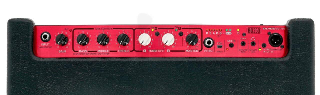

Quando suonavo il basso in un gruppo usavo questo amplificatore (Tcelectronic GB250 combo) da 250w e con un 15".

Per quel poco, pochissimo, che so utilizzo l'uscita pre-out? e, nel caso, dove entro nel BG250 che ha questi in e out.

@giaga usa il pre out dell'integrato e connettiti tramite un cavo stereo rca maschio (L e R) lato ampli e minijack stereo all'Aux IN del combo per basso.
regola i controlli di tono del combo per basso azzerando gli alti e i medi. Per i bassi regolali ad un livello che sia adeguato per "fondersi" con le casse Gallo. Parti con il gain molto basso, per poi arrivare ad un volume che ritieni adeguato...
Per variare la fase del sub (0 o 180), inverti le polarità dei cavi alle casse Gallo e ascolta se ti piace di più in fase o in controfase. È una soluzione poco ortodossa e probabilmente non granché appagante (provare però non nuoce), ma comunque si può fare...

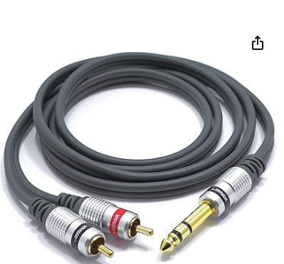

Se ho capito bene dovrei usare un cavo di questo tipo: Cavo audio da 1/4 di pollice TRS a doppio RCA
Corretto?

Mi rendo conto che con quel cavo entrerei nell'ingresso della chitarra basso mentre tu dicevi di entrare nella Aux-in.
Però nel manuale del BG250 leggo:
AUX IN è un ingresso ausiliario stereo. Qualsiasi segnale presente in questi connettori d’ingresso verrà inviato all’uscita cuffie (PHONES). Ciò consente di poter suonare insieme ad una traccia registrata - utile per provare nuovi brani, oppure per studiare seguendo il tempo segnato dal click di un metronomo.
Il cavo “Mini-jack > Mini-jack” fornito in dotazione consente il collegamento di un player (iPod®, iPhone® o qualsiasi altro dispositivo consumer) da impiegare come sorgente audio.
E nella descrizione dell'uscita cuffie il manuale scrive:
Uscita cuffie con connessione jack da 1⁄4”. Mediante un delicato filtro-speaker applicato al segnale di basso, il nostro ‘headphone amp’ restituisce un eccellente suono in cuffia. Inoltre, l’uscita cuffie dispone del segnale collegato agli ingressi AUX IN (“Rehearsal”) presenti sul pannello frontale dell’unità Combo BG250. Questa caratteristica consente di poter suonare insieme alla riproduzione di tracce audio provenienti da lettori MP3 (ad esempio, un iPod®), dalla scheda audio di un computer o da qualsiasi altra sorgente audio – funzionalità eccellente per esercitarsi o provare nuovi brani senza disturbare i vicini.
Quindi domando: entrare nel Aux-in va bene comunque o può creare problemi?

@Ulmerino quindi devo usare un cavo tipo questo shopping.jpeg.62bbd235d26ba09a951e14c021a5757f.jpeg

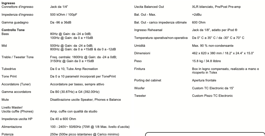

In ogni caso queste le specifiche tecniche del GB250:

Nel manuale del BG250 è specificato che è stereo (riporto dal manuale):
 AUX IN è un ingresso ausiliario stereo. Qualsiasi segnale presente in questi connettori d’ingresso verrà inviato (anche) all’uscita cuffie (PHONES). Ciò consente di poter suonare insieme ad una traccia registrata - utile per provare nuovi brani, oppure per studiare seguendo il tempo segnato dal click di un metronomo.
Quindi presumo che il cavo postato prima vada bene nell'ingresso Aux-in, confermi?
Considerazione: il manuale, dice che il segnale da Aux viene inviato all'uscita cuffie, ma penso abbiano dimenticato di scrivere un anche (che ho messo tra parentesi e in grassetto nel estratto del manuale sopra), perché nel descrivere la presa cuffia specificano che se hai nell'ingresso Aux una sorgente e stai usando la cuffia ti puoi esercitare a provare senza disturbare i vicini, quindi in quella configurazione il 15" è disabilitato, ma penso che senza la cuffia il wooferone suoni; sei d'accordo? . Comunque l'unica sarà provare
Inviato
@giaga utilizza l'ingresso aux in con il cavo che hai postato, niente sommatori o peggio, adattatori a Y che metterebbero in corto i positivi dei due canali preout.
