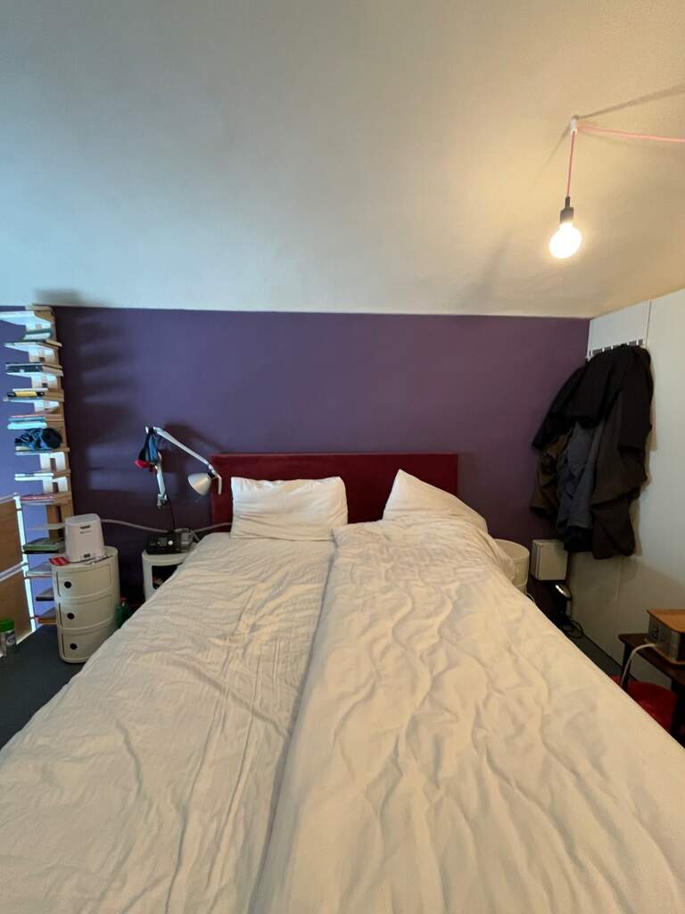

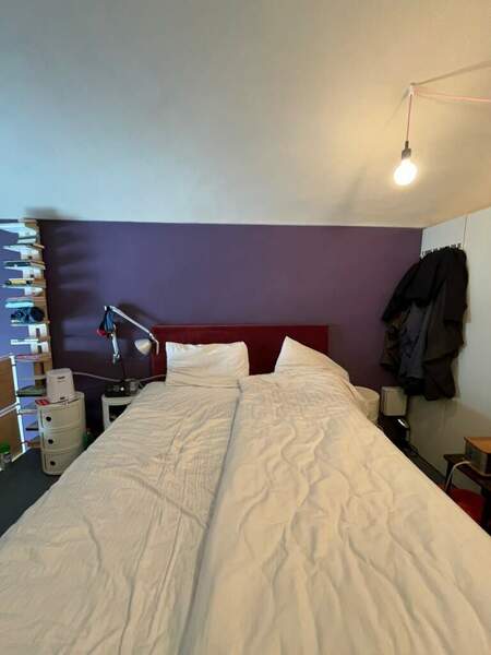

AlbertoL Inviato 13 Maggio Inviato 13 Maggio Il tema è “ascoltare musica a letto senza mettere in piedi un terzo impianto”. Premessa: il letto da 150cm è accostato alla parete, la parete è alta 210 e poi parte una volta con h 250 (è un soppalco abbastanza grande) vedi foto. Le orecchie sul cuscino sono a 80cm. Non si può mettere niente sul soffitto né sulla parete di fronte al letto, e quindi si può posizionare solo sulla parete dietro la testa. Sorgente all in one Bluesound Powernode. Musica da letto quasi esclusivamente pianoforte in musica cameristica a volume contenuto. Dopo avere indagato (e interrogato varie AI) sarei arrivato alla seguente idea: - diffusore unico open baffle con ascolto mono. - pannello 100x50 con posizionamento asimmetrico del driver. - pannello posizionato orizzontalmente a 70cm sopra il cuscino, distanziato dal muro per 4cm e leggermente inclinato in avanti di 20’. - driver Markaudio Pluvia 7 (100mm) o 11 (143mm) (sembra abbiano una buona distribuzione laterale. Opinioni e suggerimenti benvenuti. Grazie!

Tronio Inviato 14 Maggio Inviato 14 Maggio I problemi che vedo a livello acustico e pratico sono diversi, a partire dall'anomalo punto d'ascolto che sarebbe di spalle anziché frontale come richiederebbe l'orientamento dei padiglioni auricolari. Non capisco poi la necessità di ricorrere a una soluzione mono, vista anche la larghezza della parete a disposizione. Concordo con chi suggerisce a quel punto un qualsiasi diffusore portatile Bluetooth, più versatile ed economico e con un risultato sicuramente meno incerto. Altrimenti, se vuoi realizzare qualcosa di più valido acusticamente ma poco invasivo, c'è sempre la possibilità di ricorrere a diffusori on-wall o in-wall da posizionare sulle pareti laterali o anche a soffitto. Ci sono diverse ditte che producono diffusori economici, non invasivi e acusticamente validi: Focal, NHT, Quiet, Q Acoustics ecc.
AlbertoL Inviato 14 Maggio Autore Inviato 14 Maggio In stereo bisogna trovare il punto in cui posizionarsi, che nell’ascolto normale è la poltrona.
Tronio Inviato 14 Maggio Inviato 14 Maggio 3 ore fa, AlbertoL ha scritto: In stereo bisogna trovare il punto in cui posizionarsi, che nell’ascolto normale è la poltrona. Si tratta comunque di un compromesso per il "terzo impianto", quindi non ci si può aspettare che il risultato sia ottimale, ma sempre meglio un ascolto stereo frontale, bilanciando eventualmente un po' i due canali per ovviare al decentramento, piuttosto che uno mono... posteriore!
AlbertoL Inviato 14 Maggio Autore Inviato 14 Maggio In effetti se il suono arriva da dietro non è granché (ho fatto una prova..) Ideale sarebbe posizionare i diffusori in alto davanti. Dovrebbero però essere di qualche tipo in grado di riempire la stanza ed essere meno puntiformi.
