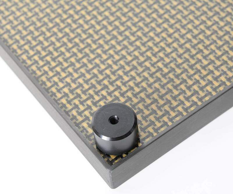

Giannimorandi Inviato 22 Maggio Inviato 22 Maggio https://audiocostruzioni.com/prodotto/thorens-tab1600-absorber-base/ Questa può essere di aiuto in una situazione simile, poi il giradischi dipende dal budget a disposizione, come tutto il.resto d'altronde

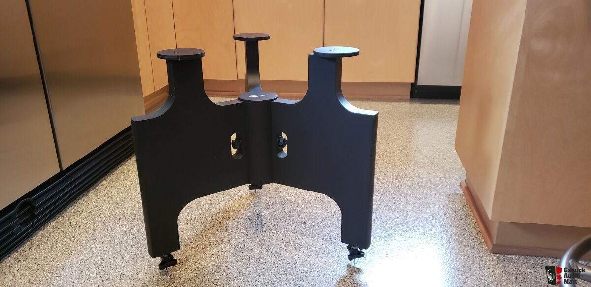

Suonatore Inviato 24 Maggio Inviato 24 Maggio Il 22/05/2026 at 23:22, Cano ha scritto: resta il fatto che vanno meglio su superfici leggere e antirisonanti Esattamente!! All'epoca il mio Planar 3 (il primissimo) l'ho avuto appoggiato al Rata Torlyte, un tavolino che pesava forse 500g e su nessun altra superficie andò altrettanto bene. Ho cambiato ambiente e non ho avuto più spazio per il tavolino che vendetti in Sicilia ad un signore che stava allestendo un impianto con un Rega e, incuriosito dal mio annuncio e dal prezzo basso, lo acquistò quasi per curiosità...... Mi sta ancora ringraziando..... Sembra assurdo ma è così. Aggiungo che nel caso aperto dall'opener, io proverei una basetta Siccomin super leggera e ottima sotto i Rega! 1 1
