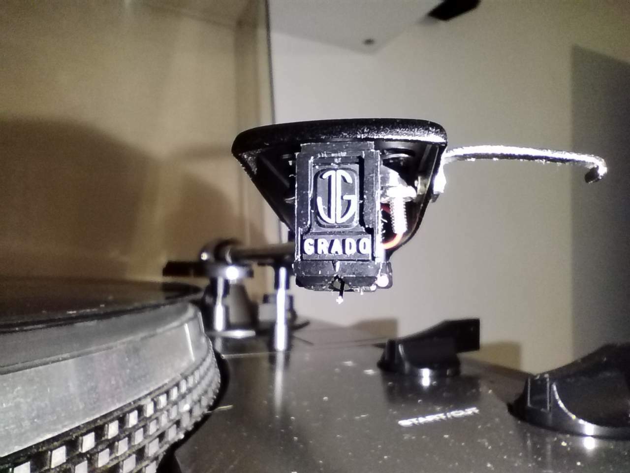

Buonasera, ieri sostituivo la puntina grado black con una Red, ovviamente mentre sostituivo la testina l'ho fatta urtare, secondo voi si è rotta rovinata?
Grazie per l'aiuto
Inviato
L'unica cosa che si vede da questa foto è che il cantilever non si è spezzato, il che è già una buona notizia: a meno che tu non veda che non è più allineato al centro del corpo della testina, e soprattutto che il suono non esca palesemente distorto, io non mi farei troppi problemi.

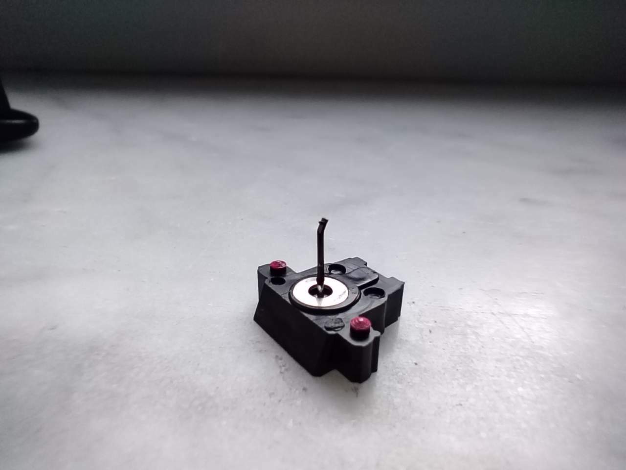

Intanto ti ringrazio, a me sembra allineata quando montata, Ecco una foto dello stilo nudoIMG_20260522_193001.thumb.jpg.63ce6b83fab00afeb9da27719889d47c.jpg

Come dicevo, se non rilevi nulla di sospetto all'ascolto non farti troppi problemi: magari la prossima volta usa un po' di cautela! :classic_biggrin:
Se trovi sul retro una sorta di mastice nero appiccicoso non toglierlo mi raccomando.
