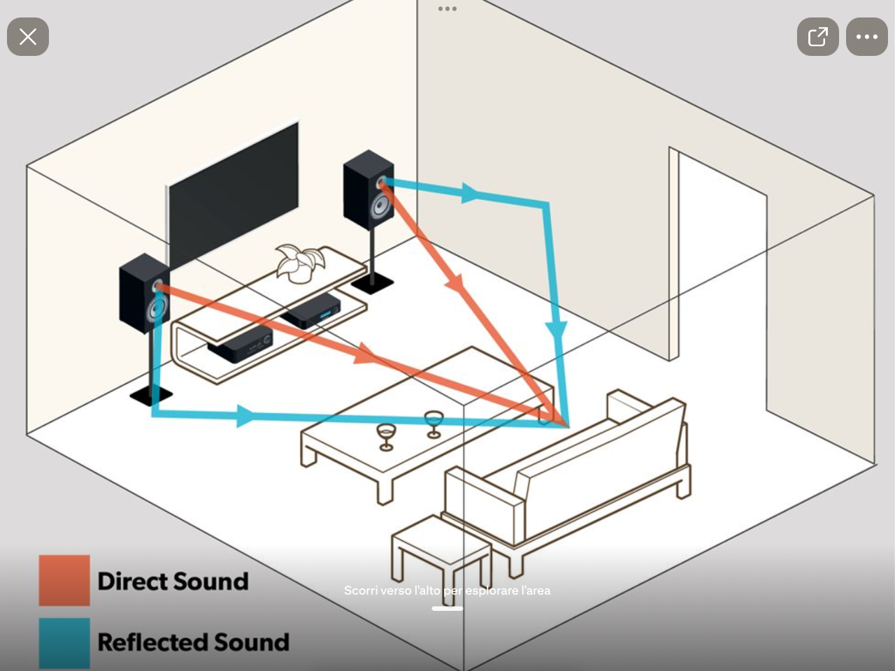

In merito al tipo di ascolto in stanza, sfrutto quello che c’è.  Circa 2 mt fra i diffusori, e ca 2.5 mt le diagonali  diffusori/poltrona.  30 cm fra la testa e la libreria a muro dietro il punto di ascolto.
Non ho provato a fare andare i satelliti a gamma intera, sulla base soprattutto di considerazioni concettuali,  in primis quelle riportate in alcuni numeri recenti di riviste come “costruire hifi” e, soprattutto, audio-review, con particolare riferimento alla serie di articoli del ing. Sorino riguardanti i bassi.  Il predetto in sintesi ritiene che il fatto di liberare i satelliti dal (ingrato) onere di riprodurre frequenze ultra basse apporti benefici incommensurabili all’ascolto, soprattutto in termini di dinamica e distorsione.  Anzi, a dirla tutta, il beneficio maggiore si avrebbe non tanto in più bassi, ma in migliori medio-alti.

Certo che devi provare! Costo zero e possibili risultati macroscopici. Ti consiglio di provare anche ad avanzare il punto di ascolto facendo il classico triangolo equilatero ed angolando in diverse posizioni i diffusori, per me potresti avere delle belle sorprese allentando la téta dal muro retrostante, se arrivi a circa una metro, anche meno, puoi provare poi a rendere la parete stessa per l zona dietro la testa, che so un metro per due in orizzontale o quello che puoi alternativamente assorbente anche con cuscini provvisori, coperte tendone pesanti, qualunque imbottitura di recupero all’altezza della zona di ascolto, oppure diffondente con pannelli acustici, se li hai oppure anche solo con una libreria o arredi rigidi di varie dimensioni.
