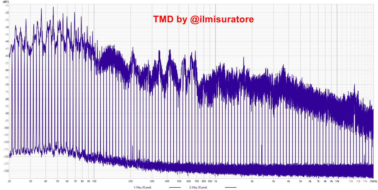

ilmisuratore Inviato 30 Maggio Inviato 30 Maggio @Luca44 Si può inserire qualsiasi tipologia di segnale...qualunque venga in mente...quindi spaziare tra una serie di brani, a partire da quelli a basso fattore di cresta fino a quelli piu dinamici Nessun errore sulle righe spettrali di transizione e nessun residuo di spectral leakage se non relativamente attinente alla misura p.s misura testata su scheda audio e utilizzo di un brano musicale (Limit to Your Love di James Blake) 1
