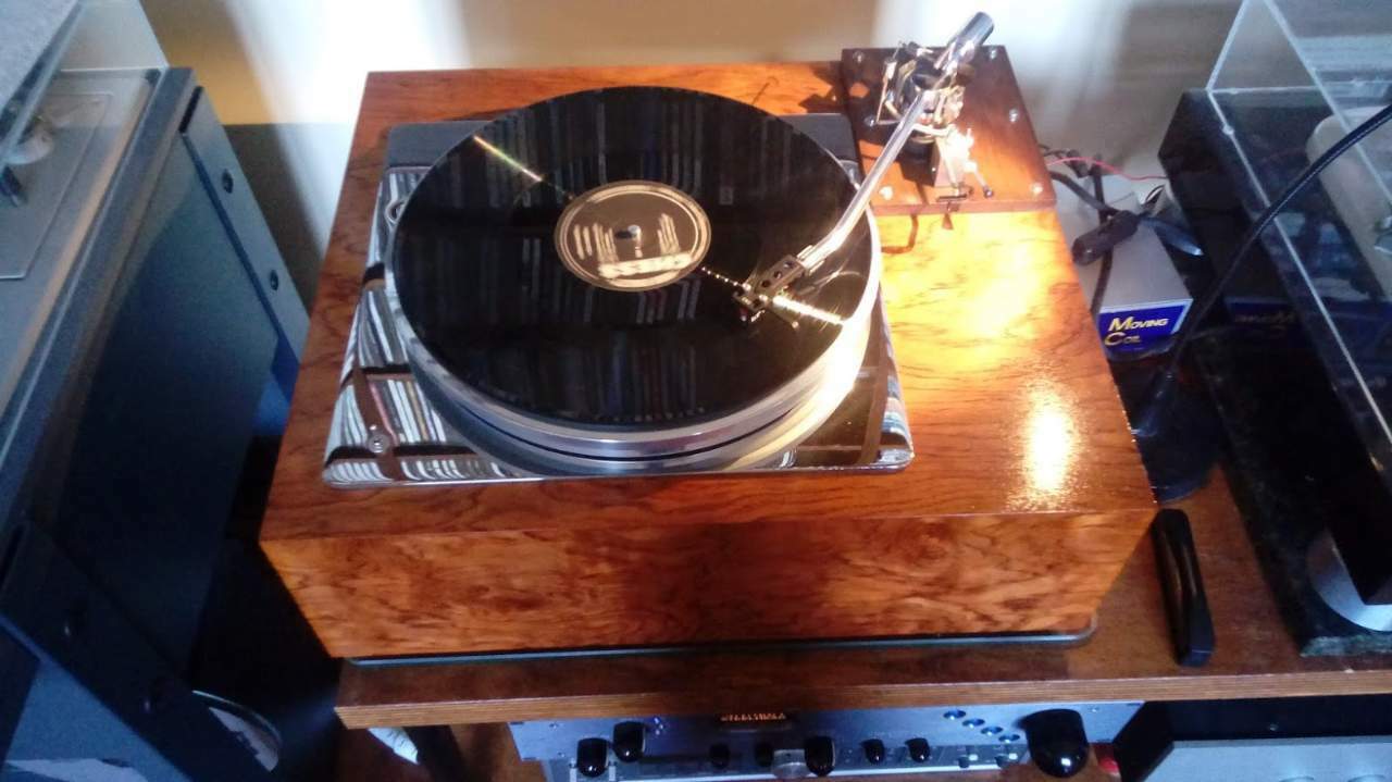

daniele_g Inviato 29 Maggio Inviato 29 Maggio leggo indicazioni contrastanti su questo braccio. da una parte, pare che i dati di targa forniti da SAEC indichino, sulla carta, prestazioni quanto meno discutibili per via di una geometria "strana": il calcolatore di vynilengine porta a punti di nullo che stanno sull'etichetta del disco (!) e appena fuori, distorsioni elevatissime... ricordo ad esempio che il compianto pepe57 diceva che doveva esserci qualcosa di sbagliato, un refuso da qualche parte nei dati di targa (ma da quanto ho capito, pare non ci fossero refusi, in realtà). e tuttavia, chi lo ha usato ne parla in genere molto bene, e per certi versi lo considera "geniale", per usare un termine non mio ma che ho letto spesso abbinato a quel braccio. qual è la verità ? quei dati sono errati ? o sono corretti ed è semplicemente un progetto sbagliato ? oppure i dati sono corretti, in teoria dovrebbe essere un disastro, ma nella realtà suona come non avrebbe 'diritto' di fare ? . ora: in questo momento la mia discussione è un po' oziosa, di semplice curiosità nata dalle contraddizioni che mi pare di aver colto semplicemente da discussioni su web; ma forse nemmeno tanto, dato che vedo che quel braccio compare molto spesso su giradischi usati, specie nel vintage. quindi chissà che un giorno non mi trovi interessato a un giradischi con quel SAEC e non sapessi decidere se sia qualcosa su cui gettarsi a volo o da cui rifuggire...

Questo è un messaggio popolare. Berico Inviato 10 Giugno Questo è un messaggio popolare. Inviato 10 Giugno Il 03/06/2026 at 10:46, daniele_g ha scritto: @Montez ciao, posto che non metto in dubbio quanto dici (ho aperto il thread per chiedere chiarimenti su qualcosa che non conosco, come potrei ora prendere una posizione netta in merito ? ), ma, proprio parlando di geometria del SAEC, come si concilia con i criteri "classici" ? se si inseriscono i parametri geometrici del SAEC nel calcolatore di vinylengine, vengono fuori dati quanto meno "bizzarri": distorsioni elevatissime e punti di nullo sull'etichetta del disco... ripeto: chiedo per capire. Ciao perchè usano filosofie diverse una punta alla geometria assoluta e teorica l'altra ad una personalizzazione assoluta, tutto gira intorno al double knife , saec privilegia l'isolamento del fulcro in rotazione piuttosto che errori angolari e un alto bias , per cui quelle formule non sono applicabili, saec è sistema chiuso è come provare ad installare un programma windows in exe su linux, tutta un altra cosa. Saec da per scontato che errori di tracciamento dovuti a testine scarse, dischi mal incisi , testine con il catilever spostato di 1/10 di grado siano la realtà, come combattere questi fattori non teorici ? costruendo un braccio che fisicamente tende ad annullarli partendo dall'offset ridotto alla geometria e materiali della canna fino al tipo di vincolo. Il saec ragiona come un tangenziale che accetta però un minimo errore costante invece di essere perfetto due volte sulla dima, questo come geometria poi ripeto c'è tutta la parte meccanica che lavora sulla dissipazione dell'errore. Poi c'è il discorso delle seconde e terze armoniche che ancora più complesso. Comunque per allineamento: diamante a 48 mm da fine shell in squadro e basta. 3 1
Berico Inviato 10 Giugno Inviato 10 Giugno è molto importante il bilanciamento , mettere la testina (con shell) , mettere il braccio in equilibrio , togliere il pesetto quello con il filo e liberarlo a questo punto alzare il giradischi facendo leva sull'appoggio posteriore , se è possibile fare anche la leva inversa , alzarlo da dietro, spesso è complicato perchè c'e' il muro , il braccio deve stare fermo niente oscillazioni verticali niente orizzontali , per eliminare quelle orrizzontali agire su pesetto laterale ( avolte bisogna fare doppia azione per rimetterlo in stasi agendo con il contrappeso) , fatto questo si regola il bias con il pesetto a filo , posizionando correttamente il suo braccetto che da leva come da istruzioni e usando il disco test. Questo perchè questo braccio funziona meglio quanto è piu' bassa la correzione del bias di partenza , essendo il vincolo a doppia lama assorbe tutte le distorsioni di seconda ormonica, gli errori teororici, ma mal supporta le torsioni , un braccio a snodo classico la torsione ovviamente manco le sente , si comporta un po' come un unipivot nel frangente ma è molto più semplice da settare.
