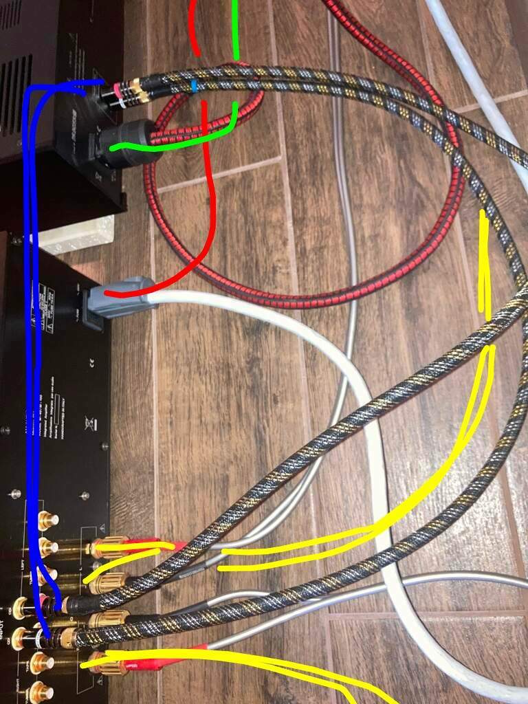

4 ore fa, samana ha scritto:
Le prese di corrente sono ravvicinate di modo che tale disposizione risulta quasi obbligatoria.
Capisco comunque e convengo che non sia una cosa ottimale ma chiedo, i cavi non sono schermati proprio per evitare possibili interferenze ?
Rimedi:
Cavi di segnale che poggiano sulle elettroniche (colore blu);
Cavi di potenza (in giallo) che "curvano" più vicino al muro;
Cavi di alimentazione (rosso e verde) che girano subito a sx (oppure sotto le elettroniche)
Le schermature riducono soprattutto le interferenze "radio" ma la vicinanza con i cavi di alimentazione non viene risolta, è necessario mantenere una distanza tra i cavi di almeno una quindicina di centimetri se camminano in modo parallelo.

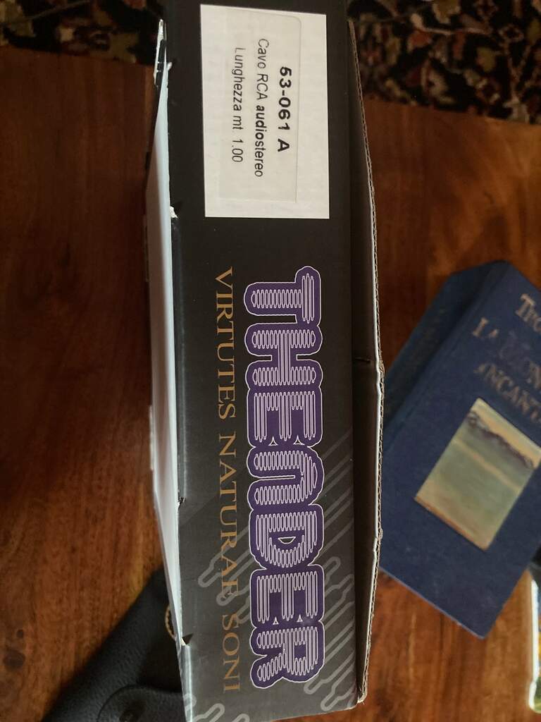

Ho trovato la scatola originale del cavo in oggetto e si tratta del modello 53-061.
Ricordo come fosse oggi le parole del venditore, un signore di Torino, che me ne parlo’ diffusamente spiegandomi, fra l’altro, il sistema di serraggio in modo da garantire un contatto piu’ diretto e forte.
Praticamente è lo stesso cavo, il 52-606 è a metraggio, il 53-061 è la versione terminata di fabbrica.
https://www.thender.it/index.php?page=product&id=3155
Si tratta del loro top di gamma, è un buonissimo cavo che io consiglio a chi non vuole spendere cifre enormi, ma lo consiglio a metraggio, perché terminato di fabbrica inizia a costicchiare anche lui.
Comunque non hai un cavo scarso.
