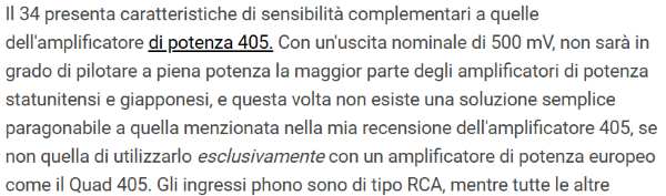

max56 Inviato 2 Giugno Autore Inviato 2 Giugno @dariosch non ho un pre ...con il Cytus One o Two "non si Usa nessun pre" , come scritto : ho aperto un 3D tempo fa proprio su questa caratteristica ben spiegata da @Giannimorandi in due parole, caratteristica che si trova ( che hanno ) certi amplificatori indipendentemente a cosa sono collegati ( sia sorgente che casse...lo dico perchè il Cyrus Two prima di venderlo lho provato con altre due coppie di casse e /o con lettore cd o giradischi = la sua caratteristica di "poca gestibilità della manopola del volume NON cambiava") per quanto riguarda il Quad 34 e il 44 , non li ho e non li ho mai avuti, ho letto in questi giorni chiedendo info in modalità IA o AI ( come si preferisce) su Google che anche questi due pre hanno questa caratteristica di uscita elevata o alto guadagno ( non me ne intendo di come si dice ) e di conseguenza l AI scriveva che ci possono essere questi "problemi" , in special modo ricordo che questa caratteristica era più evidente nell abbinamento pre 34 + 306 o pre 34 + 405 ed invece molto meno con l abinamento 34 + 405-2 o 44 + 405-2 , non ciedermi perchè : riporto solo quanto ricordo e sono sicuro di aver letto - interessante , almeno per me , sarebbe che ognuno portasse la sua esperienza su altri almplificatori con questa caratteristica( dico questo perchè non se ne parla quasi mai , e poi nei vari 3D leggo : uso gli attenuatori tal dei tali, il mio l ho collegato a -10 db , ecc ecc , quindi mi vien da pensare che molti ampli hanno questa particolarità ....) grazie

Aniroceppa Inviato 3 Giugno Inviato 3 Giugno Il 02/06/2026 at 11:50, max56 ha scritto: anche i famosi Quad 34 ed in maniera mnore anche il 44 hanno questo "problema/caratteristica Ho ancora un Quad 34, col finale 606, e un 2.1 Infinity niente male, ma non ho mai avuto questi problemi. Immagino dipenda dalla sensibilità in ingresso del finale.
max56 Inviato 3 Giugno Autore Inviato 3 Giugno 31 minuti fa, Aniroceppa ha scritto: Ho ancora un Quad 34, col finale 606 si infatti , molto provabilmente con finali tipo il 606 il problema non si pone da quel che leggevo ( ma lo ri-cerco e lo posto ) il problema e/o caratteristica si evidenzia di più con 34 + finali come il 306 , meno con il 405 e quasi nullo con 405-2, non so dirti il perchè e non mi ricordo fosse scritto il perchè , ma ne sono sicuro di averlo letto
