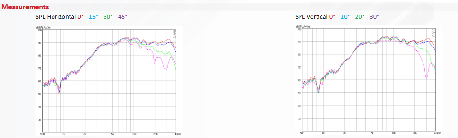

salvatore66 Inviato 8 Giugno Inviato 8 Giugno Quali sono i pregi e quali i limiti. Rispetto alle cupole. Leggo che AMT non hanno un buona dispersione verticale, e' vero?
grisulea Inviato 8 Giugno Inviato 8 Giugno 1 ora fa, salvatore66 ha scritto: Quali sono i pregi e quali i limiti. Rispetto alle cupole. Leggo che AMT non hanno un buona dispersione verticale, e' vero? Dipende dal modello immagino. Il u40 ha dispersione verticale addirittura migliore che orizzontale. E più un supertw che un tw, utilizzabile da circa 5000 hz.

grisulea Inviato 8 Giugno Inviato 8 Giugno 6 minuti fa, salvatore66 ha scritto: Se li conosci non li conosco, ho solo visto le misure, i nastri piccoli però tendenzialmente suonano leggeri/eterei, questo in particolare è molto piccolo e andrebbe usato molto in alto. Loro consigliano tagli tra 3500 hz e 5000. Non esattamente tw tradizionali.
Giannimorandi Inviato 8 Giugno Inviato 8 Giugno Dalle caratteristiche li vedo più adatti ad un tre vie, in modo da incrociare un vero midrange, magari a cupola da 50mm ed il woofer sotto, in modo da renderla più presente in gamma media, un due vie è da tagliare a 2000,max 2500hz oltre il woofer ha problemi con la gamma media, se fatto anche per scendere in frequenza. Anche se la risposta in asse arriva oltre 5000hz, la sua membrana è troppo pesante per reagire bene in gamma media ed il risultato è che suona più indietro 1
