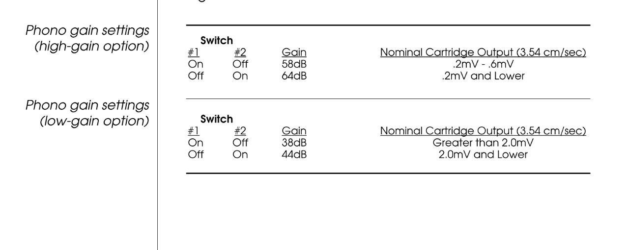

ho sempre avuto il pallino del Mark Levinson n. 25 pre phono.

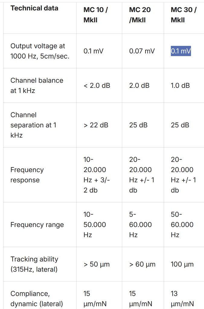

Siccome ho un Thorens 125 MKII che monta una puntina Ortofon  MC30 degli anni '90 volevo sapere se secondo voi se il pre ce la fa ad amplificare quella puntina
se guardo il manuale del n. 25 vedo che ha due settaggi di puntine:
guardando il "high-gain option" leggo Gain 64dB - .2mV and Lower
ora guardando le caratteristiche della MC30 leggo "output voltage" 0.1 mV
secondo voi, senza utilizzare bypass o accrocchi vari....ce la fa?
MC dice "or lower" si ma lower fino quando?
Mi sono spiegato?
grazie

La tua MC 30 non è Mk2 ed esce con 0.08 mV ca.

Attenzione che le misure del ML sono con lo standard americano (3.54 cm/sec), l'Ortofon secondo lo standard europeo (5 cm/sec).
Per convertire i due standard, moltiplica il valore a 3.54 cm/sec x 1.41. Nel calo del ML avresti: 0.2*1.41=0.28 mV.
quindi il rischio e' che il ML n.25 non regga  Ortofon MC30 senza uno step up?
Inviato
Dipende dalla sensibilità del preamplificatore a cui andrai a collegare l'uscita del pre-phono. Il ML guadagna al massimo 64dB, la MC30 esce con 0.08mv, da cui si ha che in uscita dal ML 25 avrai 127mv: ti bastano per pilotare il pre linea collegato al ML 25? Guarda il dato di sensibilità in ingresso del tuo pre-linea.
