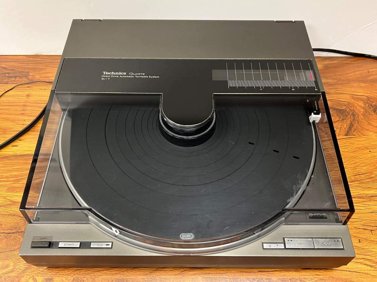

egalli Inviato 12 Giugno Inviato 12 Giugno Buongiorno mi hanno regalato un vecchio Technics SL7 nella versione scura (come nella foto allegata) in condizioni davvero critiche. L'apparecchio nel suo complesso è ancora funzionante ma comunque necessita di una revisione approfondita per riportarlo ad una condizione ottimale (o almeno molto vicina all'ottimale). Con un amico tecnico abbiamo provveduto a separare il motore dalla scocca in metallo che ovviamente essendo rovinata la volevo riverniciare. Il problema è che non riesco a trovare esattamente il codice del colore che Technics usava per i suoi apparecchi. Da ricerche che ho effettuato anche con ausilio di Chat GPT le possibile alternative sembrano essere: Pantone 432 C → grigio antracite freddo Pantone 431 C → leggermente più chiaro Pantone 433 C → un po' più scuro Pantone Cool Gray 11 C → alternativa moderna abbastanza vicina In termini RAL, RAL 7016 Anthracite Grey RAL 7021 Black Grey (per esemplari più scuri) ma non ne sono completamente certo. Qualcuno è in grado di dirmi con esattezza qual è il codice corretto? Vi ringrazio e un saluto a tutti voi
Moderatori BEST-GROOVE Inviato 12 Giugno Moderatori Inviato 12 Giugno @egalli sei sicuro al 100% siano corretti i nomi di quelle tinte? Fossi in te andrei in un colorificio serio dove fanno colori x carrozzeria auto non quelli ridicoli dei Brico e con un spettrofotometro ti analizzano il colore e i gloss successivamente anche facendo (il colorificio) alcune campionature su supporto di cartoncino apposito per avvicinarsi il più possibile (ho scritto avvicinarsi in quanto non sarà mai aderente al 100% alla tinta campione) che non trovare la corrispondenza dalla lista di nomi che hai indicato. Io per il coperchio di una elettronica ho fatto così. 1
egalli Inviato 12 Giugno Autore Inviato 12 Giugno @BEST-GROOVE Ok quindi muoversi in questo modo. Devo trovare un colorificio serio qui in zona Castelli Romani. Oppure a Roma. Grazie
Moderatori BEST-GROOVE Inviato 12 Giugno Moderatori Inviato 12 Giugno @egalli sicuramente abitando nella capitale o nei pressi ne avrai diversi da scegliere.

LaVoceElettrica Inviato 12 Giugno Inviato 12 Giugno Se quello che cerchi è il classico colore dei Technics fine anni 70/inizio 80, consiglierei di trovare pronto o far fare da un colorificio specializzato una miscela per ottenere il Kopi Brown dell'Aston Martin, in finitura satinata. L'ho utilizzato su un Technics SU 8080 e non si percepisce distacco fra l'originale e il colore da me applicato. 1 2
PL-L1000 Inviato 12 Giugno Inviato 12 Giugno 1 ora fa, ediate ha scritto: per le scritte sul coperchio Sulla scocca in metallo (le due parti da verniciare) ci sono solo un piccolo adesivo ''open'' vicino al tasto di apertura e un altro, con le specifiche per la testina, sotto al braccio, che forse si riescono a salvare rimuovendoli con attenzione. La serigrafia sulla fascia nera-trasparente mi pare sia stampata dal retro e quindi la plastica potrebbe essere lucidata da sopra senza rischiare di cancellarla; vi è poi un altro piccolo adesivo ''push'' sull'estremità ad arco della cappa trasparente da rimuovere o proteggere in caso la si lucidasse. Le etichette adesive coi dati ed il seriale sono su una parte in plastica nera sul retro.

PL-L1000 Inviato 12 Giugno Inviato 12 Giugno @egalli , servirà anche un fondo/aggrappante adatto alle leghe di alluminio (in questo caso forse è alluminio-magnesio, non ricordo con certezza); in colorificio dovrebbero saperti indirizzare correttamente. Per completezza: tutti quelli che ho aperto avevano i condensatori con i reofori ossidati da perdite di elettrolitico; è meglio sostituirli a tappeto prima che si danneggi la scheda. I condensatori non sono sul percorso del segnale musicale, possono però inficiare il corretto movimento del braccio, del quale naturalmente occorrerà sostituire anche la cinghia che lo controlla oltre a pulire bene e lubrificare tutto il meccanismo. Potrebbe essere necessario anche sostituire l'olio siliconico che smorza la discesa della testina sul disco. Puoi trovare utili spunti nella relazione pubblicata da @BEST-GROOVE sul Technics SL-10, anche se tra i due giradischi sono presenti evidenti differenze. Buon recupero!
