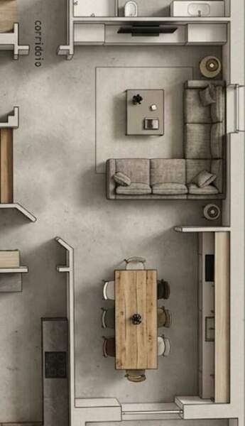

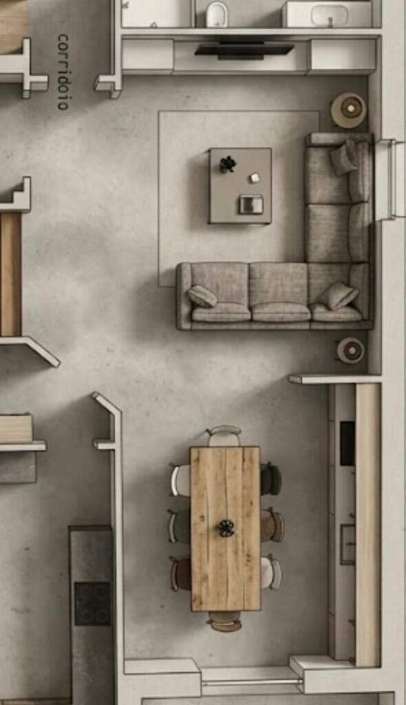

Walkiria Inviato 13 Giugno Inviato 13 Giugno Dopo qualche anno mi è torna voglia di farmi un impianto hi-fi. Ne ho sempre avuti in stanze dedicate, quindi senza vincoli di posizionamento. Oggi invece vorrei integrarne uno in questo soggiorno, lungo 11m, la parete tv è larga 4m + un altro metro e mezzo nel lato sinistro. Avevo pensato di prendere solo due elettroniche, uno streamer_dac-pre tipo Bricasti M21 ed un finale tipo pass x250 o Burmester 911. Ascolto un po’ di tutto, dalla sinfonica al pop. Grazie
