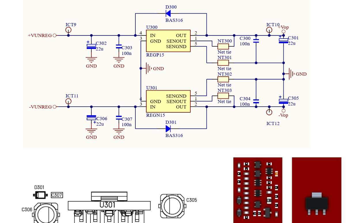

Gustavino Inviato 10 Luglio Inviato 10 Luglio 35 minutes ago, Ashareth said: Quello di Neurochrome e' meglio di questo non credo ;)https://purifi-audio.com/shop/fe08-deluxe-stereo-frontend-for-1et6525sa-1et7040sa-2813#attribute_values=426,424,442,8755,8543,8758,8757,432,8756
Ashareth Inviato 10 Luglio Inviato 10 Luglio 5 ore fa, Gustavino ha scritto: di questo non credo ;)https://purifi-audio.com/shop/fe08-deluxe-stereo-frontend-for-1et6525sa-1et7040sa-2813#attribute_values=426,424,442,8755,8543,8758,8757,432,8756 Si, meglio di quello. Che nasce per testare gli stadi finali in amplificatori proprio basic.
Gustavino Inviato 10 Luglio Inviato 10 Luglio @Ashareth quello linkato e' a jfet a discreti con super regolatori...e' un super stadio
Ashareth Inviato 13 Luglio Inviato 13 Luglio Il 10/07/2026 at 17:09, Gustavino ha scritto: @Ashareth quello linkato e' a jfet a discreti con super regolatori...e' un super stadio Rimane comunque un prodotto che funziona per entrambi i canali e nato per testare il 7040 e il 6525 (tradotto: non ha senso usarli se ci vuoi fare dei finali mono) e credo peschino l'alimentazione da I neurochrome sono fatti bene con schede separate per canale, vogliono la loro alimentazione lineare separata. Comunque, a parte tutto, prendere un blocco Purifi con front end e schede finali poi da montare e' davvero come con i LEGO
Gustavino Inviato 13 Luglio Inviato 13 Luglio 7 hours ago, Ashareth said: Rimane comunque un prodotto che funziona per entrambi i canali e nato per testare il 7040 e il 6525 (tradotto: non ha senso usarli se ci vuoi fare dei finali mono) e credo peschino l'alimentazione da I neurochrome sono fatti bene con schede separate per canale, vogliono la loro alimentazione lineare separata. Comunque, a parte tutto, prendere un blocco Purifi con front end e schede finali poi da montare e' davvero come con i LEGO guarda che c'e' anche mono
Ashareth Inviato 13 Luglio Inviato 13 Luglio @Gustavino Si ho visto, per uno che vuole farsi una cosa veloce sono interessanti
Gustavino Inviato 14 Luglio Inviato 14 Luglio 15 hours ago, Ashareth said: @Gustavino Si ho visto, per uno che vuole farsi una cosa veloce sono interessanti che significa una cosa veloce ? sono nettamente migliori di tutti gli altri in commercio (neucrome compreso )che hanno solo il classici opamp e regolatori..... ed ovviamente puoi anche metterci l'alimentazione lineare se vuoi ma superflua vista i super regolatori che monta ,comunque sei si ha un buon pre bilanciato questo stadio che altro non che un buffer si può anche eliminare del tutto ed entrare diretti a tutto vantaggio della trasparenza
