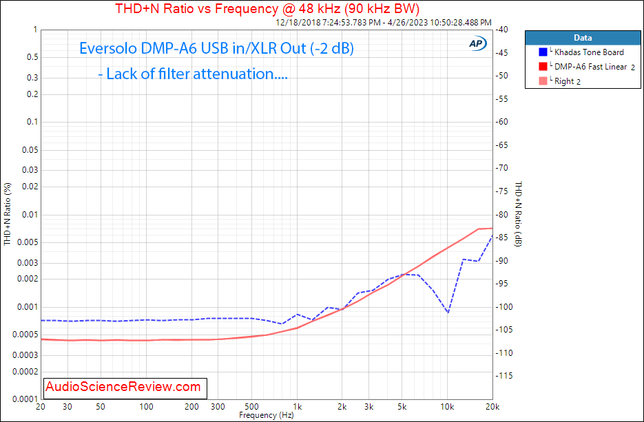

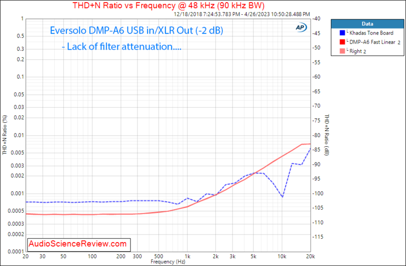

te sei rimasto allA6 che come ti spiegai  gia A8 e' nettamente superiore sia come implementato lo stadio di uscita sia nell' almentazione e ti ho spiegato che la thd in alta frequenza e' nettamente migliore
A10 da 3780€ e' un altro pianeta ancora rispetto ai tuoi topping , ovvio che suoni bene ed e' quello che conta  ma e' il solito ESS
(un bel stadio di uscita in classeA a discreti anche meglio sarebbe)
Dell'implementazione "HW" ci fai il brodino
Guarda cosa è successo tra il Topping D10b e il super-mega-galattico Mola-Mola Tambaqui
Osserva il suo interno...osserva l'"HW" dell'uno e dell'altro...e poi confrontali in condizioni rigorosamente controllate
Infine vai a vedere la "THD in alta frequenza" del D10b...visto che sei molto interessato a questa misura (che non hai mai saputo interpretare) e classificala per quello che è...senza fare a convenienza (visto che per te le misure contano soltanto a tuo comodo)

e cosa sarebbe l'impennata con la frequenza ! pessima linearità assente nell A8 :classic_cool:
ilmisuratore
Inviato

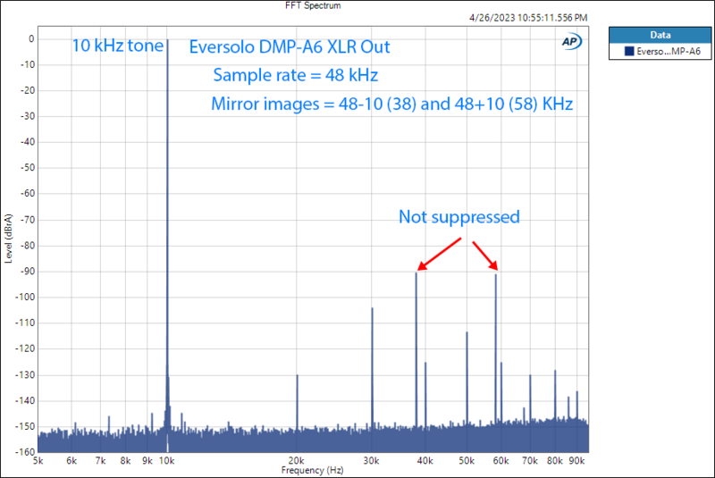

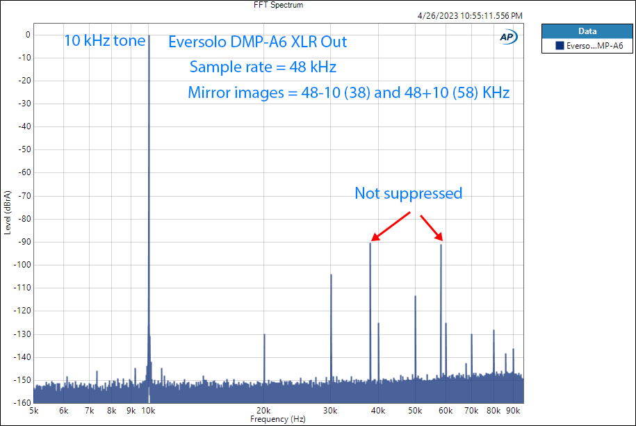

:classic_biggrin:...l'impennata è il prodotto (fuorviante, e che per la musica non c'entra NULLA) del filtraggio digitale
L'impennata nel grafico THD+N vs Frequenza è un "artefatto" del test a 48 kHz causato dal filtro digitale che lascia passare componenti ultrasoniche oltre i 24 kHz, catturate dalla banda larga (90 kHz) dello strumento il quale lo calcola come "presente" in banda audio anche se non c'è
La conferma la devi osservare con i multitoni, che tale impennata sparisce
La musica reale fa parte della misura dei multitoni
La "THD vs Frequency" (per quel tipo di misura) mostra quello che scappa dal filtraggio antialias
Un azione banale...basta usare un upsampling a 88,2/96 khz e la THD ve Frequency diventa un righello
All'atto pratico, l'imaging non incide sull'ascolto
Frequenze inaudibili: l'orecchio umano adulto non sente nulla sopra i 16-18 kHz (nella migliore delle ipotesi) Quei prodotti di imaging si trovano a 38 kHz, 58 kHz o oltre: siamo in pieno territorio ultrasonico
Nella musica reale a 44.1 o 48 kHz, l'energia dello spettro cala drasticamente man mano che si sale verso i 20 kHz
Di conseguenza, anche le relative immagini speculari saranno proporzionalmente molto più basse e deboli rispetto al tono fisso a 0 dB usato nei test da laboratorio
I limiti della catena audio: Tweeter e amplificatori fungono a loro volta da filtri passivi naturali, attenuando fortemente quelle frequenze così elevate.
In conclusione, guardare solo il grafico THD+N vs Frequenza a banda larga (90 kHz) rischia di far sembrare "scarso" o "calante" un DAC che in realtà, alla prova del nove (il multitono), si rivela eccezionale

...ecco l'altra corrispettiva misura (due facce della identica medaglia)
