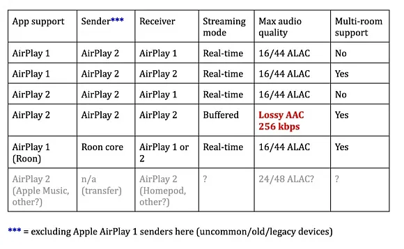

stefano_mbp Inviato 11 Luglio Inviato 11 Luglio 51 minuti fa, robem ha scritto: Qualcuno sa esattamente cosa succede quando si usa un airport aggiornato? Ci puoi inviare con AirPlay quel che viene riprodotto da iPhone/iPad oltre a Apple Music avendo cura di collegare l’airport express con cavo ottico/toslink al dac perché se usi la connessione “normale” con minijack in rame/metallo hai già la conversione analogica … ma devi guardarti la tabella che ho postato prima per capire cosa esce perché AirPlay 2 fa brutti scherzi

stefano_mbp Inviato 12 Luglio Inviato 12 Luglio 1 minuto fa, robem ha scritto: AirPort Express il segnale Spotify lossless con un iPhone lo streamer lo riceve loseless o no… Quella tabella che ho postato sopra ti dovrebbe chiarire la questione: in poche parole se chi trasmette e chi riceve sono su protocollo Airplay2 allora tutto viene trasformato in AAC lossy
stefano_mbp Inviato 12 Luglio Inviato 12 Luglio @robem … questo avviene perché Airplay2 è predisposto per la modalità multiroom e la conversione in AAC lossy viene forzata (sempre e comunque) per alleggerire il carico della banda di trasmissione
