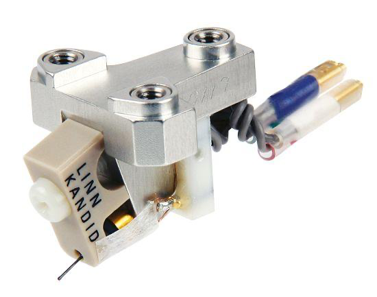

Maurjmusic Inviato 9 Luglio Inviato 9 Luglio La mia Linn Kandid ( Giradischi Linn LP 12 in versione Klimax ) compie circa 10 anni ( e mi pare che suoni comunque ancora benino). Vorrei sapere se, in generale, la ristilatura ( Torlai) puo’ dare ottimi risultati (magari dopo suonerà meglio di come suona oggi …dopo 10 anni di utilizzo e/o comunque un po’ diversa? Esperienze in merito alla ristilatura di testine Movin Coil ? ( La Kandid costa un botto oggi e già non costava poco 10 anni fa!) Grazie
Tronio Inviato 9 Luglio Inviato 9 Luglio 30 minuti fa, Maurjmusic ha scritto: mi pare che suoni comunque ancora benino Se il cantilever e la puntina sono ancora validi non vedo la ragione per farla ristilare, soprattutto se di buon livello. Qualche tempo fa ho portato una Denon DL-103R da Audiosilente per questo tipo di intervento, ma il cantilever era spezzato quindi c'era poco da scegliere: il risultato è stato eccellente ma ovviamente diverso dall'originale, quindi finché non mostra chiari segni di decadimento eviterei di modificarla. Dopo 10 anni forse portesti pensare di far revisionare le sospensioni piuttosto, se noti che abbiano ceduto: da Torlai feci sostituire quelle di una vecchia testina che però di anni ne aveva 20... 1
Giannimorandi Inviato 9 Luglio Inviato 9 Luglio @Maurjmusic la puoi portare da Torlai oppure se dei lontano spedirla, facendo cura all' imballo che sia ben fatto in modo da preservarla da urti e cadute, poi ti dirà lui il da farsi, è molto pratico e onesto, sicuramente spenderai meno che mandarla alla casa madre 1
Lezechiele Inviato 10 Luglio Inviato 10 Luglio @Maurjmusic anch'io terrei la testina originale fino alla fine, ma poi manderei a ristilare senza remore. Il risultato di una ristilatura fatta a regola d'arte é sempre strabiliante e i professionisti tra cui puoi scegliere in Italia fanno sicuramente ottimi lavori. Complimenti per la testina! 1
Questo è un messaggio popolare. Sonicrage Inviato 10 Luglio Questo è un messaggio popolare. Inviato 10 Luglio @Maurjmusic Anche solo per fargli dare una controllata, ti consiglio il bravissimo, onestissimo e disponibilissimo Daniele Montebovi (CartridgeLab). Risponde anche su WhatsApp. Saluti. Pietro 2 1
long playing Inviato 10 Luglio Inviato 10 Luglio @Sonicrage Secondo me no. Al limite solo quando sara' proprio evidentemente consumata. Anche se siccome ci sarebbe comunque un combiamento di suono pur fosse minimo , a mio parere , meglio cambiare testina direttamente pur se dovesse costare di piu', ne vale sempre la pena. 1
Sonicrage Inviato 10 Luglio Inviato 10 Luglio 45 minuti fa, long playing ha scritto: meglio cambiare testina direttamente pur se dovesse costare di piu', ne vale sempre la pena. Sarei d'accordo con te, se però non stessimo parlando di una testina che pare avere un listino attuale di oltre 5.000€. https://soundfactor.fi/en/products/linn-kandid Tra l'altro, inviarla a CartridgeLab per un check up non vuol dire doverla ristilare per forza. Se stilo, cantilever e damper sono a posto, Daniele non tocca nulla. Ma, per carità, è solo una mia opinione. 1
Maurjmusic Inviato 10 Luglio Autore Inviato 10 Luglio Grazie a tutti ... ho deciso per un controllo generale della testina, manutenzione ed eventuale ristilatura; mi sembra la scelta piu' saggia (negli anni ... molto passati) avevo fatto ristilare sia una "Linn Arkiv" e, successivamente, una Linn "Arkiv B" dal buon Torlai con ottimi risultati e mi auguro di ottenerli anche con la Kandid. 1
long playing Inviato 10 Luglio Inviato 10 Luglio 9 minuti fa, Sonicrage ha scritto: Sarei d'accordo con te, se però non stessimo parlando di una testina che pare avere un listino attuale di oltre 5.000€. 5000 euro sono proprio parecchi. Per carita' non voglio discriminare e sminuire ma vorrei effettivamente capire se e quanto sia migliore di una da 1500 - 2000 che a mio parere sono gia' tantssimi per una testina , mio parere ovviamente. E comunque condivido il pensiero , una volta spesi 5000 euro capisco il voler cercare di recuperarla con una cifra sicuramente molto inferiore , cambi o non cambi le caratteristiche originali. Ecco perche' , sempre mio personalissimo parere , sui 1500 euro " medi " ci si prende comunque una testina con tutti i crismi ed il " dopo " e' molto piu' gestibile.
Sonicrage Inviato 10 Luglio Inviato 10 Luglio 34 minuti fa, long playing ha scritto: 5000 euro sono proprio parecchi Anche per me😄
Suonatore Inviato 10 Luglio Inviato 10 Luglio 6 ore fa, Maurjmusic ha scritto: Grazie a tutti ... ho deciso per un controllo generale della testina, manutenzione ed eventuale ristilatura; mi sembra la scelta piu' saggia (negli anni ... molto passati) avevo fatto ristilare sia una "Linn Arkiv" e, successivamente, una Linn "Arkiv B" dal buon Torlai con ottimi risultati e mi auguro di ottenerli anche con la Kandid. Ciao Maurizio, non conosco la Kandid ma se è di derivazione Scantech/Lyra come alcune Linn, difficilmente avrai problemi col damper e se lo stilo e cantilever sono a posto..... personalmente non la toccherei. Quando ho decapitato la mia Delos di 11 anni, l'ho mandata a ristilare da Cartidgelab, che dopo aver verificato il tutto, mi ha sostituito solo il cantilever e non ha toccato null'altro... ed ha continuato a lavorare bene ancora per anni... 1
Maurjmusic Inviato 10 Luglio Autore Inviato 10 Luglio 22 minuti fa, Suonatore ha scritto: non conosco la Kandid ma se è di derivazione Scantech/Lyra Ciao Attilio, si e’ di derivazione Lyra ( simile alla Kleos ) 1
