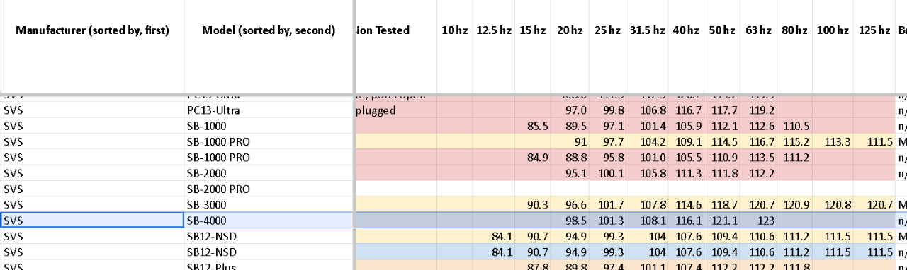

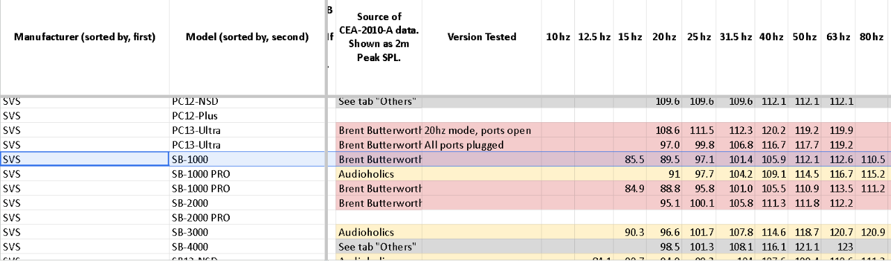

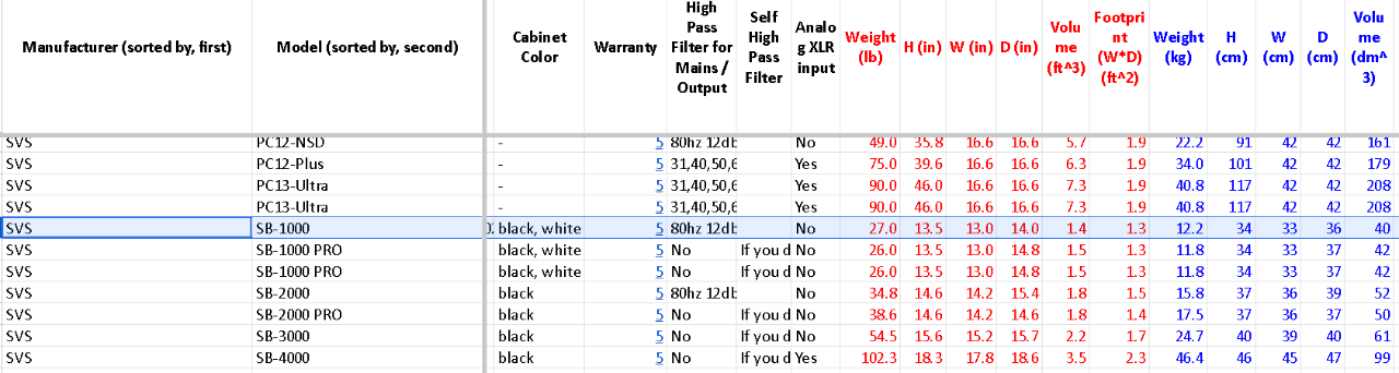

best_music Inviato 13 Luglio Inviato 13 Luglio SVS SB1000 33x33x33cm (vecchia versione, "non PRO") in termini di volume è quasi la metà, purtroppo da cercare usato. 1

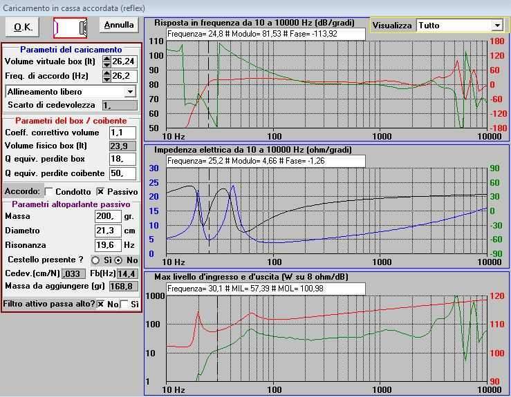

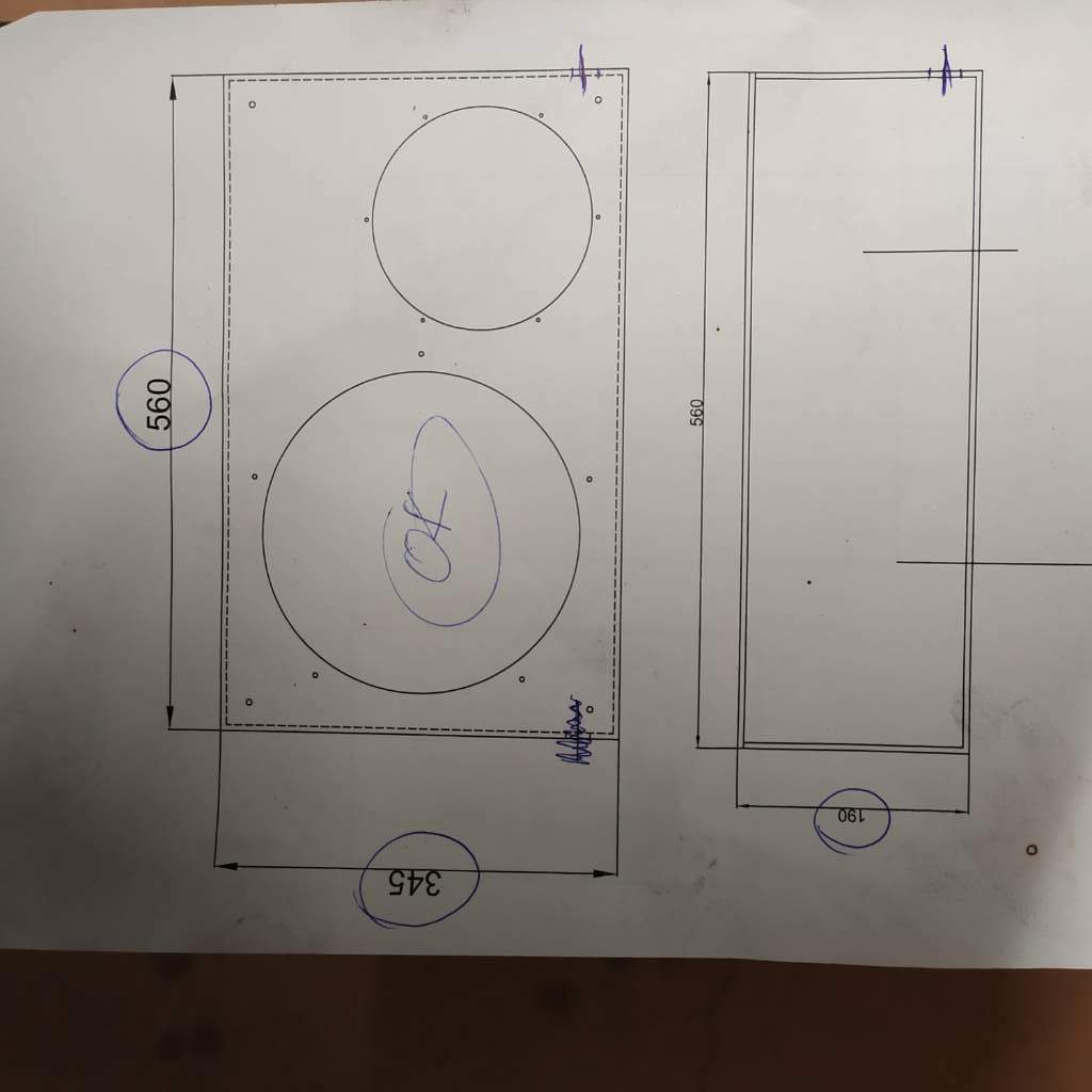

Dubleu Inviato 13 Luglio Inviato 13 Luglio https://www.thomann.it/dynaudio_bm5_mkiii.htm?glp=1&gad_source=1&gad_campaignid=1701033805&gbraid=0AAAAADuDMCVAahncBcfRiN3_iAveHaA13&gclid=CjwKCAjwmdLSBhANEiwAkREMN6nGYbaOGc3gf7l24YOFB3nDsarzpNc07pyvp7MrqTRcpEzj7UYOlhoC7E4QAvD_BwE 118db massimi l'uno ad u metro, cavoli a volume d'ascolto medi avrai pochissima distorsione. Rendimento SB1000: Resterei con le stesse prestazioni ma con discesa molto bassa che è quello che ci serve. In autocostruzione ho eseguito un progetto con Dayton rss210h0-4 più ds315pr. Subwoofer attivo da 20cm molto veloce e reattivo con un passivo da ben 30cm per evitare lunghe escursioni e pesi membrane mobili elevate, il radiatore passivo l'ho caricato dopo molte prive e test a microfono con 50 grammi per scendere un qualcosa in più rispetto le simulazioni. Nel mio caso sono 33 litri interni lordi, da togliere il woofer attivo ed il woofer passivo; lineare sino ai 28hz, 23hz meno 3db. Lo puoi fare quadro da 30 litri interni circa ed è un 30x30x30cm più lo spessore del legno. Attenzione che dal mio disegno, fatto per un amico, è piccolo e stretto in acciaio inox per posizionare sotto il divano. Il sub in questione arriva nominalmente a 112 db sui 23hz, La simulazione è di Dibirama, ho cambiato i parametri perchè un Rss265pr è molto più pesante in massa mobile e la simulazione chiede ancora più peso, la simulazione dibirama chiede 200grammi di massa mobile del passivo rss più altri 168grammi aggiuntivi!!!! Un po' troppo per la musicalità! Ecco che il ds315pr ha una massa mobile da 150grammi e con soli 50 grammi in più per un totale da 200 grammi si ottiene un suono notevolmente migliore. Minore inerzia, decisamente meno escursione e più velocità. Non è da paragonare chiaramente; poi la superficie radiante complessiva in lavoro è come un 38cm! Avere sui 25hz in sv1000 97db di prestazioni con la sua massima corsa del woofer e con 720watt tirati per il collo non è il massimo. In ht poi dove i dialoghi a 75db fanno schizzare agilmente i 105db sulle bassissime frequenze da standard. Ecco che la lunga escursione e il finale tirato senza margini fanno quello che possono. Un semplice SAM 300D per 150 euro, ci sono modelli rinominati che costano meno con i sui 420watt spingerà i 109db circa 23hz. 12db vuol dire 8 raddoppi di potenza, ovvero 16 volte meno potenza impiegata e di conseguenza meno escrusione. L'autocostruito rss210ho-4 più ds315pr più sam 300D spingerà i 97db con circa 10-12watt e con escursioni ridottissime! Quanto meno con riserve energetiche del finale enormi, i transienti saranno ultra veloci e la botte è di un 12+8 pollici insieme. Si sa che la scelta è ottima di un radiatore passivo a corsa corta anche per la musicalità I costi sono sui 500 euro circa più il mobile. Allego anche prestazioni di un sb4000, tanto per far capire la bontà del progetto. E' impressionante quanto suona. Chiaramente il box in acciaio con dynamat extreme ed i woofer a pavimento poi aiutano i nodi ambientali. Non è per tutti ma merita in modo assoluto.
