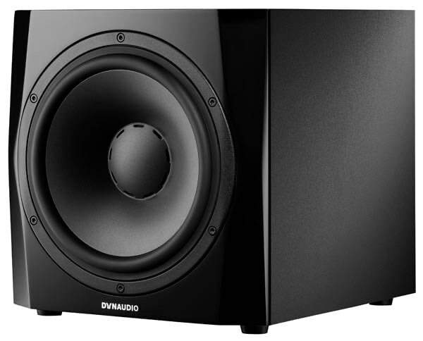

Causa ristrutturazione della taverna, dove ho il mio impianto, mi vedo costretto a dover recuperare dello spazio riducendo l'ingombro dell'attuale sub M-Audio (ottimo sebbene economico) che misura 35L x 40P x 45A; andrebbe a supporto di una coppia di Dynaudio BM5A. Qualcosa di meno ingombrante, anche in ambito pro per ridurre la spesa ?
Dynaudio sub 9s.
Si sposa perfettamente con i tuoi diffusori e ha il crossover interno, che vuoi di più?
piergiorgio
Inviato
29 minuti fa, Aniroceppa ha scritto:
che vuoi di più?
che costasse la metà :classic_laugh:
se ne trovo uno usato ci faccio un pensierino, visto che l'SVS consigliato in precedenza non si trova.
