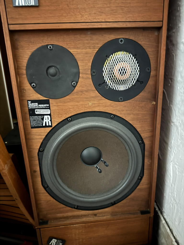

Buongiorno
non conosco per nulla questi diffusori, me li hanno proposti come parziale permuta per un mio oggetto. A me non servirebbero, le dovrei poi rivendere.
mi dicono che:
- montano componenti originali
- non sono state revisionate perché non necessario
Vi chiedo gentilmente se confermate il primo punto a vedere le foto, se non essendo revisionate potrebbe essere rischioso ritirarle per una rivendita.
Quanto potrebbero valere oggi e facilità di rivendita.
grazie
image.thumb.png.c45871c3e5b909553f9cf36e29f20303.pngimage.thumb.png.5096a2994ab732407311e0459343eb22.png

Le ho avute decenni fa. Sembrano originali e ben tenute. Ovviamente devi provare se funzionano tutti gli altoparlanti, specialmente i tweeter che se trattati male possono bruciare. Penso si possano vendere ben sopra i 1000€. Comunque qui ci sono validi estimatori che ti daranno altre info.

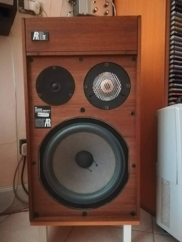

@Velvet grazie, dalle foto allegate da @davenrk un dubbio e due certezze:
il dubbio riguarda il woofer, che visivamente sembra il classico AR/Tonegen, successivo alle AR10TT, ma sostituzione originale dalla seconda metà del 1984, certezza sulla sospensione non corretta nelle misure essenziali e, non meno importante ( in quanto dichiarate "intoccate") la certa sostituzione dei condensatori del crossover  per avere la coppia correttamente  e soprattutto ben suonante!
Questa è AR10TT MK2 corretta....successivamente è stato verniciato anche l' anello bianco sul foam tweeter.
lo stesso foam che è anche sul cestello woofer ( originale), l' anello sui woofer Tonegen invece è in poliuretamo denso e con lo scasso di fabbrica per le 8 viti di fissaggio.

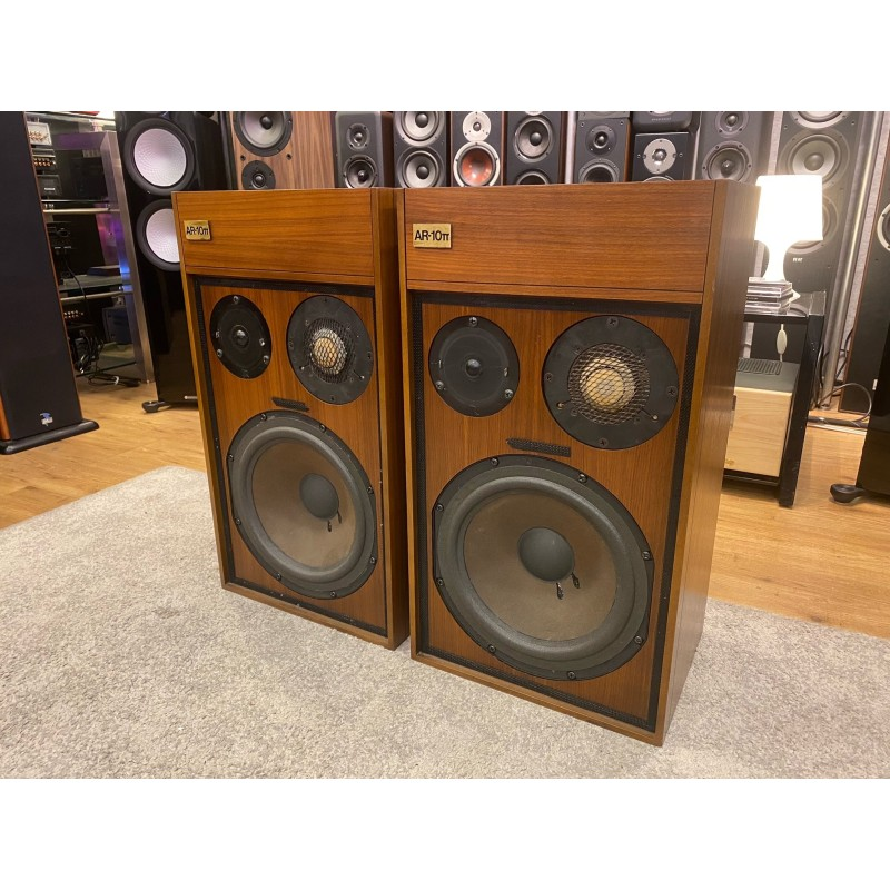

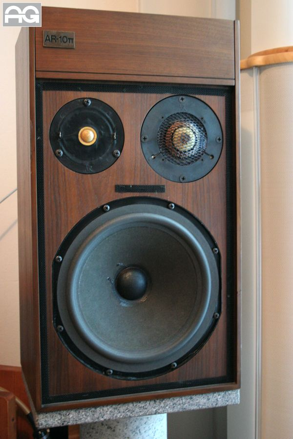

per il woofer, quello originale intendi questo?
Qui cambia anche il tweeter mi pare, la targhetta è diversa, se ho capito bene queste sono un esemplare della prima serie.

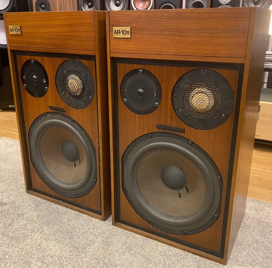

Queste sotto invece hanno lo stesso woofer, mi sembra, delle "mie", e anche il tweeter, ma targhetta diversa.
significa che nelle "mie" hanno fatto una modifica originale ma con sospensioni sbagliate?
andrebbero cambiate le sospensioni?
è una riparazione che quanto può costare?
il tweeter se funziona va lasciato così o va revisionato?

Le sospensioni possono rimanere ( ma il woofer così ha corsa ridotta e cedevolezza della sospensione diversa da quella di progetto)...la sostituzione dei condensatori, qualche decina di euro acquistando condensatori elettrolitici bipolari sui valori elevati e carta ed olio russi valori bassi, a mio parere da sostituire certamente ( non avrai problemi ai tweeter...non sostituirei nemmeno il ferrofluido ( io personalmente, altri probabilmente si)

Questa,
facente parte di coppia che ho ceduto suonava da schifo, inascoltabile per me!!! Dopo la sostituzione dei condensatori fuori tolleranza, il cambiamento è stato subito un deciso miglioramento del suono, un paio di settimane dopo, le AR10TT MK2  suonavano come da aspettativa per questi diffusori!
