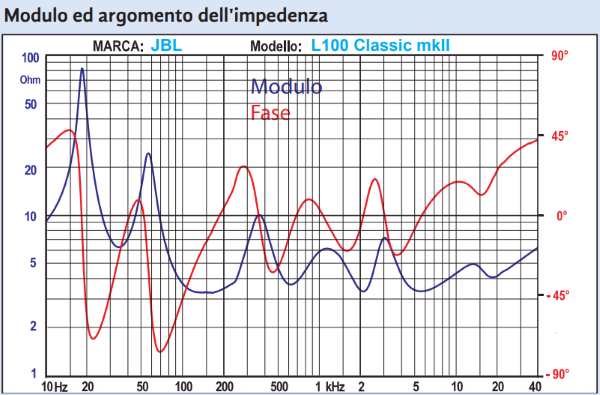

Gianmarco86 Inviato 2 Agosto Inviato 2 Agosto Buon pomeriggio sto valutando di prendere delle JBL classic l100 mk2 però sono indeciso sulla amplificazione e il budget non è da nababbo e avevo pensato a 2 alternative uno yamaha as2200 o un pre+finale rotel rb1582 mk2 che ha chiaramente più potenza..... la domanda è lo yamaha le può gestire?
Giannimorandi Inviato 3 Agosto Inviato 3 Agosto Io ho avuto il rotel rb1582mk2 ed è un signor ampli per i soldi che costa e gli oltre 200watt che sprigiona alle JBL possono fare solo bene, ma al pre rotel rc1572 ho preferito un audio research ls 8 che è tutta una altra macchina, quindi ti consiglio vivamente un pre audio research ls8, ls7,ls3,che usati si trovano in buone condizioni sui 1000€ o anche qualcosa in meno e rispetto al base 1572 rotel sono tutt'altro, non ho mai provato i modelli superiori di rotel e michi, che potrebbero competere ma costano abbastanza
Gianmarco86 Inviato 10 Agosto Autore Inviato 10 Agosto Il 03/08/2026 at 19:09, Giannimorandi ha scritto: Io ho avuto il rotel rb1582mk2 ed è un signor ampli per i soldi che costa e gli oltre 200watt che sprigiona alle JBL possono fare solo bene, ma al pre rotel rc1572 ho preferito un audio research ls 8 che è tutta una altra macchina, quindi ti consiglio vivamente un pre audio research ls8, ls7,ls3,che usati si trovano in buone condizioni sui 1000€ o anche qualcosa in meno e rispetto al base 1572 rotel sono tutt'altro, non ho mai provato i modelli superiori di rotel e michi, che potrebbero competere ma costano abbastanza Grazie mille del parere e dello yamaha as 2200 che mi dici in merito?
Giannimorandi Inviato 10 Agosto Inviato 10 Agosto @Gianmarco86 lo yamaha ha la metà della potenza rispetto al rotel rb1582mk2, con le JBL potrebbe essere negativo,dato che amano essere strapazzate e dare la botta sullo stomaco, ma se non hai l'anima da "giostraio" e ascolti a volumi condominiali può bastare anche la potenza dello yamaha, come timbrica non li ho mai confrontati direttamente ma dovrebbero andare nella stessa direzione direi un suono controllato e luminoso
