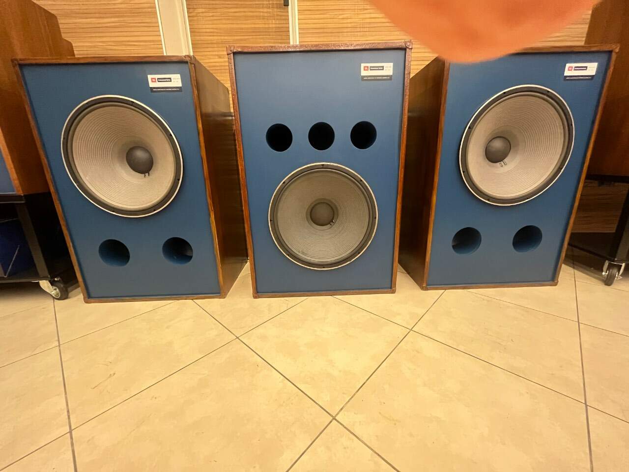

MaurilioMc Inviato 4 Agosto Inviato 4 Agosto Buongiorno a tutti. Volevo chiedere se qualcuno di voi avesse mai avuto l'occasione di ascoltare o di possedere il sub in questione. A parte la curiosità di avere un parere su questi mitici sub da 46cm mi stava balenando la folle idea di accoppiarne due, tramite crossover elettronico tagliato a 60hz con pendenza 12db e passa alto 20hz, alle mie JBL 4343 che sono già biamplificate con crossover attivo esterno JBL 5234 a 333hz da un McIntosh Mc2105 sui bassi e un McIntosh Mc2125 sugli acuti. Il pre è un McIntosh C32. Come finale per i 2 sub, uno per canale, pensavo di cercare un altro McIntosh Mc2105 in buono stato per la gamma fino a 60hz affidata Ai 2 sub JBL 4645c.Che ne pensate, può valere la pena o per voi è pura follia che non porterebbe risultati validi o degni di nota ma solo un esborso economico e una complicazione della struttura dell impianto che è già complesso di suo? Faccio presente infine che i sub dovrebbero funzionare sia per la riproduzione stereo di musica che per l'ascolto e la visione di blu ray 4k, streaming video e tv.Grazie a tutti. Se mi considerate matto, ditelo senza alcun problema.

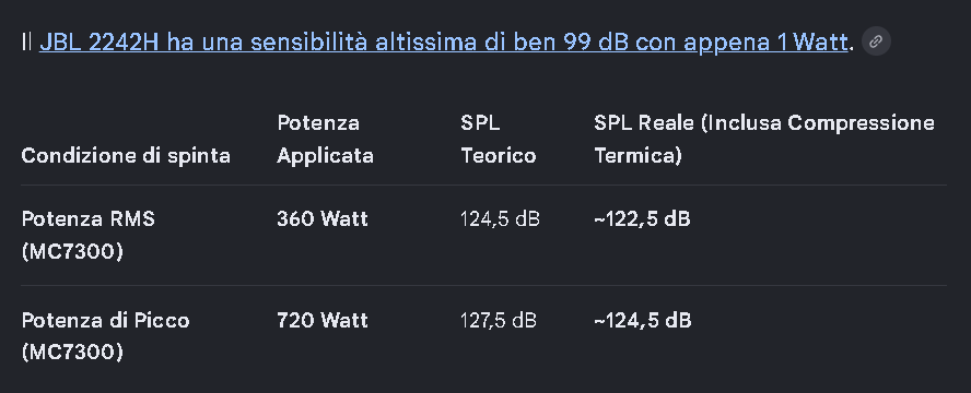

Dubleu Inviato 6 Agosto Inviato 6 Agosto 1 ora fa, MaurilioMc ha scritto: McIntosh Mc7300 Molto meglio in accoppiata con il woofer 2242h e con l'impianto di due subwoofer avrai una spinta di 130db ad un metro, circa 125db in un punto di ascolto normale. E' una ottima pressione con cui avrai ottimi margini di sicurezza. Dalla foto il calcolo è sulla resistenza effettiva del woofer(ohm), avendone due sub, avrai 6 db in più ovvero i 130db ad un metro. Ogni raddoppio della distanza di ascolto perdi 3db. Se ascolti a 2 metri(non possibile) hai 127db se ascolti a 4 metri (lontanino, ma non per dei sub grandi))hai 124db ed avrai i margini. Ma come vedi la richiesta è alta 720watt, ben distanti dai precedenti 200watt. Con l'MC2105 (125W), per arrivare a 119 dB stai tirando il collo all'amplificatore, portandolo al 100% delle sue capacità. Il finale lavorerà fisso al limite del clipping (distorsione). Con l'MC7300 (360W), per emettere gli stessi identici 119 dB l'amplificatore sta "passeggiando" a un terzo della sua potenza. Ha ancora una riserva d'aria (headroom) mostruosa per gestire i picchi improvvisi della musica (un colpo di grancassa o un'esplosione in un film) senza scomporsi. MC2105 (Anni '70): Ha pochissimo controllo elettrico (basso fattore di smorzamento). Il risultato? Il cono continuerà a muoversi per inerzia anche dopo che il segnale è finito. Il basso sembrerà "gonfio", impastato, lento e poco articolato. MC7300 (Anni '90): Ha una capacità di pilotaggio e una stabilità della corrente nettamente superiori. "Dà un pugno" al cono e lo blocca all'istante. Il basso diventa secco, velocissimo, d'impatto e incredibilmente fedele. Già con il MC7300 sei tirato! Amplificatori come i Crown Macro-Tech (es. MA-1200 o MA-2400) o Crest Audio Professional o Powersoft M30D sono proporzionati. Questi finali erogano oltre 600-800 Watt RMS reali su quel carico, hanno fattori di smorzamento altissimi (oltre 1000, M30D ha 5000) e sono letteralmente nati per bloccare e sferzare la bobina pesante del JBL 2242H. È la configurazione "da manuale" JBL Pro.

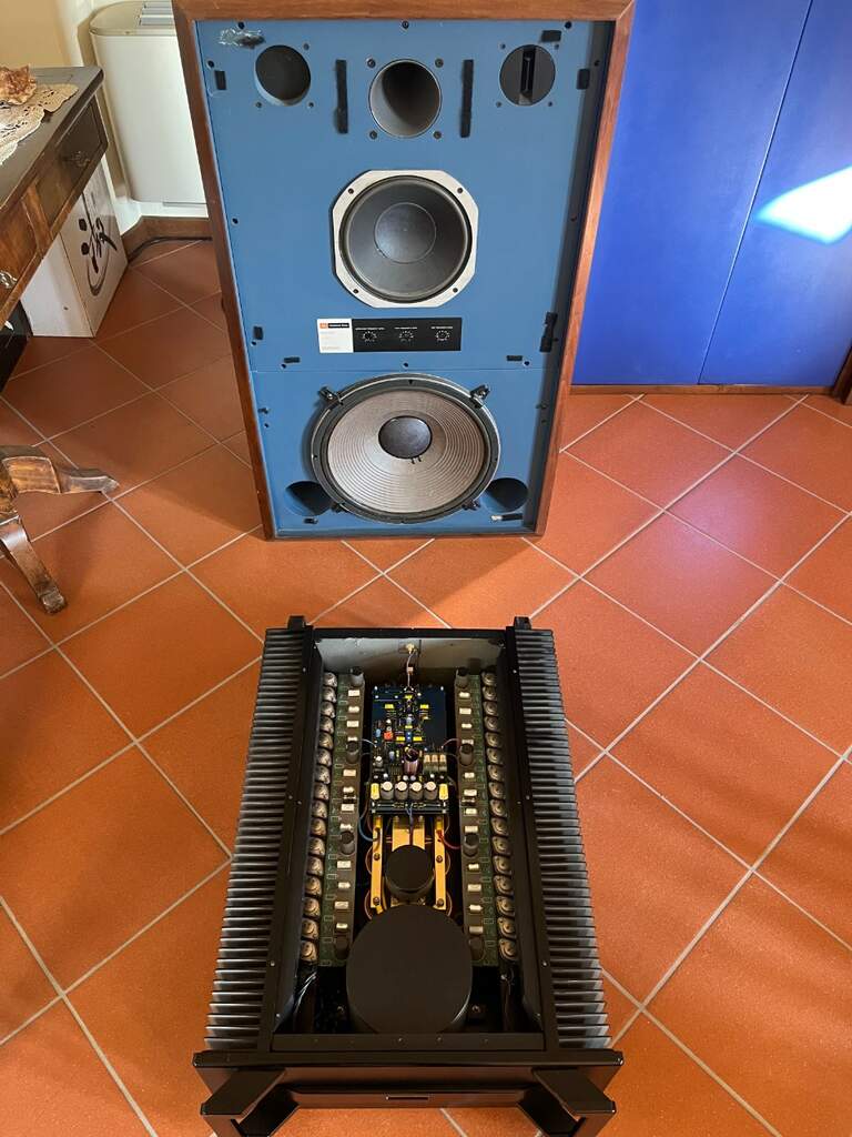

discus96 Inviato 29 Agosto Inviato 29 Agosto Le tue sono come le mie quelle in alnico woofer 2231A. Le pilotavo in mono con Il mostro AM audio della foto ma poi le ho biamplificate e è cambiato tutto. In mono danno il 30% delle loro potenzialità.
