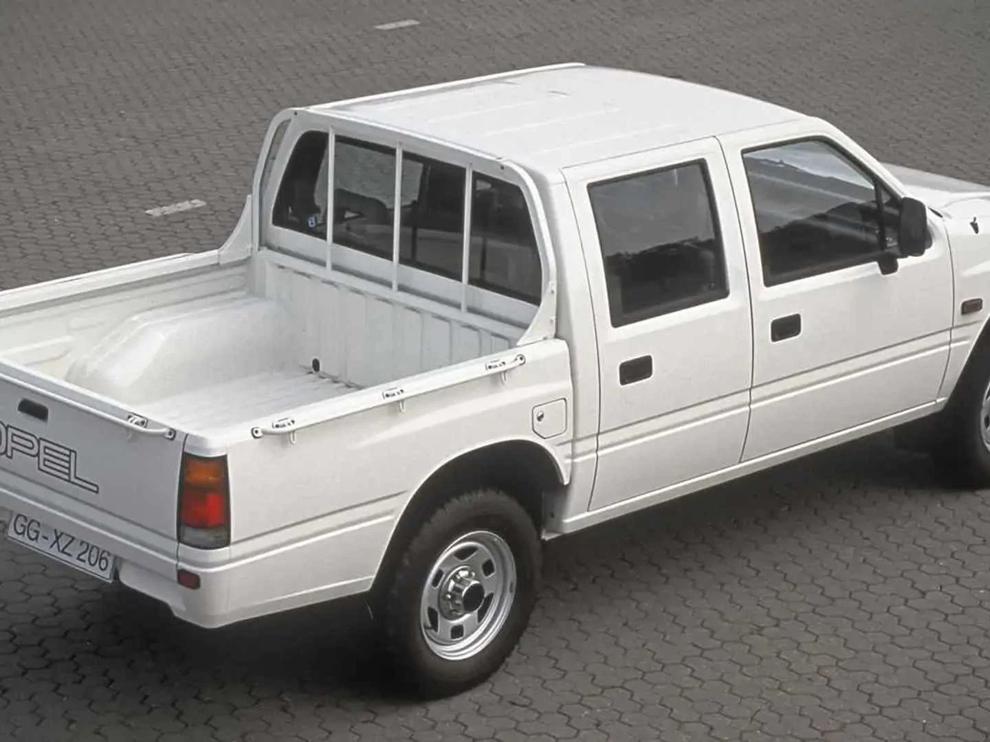

audio2 Inviato 7 Agosto Condividi Inviato 7 Agosto qui l' opel campo con foto da internet, ma il mio era uguale compreso il colore. qua in versione senza vasca per il cassone che era optional ( il mio l' aveva e la consiglio ). inarrestabile, lo usavo anche per i campi. quanti ricordi, mi scende una lacrima. 1 Link al commento https://melius.club/topic/30135-pick-up/#findComment-1813867 Condividi su altri siti Altre opzioni di condivisione...

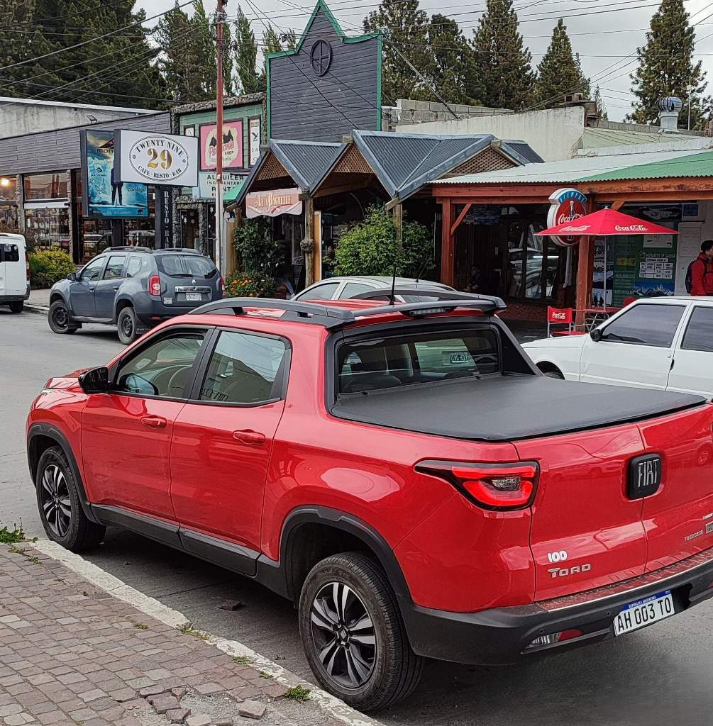

sandinista Inviato 7 Agosto Condividi Inviato 7 Agosto 2 ore fa, gorillone ha scritto: Vorrei la vostra opinione: secondo voi ha senso, per uno che abita fuori città comprare un pickup? Pickup cabinato a 5 posti utilizzabile per fare un po’ di tutto: viaggi, trasporti di cose personali, giri in montagna o su sterrati anche difficili, ecc. Nuovo o usato ha poca importanza solo se vivi in Texas. Link al commento https://melius.club/topic/30135-pick-up/#findComment-1813933 Condividi su altri siti Altre opzioni di condivisione...

audio2 Inviato 7 Agosto Condividi Inviato 7 Agosto e infatti credi che qua da noi lo vendano. ma poi si lamentano che gli affari vanno male. Link al commento https://melius.club/topic/30135-pick-up/#findComment-1814087 Condividi su altri siti Altre opzioni di condivisione...

gorillone Inviato 8 Agosto Autore Condividi Inviato 8 Agosto Il 07/08/2026 at 15:03, sandinista ha scritto: solo se vivi in Texas. Ehhh, è proprio quello il dilemma. Abito nelle prealpi e le Alpi sono ad un tiro di schioppo. Ho del terreno e dei lavori da fare; visto che sono in pensione ed i lavori di giardinaggio e boschivi li faccio io (anche perché non trovi gente che lavora neanche a pagarli bene), sia perché mi piace, sia perché mi tocca, sia perché fisicamente mi diverto anche. Dato che sono cari e non vado in grosse città, mi chiedevo se avesse senso o se sono soldi buttati in quanto poi si usa poco e sono abbastanza assetati. Il FIAT sopra è bello, devo vedere quanto costa … anche se FIAT non ha tradizione di pickup. Belli concreti anche il Toyota Hilux e l’Isuzu d max (che hanno anch’essi una storia di qualità e resistenza riconosciute) Link al commento https://melius.club/topic/30135-pick-up/#findComment-1814574 Condividi su altri siti Altre opzioni di condivisione...
gorillone Inviato 8 Agosto Autore Condividi Inviato 8 Agosto La situazione alternativa è continuare a pagare quando c’è da mobilizzare legna, ghiaia e cavoli vari … cosa che, in realtà, non impegna molto economicamente. Sarebbe una questione forse di libertà Link al commento https://melius.club/topic/30135-pick-up/#findComment-1814577 Condividi su altri siti Altre opzioni di condivisione...
gorillone Inviato 8 Agosto Autore Condividi Inviato 8 Agosto 21 ore fa, audio2 ha scritto: e infatti credi che qua da noi lo vendano. ma poi si lamentano che gli affari vanno male. Bravo! E’ solo per il mercato sudamericano, qui non lo vendono, dovresti importarlo e sdoganarlo Link al commento https://melius.club/topic/30135-pick-up/#findComment-1814580 Condividi su altri siti Altre opzioni di condivisione...

audio2 Inviato 8 Agosto Condividi Inviato 8 Agosto 12 minuti fa, gorillone ha scritto: FIAT non ha tradizione di pickup quello sopra non è stato venduto qua da noi, invece trovi usato sui 20 mila il fullback che è su base mitsu L 200. quello del sud america usato per lavori lascia stare, il pianale è quello della 500L quelli che vanno bene per te sono isuzu d max, ford ranger, mitsu L 200, toyota hilux o precedenti che hanno una lunga storia oppure se vuoi qualcosa di più confortevole nissan navara e i derivati renault alaskan e mercedes x 2 Link al commento https://melius.club/topic/30135-pick-up/#findComment-1814586 Condividi su altri siti Altre opzioni di condivisione...
