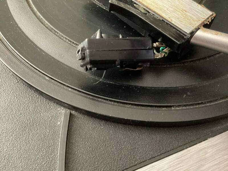

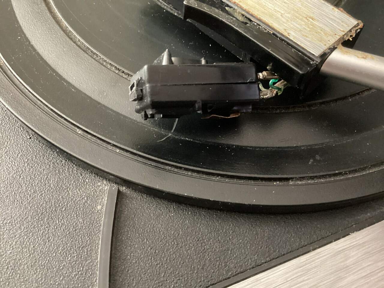

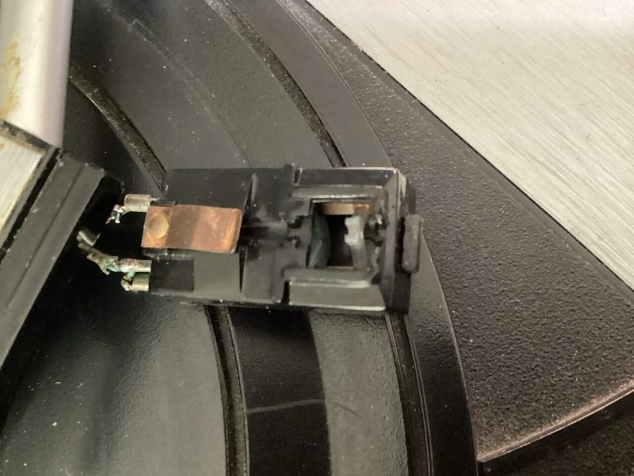

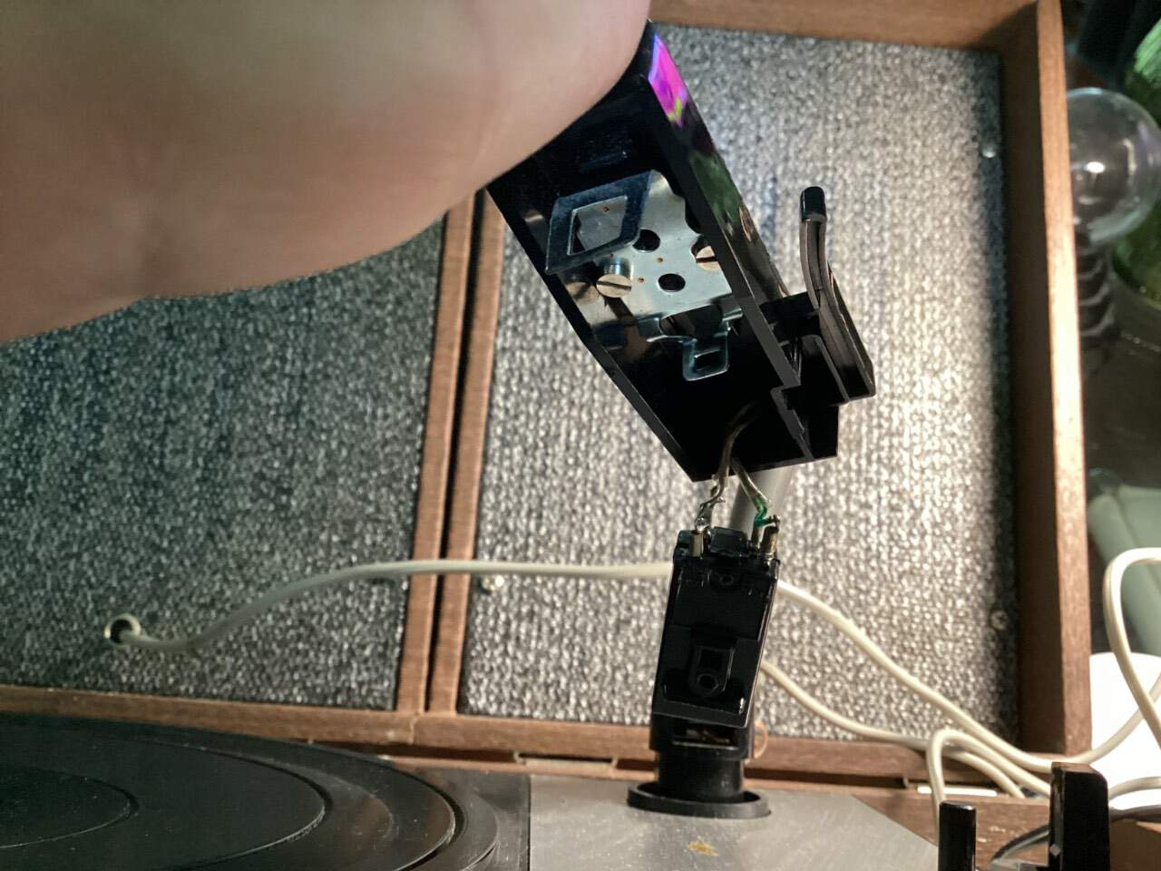

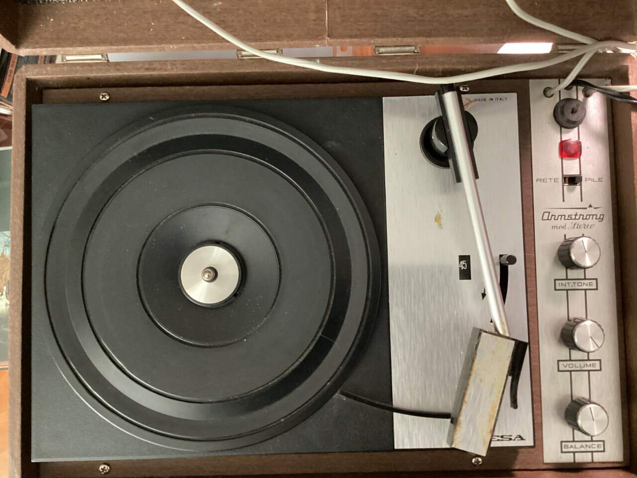

Salve a tutti,
qualcuno mi può consigliare sulla puntina da acquistare per una fono valigia Armstrong Lesa che devo riparare ad un amico?
È di sua mamma e pare ci tenga molto😀🔨🪓🪚
Si accende, gira il piatto e  ho provato ad appoggiarla su un vecchio disco senza puntina (come detto manca) e si sente solo un canale,
quindi forse dovrò cambiare non solo la puntina ma l’intera testina.
Non ho mai sostituito la puntina su questi attrezzi, ma dall’immagine si dovrebbe incastrare sulla parte bianca in foto.
Qualche foto a corredo per deliziarvi 😱
Grazie.
claudiofera
Inviato
Le ceramiche sono molto simili tra loro.Se non la trovi-potrebbe essere simile a quella degli stereorama 2000-  potresti anche montare altro..Sostituendola con una "non originale" , dal punto di vista elettrico non avrai problemi,C'è però  la questione "meccanica" ,ovvero tenerla ferma e in posizione corretta.Bisogna industriarsi un pò.
Paolo 62
Inviato
Si può tentare di chiedere consiglio su Facebook. C'è il gruppo Lesaphon, dove ci sono ex dipendenti Lesa.
