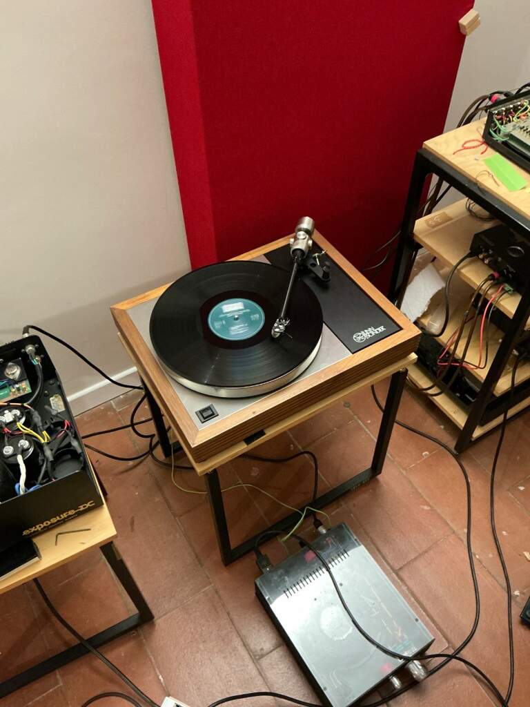

medio Inviato 12 Agosto Inviato 12 Agosto Ciao, mi rivolgo a chi, pochi credo, abbia provato la configurazione del LP12 togliendo le molle e mettendo i “funghi” Audiosilente. Sembra che all’estero sia una modifica particolarmente apprezzata, qualcuno dice che toglie un po’ di “magia” tipica del Linn ma con l’indubbio vantaggio meccanico della sospensione semirigida che dona una scena più ferma e controllata (senza dunque la necessità di tarare le molle e la conseguente eliminazione del deleterio movimento orizzontale e di torsione). Se poi viene abbinato alla base Trampolin 2 sembra che il sistema funzioni ancora meglio. Capisco l’eresia della soluzione di un bandiera dell’analogioco a sospensione da 50 anni (“se vuoi un suono come lo Xerxes meglio comprare direttamente quello”) ma il basso costo e la reversibilità credo che stucchino comunque l’interesse. Qualcuno l’ha provata? P.S. i mushroom di Audiosilente sono i più utilizzati, anche se Lucchetti non li vende per questo specifico uso ma per upgrade a TD124 etc.

Questo è un messaggio popolare. alexis Inviato 17 Agosto Questo è un messaggio popolare. Inviato 17 Agosto @Riminipenso che funzioni si ma malamente.. perché un gira su molle é un sistema oscillante accordato su specifiche frequenze, se gli togli le molle l'intero progetto, bello o brutto che sia va a farsi benedire. Un esempio: Ho provato sui miei Oracle a sostituire le molle con dei cubotti in legno rigido della cardas e suonava male, mancava tutta la gamma bassa; ho provato la stessa cosa su un progetto ultrasofisticato come il versa dinamics, accordato su molle lunghe 5 Hz, risultato pessimo anche in questo caso. Quindi ma maggior ragione sul mediocrissimo progetto Linn, a togliere le molle si stravolge... immagino ... tutto.... 2 1

Questo è un messaggio popolare. Tigra Inviato 18 Agosto Questo è un messaggio popolare. Inviato 18 Agosto Chi è vecchio del mondo del mountain biking potrà capire il livello di perversione... 😁 Quando uscirono le prime forcelle ammortizzate per cross country la tecnologia era diciamo "primitiva", e l'elemento elastico presente negli steli erano gli elastomeri: gli aspetti positivi della soluzione erano la semplicità di funzionamento, la leggerezza e la facilità di manutenzione, mentre quelli negativi erano la molto limitata escursione e la sensibilità alle temperature (molto elastici in estate e dei sassi in inverno). I produttori esistenti al tempo erano pochi (tra questi i più diffusi erano Rock Shox, Answer e Marzocchi), ed ognuno proponeva la propria combinazione specifica: personalmente provai quelli della Answer Manitou e quelli della Rock Shox Quadra, inutile dire che i risultati furono piuttosto deludenti, anche utilizzando combinazioni di elementi morbidi o rigidi a seconda del peso da supportare (la cosa era facilitata dal fatto che erano facilmente tagliabili a misura). Mi sono comunque divertito (ed un po' ammattito 😅) per un paio di mesi, ma il progetto Sondek nasce con le molle, e per mia esperienza così deve restare: se piace può essere anche la soluzione definitiva. 3
