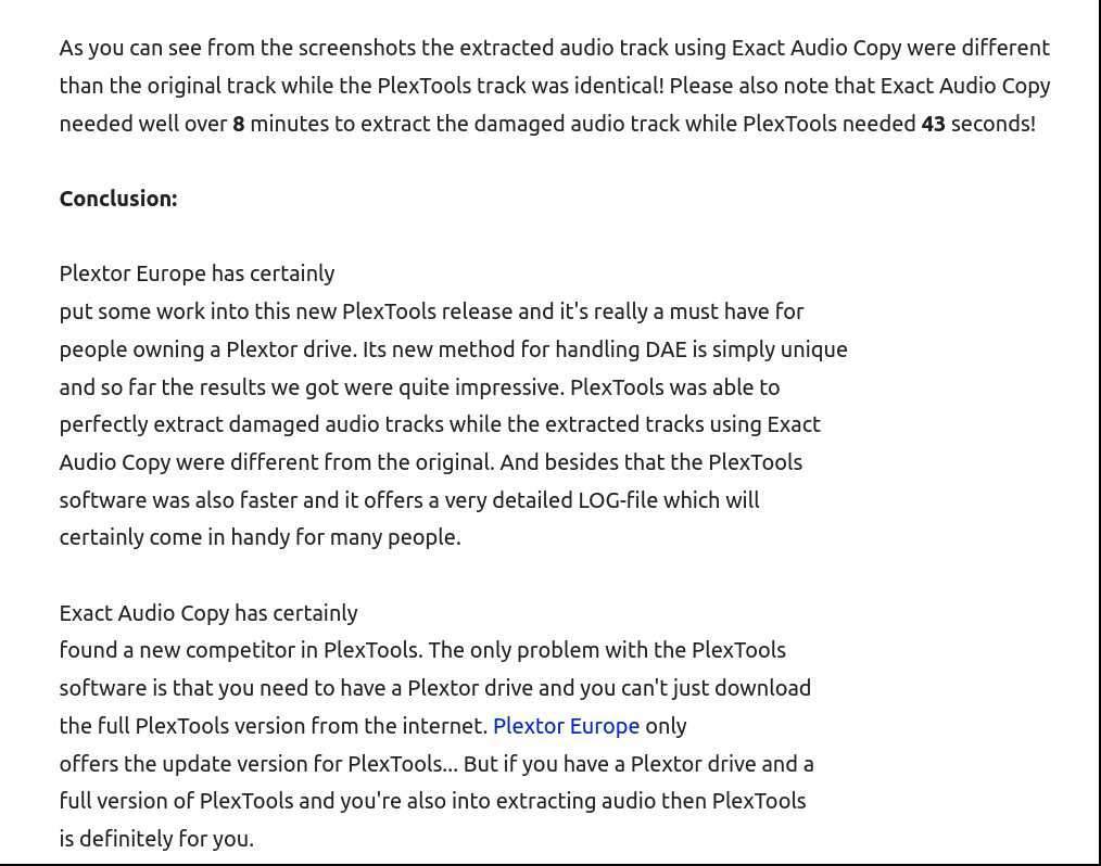

Gustavino Inviato 19 Agosto Inviato 19 Agosto 1 hour ago, one4seven said: Ne consegue che è inutile prendere necessariamente un plextor per rippare (ripeto, solo rippare) perchè quanto sopra è il lavoro che fanno i sofware di ripping (EAC, XLD etc,,) su qualsiasi unità. Tant'è che tali software escludono a priori l'engine di correzione delle unità. Motivo per cui è inutile prendere un plextor, che nel caso lavorerebbe come qualsiasi altra unità. Decenni di ripping provati e comprovati over the world, stanno li a dimostrarlo. Poi se uno vuole prenderlo lo stesso, ci mancherebbe. In ogni caso, questi sono argomenti superati, che non hanno più margine di discussione da anni. Per niente proprio perche all epoca Plextool tramite C1/C2/CU rispetto i normali lettori che gestiscono C2 approssimativamente , avevano chip Hw proprietario dedicato che comunicava a PlexTools l'esatto numero di errori.con test di qualità del supporto. Intelligent Error Correction di PlexTools quando incontrava un settore danneggiato, non si limitava a rileggere via software come EAC ma comandava al firmware del masterizzatore di modificare fisicamente i parametri di lettura, come modificare dinamicamente la velocità o ricalibrare la potenza del laser per superare il graffio e negli CU incorreggibili PlexTools poteva attivare i circuiti di interpolazione nativi del chip Plextor per ricostruire in modo perfetto direttamente in fase di estrazione un interazione HW+software unica

Gustavino Inviato 19 Agosto Inviato 19 Agosto 1 hour ago, one4seven said: @Angics Grazie della precisazione. Naturalmente il puntatore c2 va disattivato su EAC e simili. In risposta anche a @Gustavino Siamo nel 2026, e la questione è chiusa da anni. Oggi ha poco senso parlarne. Le qualità plextor avevano ragione di essere utilizzate fino a 20 anni fa. Milioni di rippaggi con le più disparate unità, database di Accuraterip (già corposo nel 2006) e di CueTools etc.. parlano da soli. come vedi sia nei test ,che tuttora in uso.....
