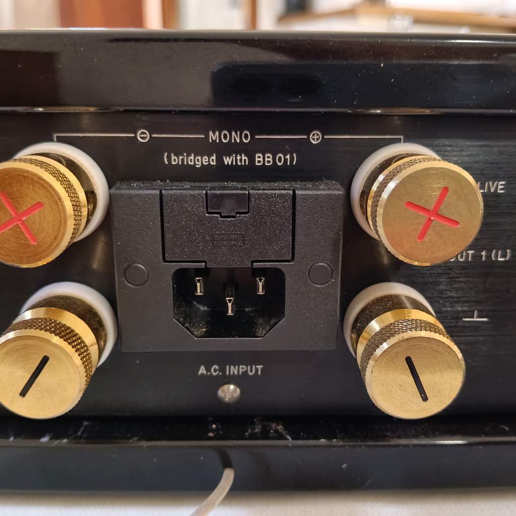

kohno Inviato 14 Agosto Inviato 14 Agosto buongiorno a tutti gli autocostruttori e tecnici elettronici. vorrei porvi un quesito che non riesco a risolvere. posseggo due amplificatori A6 della Swiss physics. purtroppo i miei diffusori non hanno i connettori separati per il bi-wiring quindi l'unica soluzione è mettere in mono i finali. ora, nel retro dei finali c'è una scritta eloquente. " Bridged with BB 01" però nessuno conosce questo fantomatico componente, neanche in rete o nei forum nazionali ed esteri, nessuna notizia. si parla di un generico adattatore di impedenza passivo. alcuni, vista la posizione della scritta esattamente tra due morsetti per altoparlanti parlano di una barra interposta tra questi morsetti, la chiamano Bridge Bar, dicono che in alcuni casi si usa. qualcuno può risolvere l'enigma? vi posto la foto. grazie
viale249 Inviato 14 Agosto Inviato 14 Agosto Una barra tra le uscite positive dei due finali e’ la maniera più diretta per fare fuori i due canali. Non conosco nel dettaglio l’amplificatore in questione ma in genere, per mettere a ponte un finale stereo, si devono alimentare i due ingressi con lo stesso segnale, avendo cura di invertire la fase di uno dei due, per poi prendere l’uscita dalle sole uscite positive. Che poi è l’indicazione che compare sul finale. Il fantomatico componente BB01 potrebbe essere l’invertitore di fase. 1

viale249 Inviato 15 Agosto Inviato 15 Agosto 6 ore fa, kohno ha scritto: vi ringrazio, l'anomalia della barra l'avevo intuito anche io che ci capisco poco. in pratica sarebbe un circuito passivo che interessa gli ingressi RCA. Sarebbe stato interessante un qualche documento Swiss Physics: in sua mancanza e visto che viene indicato come circuito passivo, penserei ad un trasformatore 1:1+1 così da avere segnale in fase e contro fase, senza bisogno di invertitori attivi. Per quest’ultimo aspetto, una semplice circuitazione, basata su di un operazionale, farebbe al tuo caso ma, personalmente, non me la sentirei di aggiungere uno stadio attivo in ingresso vista la cura con cui Del Nobile aveva progettato il finale, vedi moduli resinati impiegati proprio per rifuggire da soluzioni “tradizionali”.
