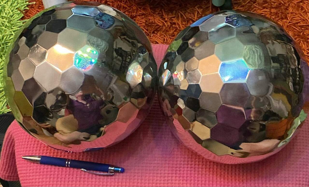

Erik il Rosso Inviato 21 Agosto Inviato 21 Agosto @Dufay le mie sono più grosse ma sempre acciaio. Usate ai lati ed anche dietro tweeter del dr.Heil, effetti interessanti, costo poco più di zero ( noti siti extraeuropei) da provare anche sulle prime riflessioni, avendone almeno un battaglione.
widemediaphotography Inviato 22 Agosto Inviato 22 Agosto Ringrazio Dufay per lo spunto empirico, perché riguarda un aspetto reale e spesso sottovalutato nella progettazione dei cabinet anche da costruttori affermati e che restituisce un peso maggiore all'impatto acustico anche sulla costruzione del cabinet, argomento a cui sono oarticolarmente sensibile. Una sfera posta vicino al tweeter introduce scattering, diffrazione e riflessioni precoci, modificando localmente risposta in frequenza e dispersione ( anche 1-3db). Le sfere sfaccettate mostrate da Erik sono ancora più interessanti, perché facce e spigoli producono uno scattering diverso e più complesso rispetto a una superficie sferica liscia, ma non necessariamente migliore sull'impatto acustico. Nei progetti evoluti questi fenomeni si gestiscono normalmente a monte con geometria del baffle, smussi, raccordi e guide d’onda, ottenendo un comportamento più controllabile e ripetibile. Sul rivestimento in alluminio, invece, il discorso è diverso: a parità di geometria, rivestire una sfera d’acciaio con un sottile foglio d’alluminio non produce alcuna variazione acusticamente significativa. Entrambi si comportano, rispetto all’aria, come superfici ad elevatissima impedenza acustica e 100% riflettenti. Se però il foglio viene applicato male, creando pieghe, rilievi o faccettature apprezzabili, allora una differenza può comparire. Ma in quel caso non è il materiale a fare la differenza, ma la geometria, avvicinando il comportamento a quello delle sfere sfaccettate di Erik... Sarebbe intenressantissimo riuscire a corredare di qualche misura che mostri chiaramente gli effetti dell'espediente. P.S. Mi sono permesso di intervenire perché tranne un paio di interventi, la discussione stava scivolando nella solita caciara pseudo- umoristica stile L.B. 1
Erik il Rosso Inviato 22 Agosto Inviato 22 Agosto @widemediaphotography quando Dufay mi ha ricordato le sfere che avevo, le ho prese dal deposito aggeggi vari e mi è venuta l’idea che ho fatto abbozzare alla I.A. Che si vede in foto. Però me lo ha sistemato tra punto ascolto e diffusori, dove ho già a soffitto dei pannelli qrd1 . li metterei invece dal punto di ascolto, da sopra la testa circa verso il fondo, ho due metri e mezzo prima della libreria a scaffale aperto che chiude tutta la parete. penso però di utilizzare delle semisfere, più pratiche anche da appendere e meno voluminose, con assorbente / antivibrante all’interno. Le ho trovate modello mirror Ball a specchietti quadrati, tipo discoteca anni 70 e mi piacciono. Ottime per lo scattering.
