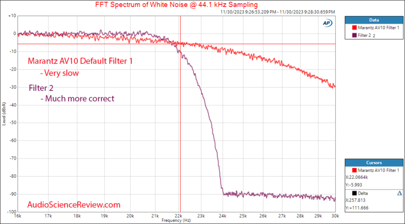

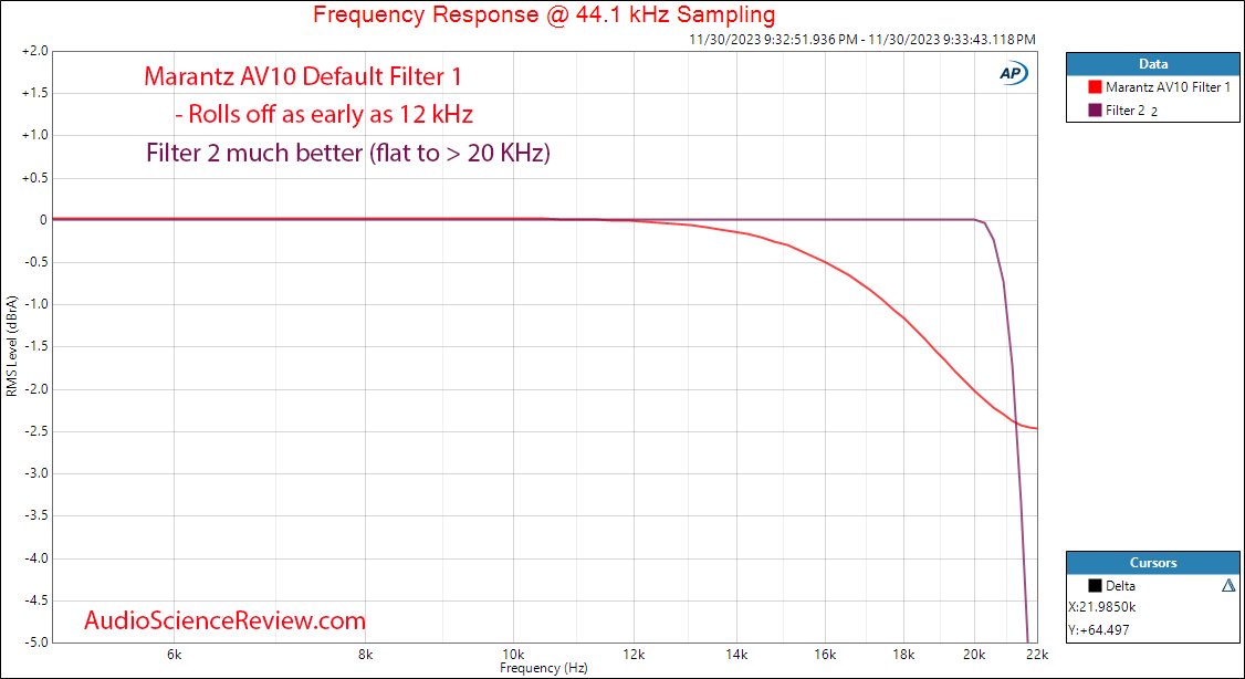

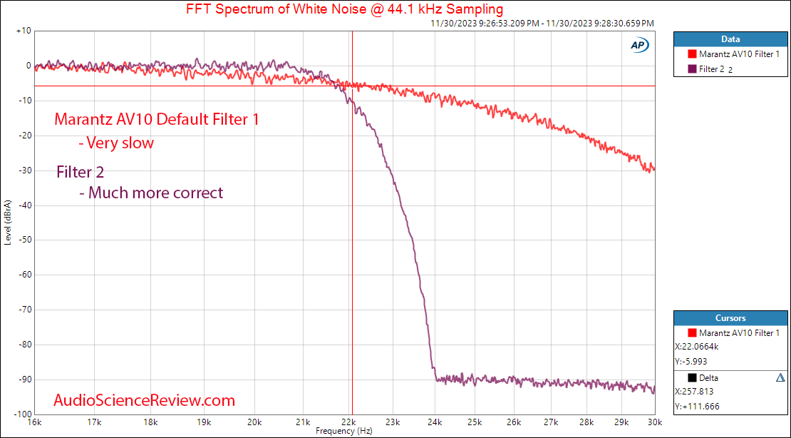

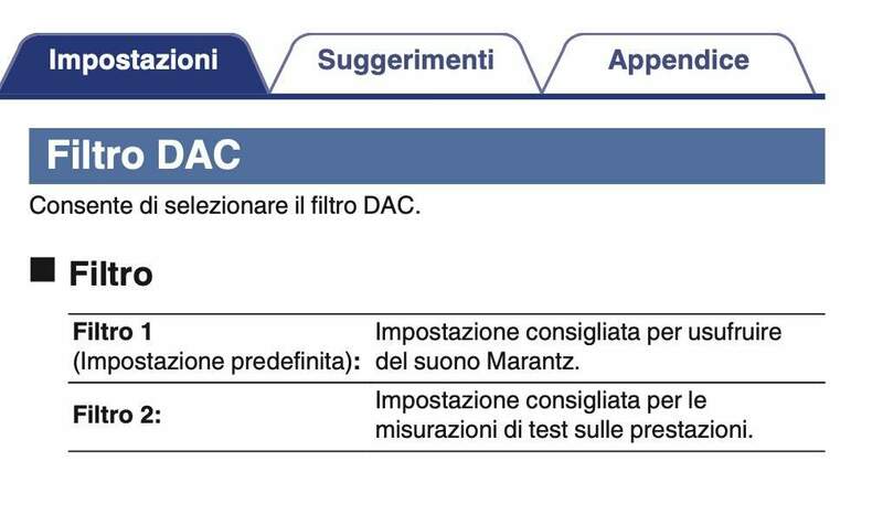

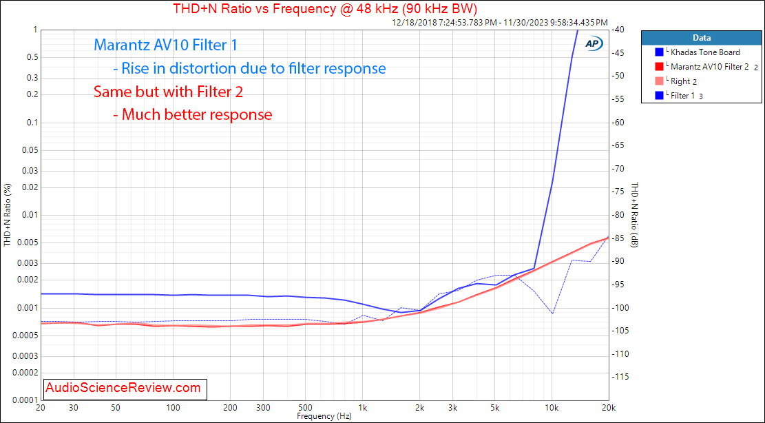

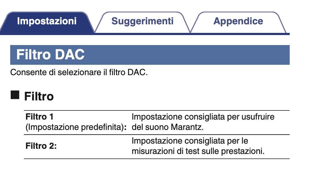

Felis Inviato 29 Settembre Inviato 29 Settembre 17 minuti fa, sandromagni ha scritto: scusa mi dici cosa intendi col filtro "suono Maratz" che avresti disattivato ? Nel menù impostazioni c'è questa voce: Come il buon Amir di ASR ha rilevato, il filtro di default (quello per il tipico suono Marantz "caldo" ha un decadimento più dolce). Beninteso che stiamo parlando di inezie, è consigliabile scegliere l'altro filtro chiamato "per scopi di test" per una maggiore fedeltà. Giusto @ilmisuratore?
ilmisuratore Inviato 29 Settembre Inviato 29 Settembre 1 ora fa, Felis ha scritto: Nel menù impostazioni c'è questa voce: Come il buon Amir di ASR ha rilevato, il filtro di default (quello per il tipico suono Marantz "caldo" ha un decadimento più dolce). Beninteso che stiamo parlando di inezie, è consigliabile scegliere l'altro filtro chiamato "per scopi di test" per una maggiore fedeltà. Giusto @ilmisuratore? Giusto poichè il filtro "Marantz" impatta con una palese colorazione del suono Prodotti di aliasing che "scappano" fuori banda e che a sua volta riversano della distorsione in gamma alta Inoltre un accentuato roll-off sulla risposta in frequenza che verte a rendere il suono leggermente piu rotondo Queste differenze sul filtraggio digitale ad esempio si manifestano tra un filtro a fase lineare e un filtro non oversampling, l'effetto è quello...anche se potrebbero anche aver usato altra architettura con una mappatura simile 1
