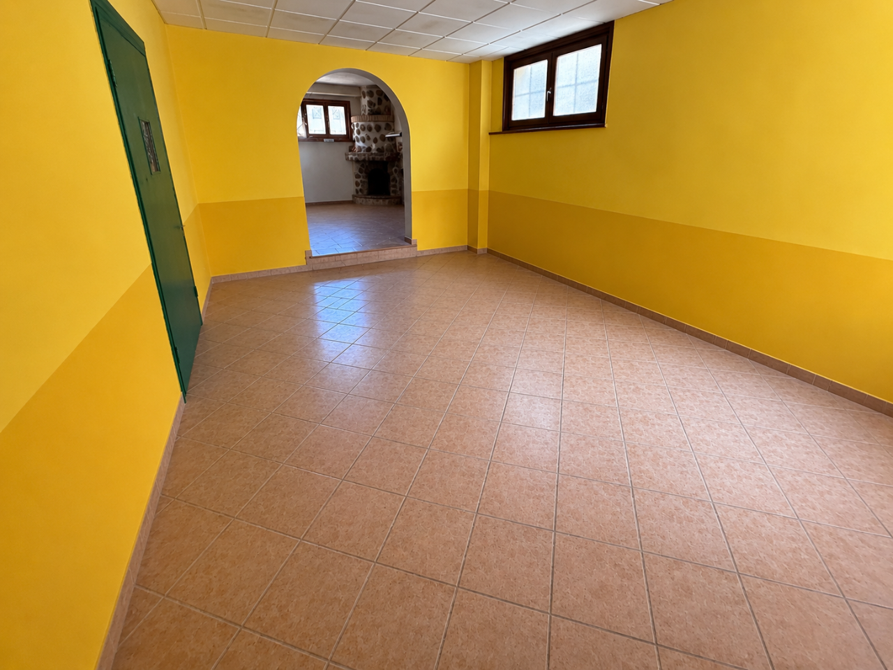

AudioLover Inviato 25 Agosto Condividi Inviato 25 Agosto Salve a tutti, questa è la stanza in cui andrà il mio impianto prossimamente, volevo chiedere ai più esperti come potrebbe reagire l’acustica a questa condizione. ChatGpT suggerisce che non è un grosso problema ma vorrei chiedere a chi magari ha provato sul campo. I diffusori andrebbero ai lati dell arco equidistanti dalle varie pareti che sono 4 metri per 6 di lunghezza. Sottolineo che magari l immagine inganna ma il lato destro e sinistro sono simmetrici, quella rientranza a destra è un errore di ChatGPT nello svuotare la stanza sono delle Martin Logan 11A Grazie Link al commento https://melius.club/topic/30295-stanza-con-apertura-tra-i-due-diffusori/ Condividi su altri siti Altre opzioni di condivisione...

Tronio Inviato 25 Agosto Condividi Inviato 25 Agosto Innanzitutto ChatGeppetto lo mettiamo in un angolino a giocare con il Lego così non disturba e non combina guai. Quanto al vano tra i diffusori, non so con i tuoi ML in particolare ma in generale la parete di fondo e le prime riflessioni che vi si generano costituiscono un elemento importante per la costruzione della scena sonora: quello che mi aspetterei quindi è una separazione eccessiva e anomala tra i due canali e una perdita in gamma bassa, senza contare i rimbombi e le riflessioni incontrollate e ritardate provenienti dall'ambiente adiacente. Link al commento https://melius.club/topic/30295-stanza-con-apertura-tra-i-due-diffusori/#findComment-1823743 Condividi su altri siti Altre opzioni di condivisione...

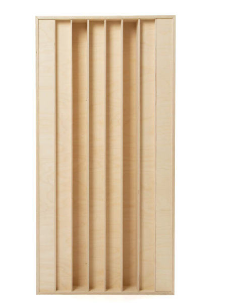

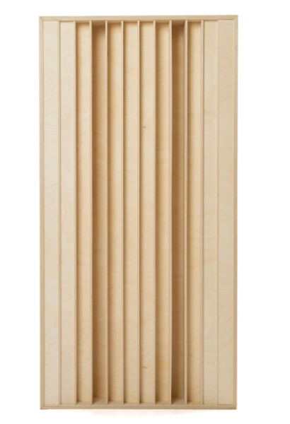

dariosch Inviato 25 Agosto Condividi Inviato 25 Agosto 6 minuti fa, AudioLover ha scritto: @Tronio pensavo infatti di comprare una tenda acustica da mettere nel mezzo, d’altronde in questo momento in mezzo ai diffusori ho un camino e una tv Non puoi mettere una porta o pannello scorrevole e ci metti 1 o 2 diffusori QRD N7 o N11 ? 1 Link al commento https://melius.club/topic/30295-stanza-con-apertura-tra-i-due-diffusori/#findComment-1823763 Condividi su altri siti Altre opzioni di condivisione...
Tronio Inviato 25 Agosto Condividi Inviato 25 Agosto 1 ora fa, AudioLover ha scritto: pensavo infatti di comprare una tenda acustica da mettere nel mezzo Una tenda acustica assorbe, mentre le prime riflessioni sulla parete di fondo andrebbero preservate, al limite aggiungendo successivamente dei pannelli acustici adeguati se si dovesse rilevare qualche anomalia su determinate frequenze. Comunque sempre meglio di niente: come detto l'apertura verso l'altro ambiente può creare solo danni. 1 ora fa, AudioLover ha scritto: in questo momento in mezzo ai diffusori ho un camino e una tv e il risultato è molto apprezzabile, per dire che non ho una parete vuota uniforme Infatti avere pareti non uniformi agevola il trattamento acustico, ma qui stiamo parlando di un buco. 1 Link al commento https://melius.club/topic/30295-stanza-con-apertura-tra-i-due-diffusori/#findComment-1823791 Condividi su altri siti Altre opzioni di condivisione...

PietroPDP Inviato 25 Agosto Condividi Inviato 25 Agosto L'altra parte della stanza invece come è? Link al commento https://melius.club/topic/30295-stanza-con-apertura-tra-i-due-diffusori/#findComment-1823840 Condividi su altri siti Altre opzioni di condivisione...
AudioLover Inviato 25 Agosto Autore Condividi Inviato 25 Agosto Un pannello del genere magari largo la metà messo davanti all arco come si comporta? Da usare solo durante ascolto @PietroPDP rimarrebbe il buco alle mie spalle e farebbe sicuramente eco, è una cosa che ho già sperimentato ora dove ho una apertura dietro il divano che però si chiude con una porta Link al commento https://melius.club/topic/30295-stanza-con-apertura-tra-i-due-diffusori/#findComment-1823848 Condividi su altri siti Altre opzioni di condivisione...
PietroPDP Inviato 25 Agosto Condividi Inviato 25 Agosto @AudioLover Ti scrivo in privato, perchè onestamente posso dirti solo di provare prima di fare lavori, a volte soluzioni che sulla carta non ci convincono invece hanno meno problematiche di quello che ci si aspettava. Almeno lo spero per te, come detto quell'arco dovrebbe essere un grosso problema, ma prima prova, verifica e poi in caso trovi una soluzione. Link al commento https://melius.club/topic/30295-stanza-con-apertura-tra-i-due-diffusori/#findComment-1823854 Condividi su altri siti Altre opzioni di condivisione...
