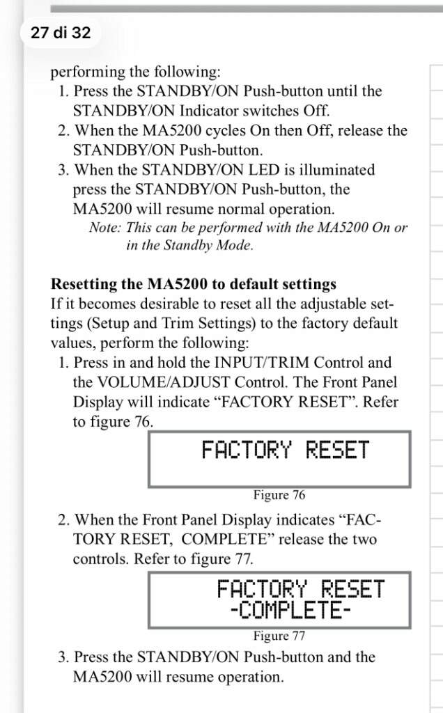

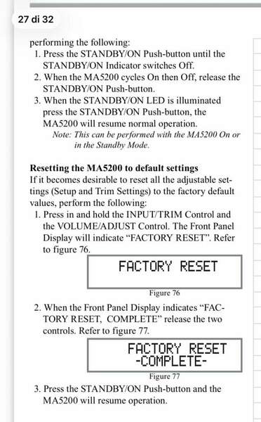

Moderatori zagor333 Inviato 25 Agosto Moderatori Inviato 25 Agosto @moos Potrebbe essere un blocco della logica di controllo/microprocessore, eventualmente conseguente alla lunga disconnessione dalla rete e alla successiva rialimentazione. Hai già applicato alla lettera il procefimento di reset riportato nel manuale? (Vedi sotto) 1

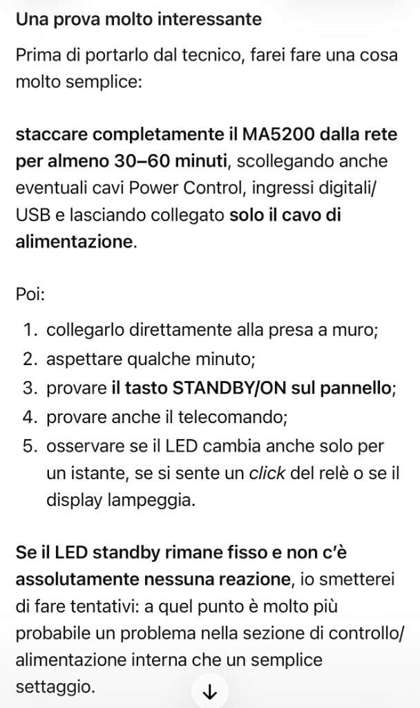

Moderatori zagor333 Inviato 25 Agosto Moderatori Inviato 25 Agosto @moos se dopo aver fatto alla lettera il procedimento di reset il problema persiste, AI suggerisce di fare questa semplice prova: 1
mosfet Inviato 25 Agosto Inviato 25 Agosto Normalmente non su mac ma su molti ampli audio video quando non escono dallo standby presentano uno o piu regolatori di tensione integrati guasti, in genere sono regolatori di tensione che stabilizzano i 5 volts della parte logica e di controllo e di standby e accensione. Su alcune marche credo proprio di poter parlare di obsolescenza programmata, per cui si mettono dei componenti che durano x ore poi si guastano. Nel caso del tuo mac non saprei, e non si trova neanche il service manual per cui non potendo vedere il circuito difficile dare consigli mirati e formulare ipotesi piu centrate. Fai le prove che ti hanno consigliato se non funziona reset stccalo per un 'ora dalla rete elettrica staccando la spina poi riprova con accensione normale ed eventualmente di nuovo il reset, altrimenti assistenza tecnica... 1
