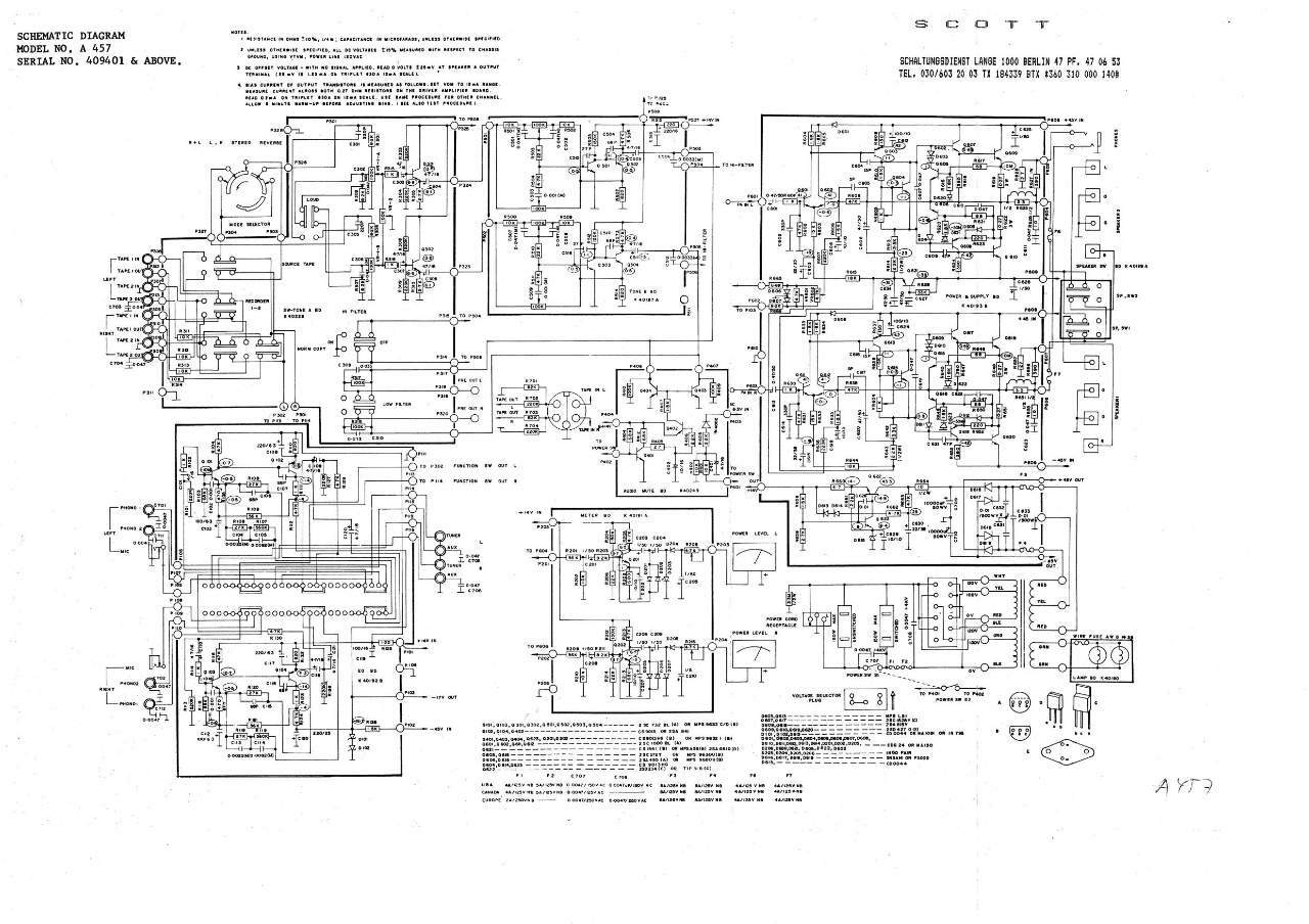

Grazie 1000 Tronio per i link .... il manuale l'ho usato per controllare BIas ed Offset ma non ho trovato niente sui bulbi e dallo schema non riesco a capire cosa arrivi ai VumeterA457_C.DIAGRAM_SCOTT_0000.thumb.jpg.897f35e31995670285941f38f88f22b2.jpgn

Dallo schema, lampadine da 6.3Vac, 180ma.

@clane aiuto :classic_wacko:.... non riesco a vedere queste specifiche nello schema ... ma dove sono?
Inviato
In basso a destra, sopra la piedinatura dei transistor.

@clane grazie... Mi vergogno un po' ma mi ero focalizzato nei vmeter e non vedevo le specifiche dei bulbi. Thanks👍👍
