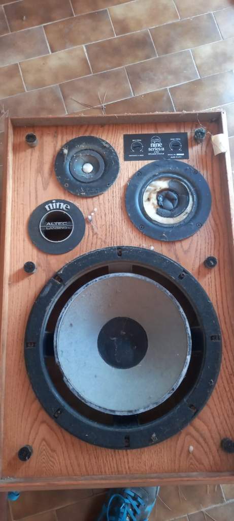

Discopersempre2 Inviato 26 Agosto Inviato 26 Agosto 'Giorno, ho un amico elettricista che ha uno stereo dei primissimi anni '80 che vorrebbe "vendere". Questo è formato da vari "pezzi" di varie marche tra cui Teac e Scott. La cosa che più mi ha colpito sono le casse, delle Altec, messe purtroppo moolto male. La mia domanda è se appartenessero ad una serie conosciuta/meritevole, visto il nome e il periodo: dovremmo essere a cavallo del '79/'80. Intanto pubblico foto delle casse e poi vedrò di procurarmi le foto del restante impianto: Vendere, l' ho virgolettato, perché l' impianto è fermo da un sacco di tempo e quindi sa' già che l' eventuale stima sarebbe molto bassa, già di partenza.

wiking Inviato 26 Agosto Inviato 26 Agosto Le Altec NIne fanno parte di una serie della 2a metà anni '70, personalmente vi entrai in contatto ascoltandole da Auditorium 11, mecca HiFi milanese, ormai scomparsa da tempo. Suono gradevole, basso morbido, classico 12" caricato bass reflex, bella gamma media, gamma altissima leggermente indietro (l'opposto delle contemporanee e più costose -se non ricordo male- JBL L65). Nel complesso gradevoli e rappresentative del suono Altec dell'epoca. E facilmente pilotabili. Io le farei sistemare, ma non credo i mid siano recuperabili, a vedere le foto; nel complesso le vedo molto vissute 1
Ulmerino Inviato 26 Agosto Inviato 26 Agosto @Discopersempre2 quelle Altec sono ripristinabili, il woofer va ribordato, per il midrange la situazione è più complessa, si potrebbe montare un cono in carta compatibile, ma non so fino a che punto le prestazioni possano essere simili...meglio cercare i mid sul mercato dell'usato... 1
spersanti276 Inviato 26 Agosto Inviato 26 Agosto Quella serie vale poco a mio parere. Altec Lansing è ben altro.

eduardo Inviato 28 Agosto Inviato 28 Agosto @Discopersempre2 Me le regalo' mio padre nel 1978, insieme a pre Marantz 3250 e finale 170 DC. Prescindendo dal finale, non capace di pilotarle a dovere (ma questo lo capii diversi anni dopo), non suonavano male, me le ricordo in po' "colorate", e nel complesso concordo con il commento di Marco @wiking , che saluto. Per quanto riguarda "la serie", in quegli anni Altec aveva in catalogo al di sopra delle 9 (seconda serie, perché di quelle stiamo parlando) solo le 15, le 17, e le famosissime 19. Poi c' era la "Voce del teatro", che giocava in un campionato tutto suo (ambito pro). Quindi la 9 non faceva parte di una serie scadente, non fosse altro perché c' era solo una serie. Pilotate bene non sono male, ma non so quanto siano ripristinabili. 2
