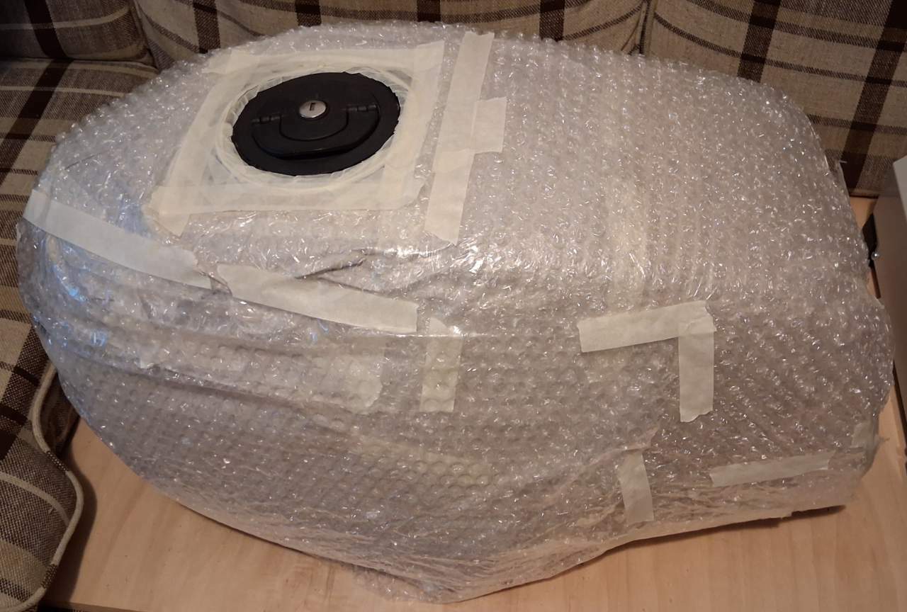

JureAR Inviato 26 Agosto Autore Inviato 26 Agosto @tomminno @PL-L1000 @Bazza conosco la reazione del fosfatizzante, ma su lamiera preparata, riguardo all' applicazione e durata, rimozione del fosfatizzante e successivo lavaggio con acqua distillata ho buona esperienza...da quanto riportate e da "sequenza del trattamento " seguo istruzioni, la tankerite poi durante l' applicazione e uniforme distruzione all' interno del serbatoio, sigilla completamente la lamiera. Questo fine settimana, se il meteo è buono il serbatoio riceve il trattamento interno con Tankerite e la settimana successiva è pronto per il primo rifornimento dopo un quarto di secolo. In foto sotto il serbatoio incartato ad evitare danni con il suo tappo ( sarà sostituito da un tappo di sughero)...aggiornerò in seguito!!
