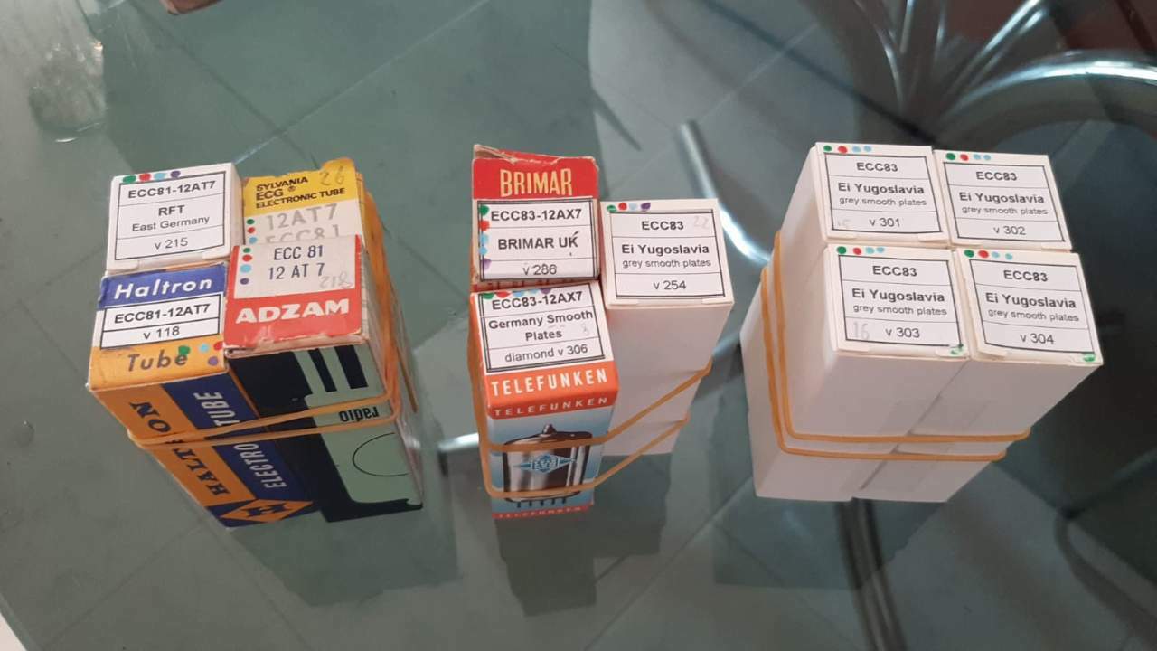

eperissi Inviato 4 Febbraio 2023 Condividi Inviato 4 Febbraio 2023 A parte il fatto che non butto mai via niente, ricordo benissimo che chi mi vendette il C2300 (all'estero) me lo fece ascoltare rivalvolato, quando gli chiesi se quelle valvole che aveva messo erano parte del pacchetto che andavo ad acquistare mi fece un sorrisetto malizioso e mi disse che no, sarebbe arrivato con quelle di serie McIntosh e che eventualmente dovevo sudare anche io per trovare qualcosa di meglio. Quindi lezione imparata, le mie Tfk e anche tutte le altre me le tengo strettissime Link al commento https://melius.club/topic/3034-rivalvolare-preamplificatori-mcintosh/page/8/#findComment-726821 Condividi su altri siti Altre opzioni di condivisione...

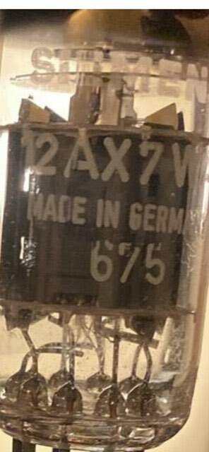

verdino Inviato 5 Febbraio 2023 Autore Condividi Inviato 5 Febbraio 2023 @eperissi 23 ore fa, eperissi ha scritto: A questo punto le mie modeste e personalissime conclusioni: come già mi era successo con il precedente C2300 il cambio di valvole montate su un pre McIntosh di nuova produzione con altre di qualità secondo me fa fare un salto di almeno una categoria. Stessa sensazione ho avuto io con il cambio valvole al mio piccolo Mc C 220, con delle Siemens Nos, per questo ho deciso di aprire questo 3d. Anche sul mio ho riscontrato il salto di almeno una categoria con alti e medi molto più trasparenti e suoni che prima non sapevo esistessero nelle tracce. Link al commento https://melius.club/topic/3034-rivalvolare-preamplificatori-mcintosh/page/8/#findComment-727986 Condividi su altri siti Altre opzioni di condivisione...

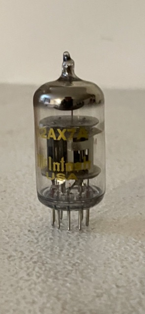

Questo è un messaggio popolare. lofuoco Inviato 17 Febbraio 2023 Questo è un messaggio popolare. Condividi Inviato 17 Febbraio 2023 Voglio ringraziare Enrico @eperissi per la sua gentilezza e pazienza nell'avermi guidato in questi giorni per la sostituzione delle valvole sul mio c1100. Ho sostituito lo stadio linea (un quartetto di ecc81 ed una coppia di ecc83) in quanto per adesso non uso l'ingresso phono. Sono riuscito a trovare delle Tfk nos diamond in un negozio specializzato che può vantare anni di esperienza alle spalle nel settore, nonché una vasta fornitura. É stato dunque possibile avere le valvole perfettamente accoppiate elettricamente e certificate. Ieri mattina sono riuscito a sostituire le originali marchiate Mc avendo un po' di calma in casa. Operazione riuscita perfettamente con via libera dei led verdi post primo warm up. Al primo ascolto non ho prestato più di tanto attenzione al risultato, un po' perché avevo altro da fare, un po' perché sapevo che un filo di rodaggio andava concesso a questi tubi che seppur di 60 anni fa, conoscevano le loro prime ore di vero lavoro. Ho lasciato dunque suonare l'impianto in sottofondo tutto ieri ed oggi. Stasera, con la dovuta attenzione e calma ho preparato i miei brani di riferimento che uso da anni per testare i nuovi componenti da acquistare. Devo confessare che mi sono sorpreso con la mascella a terra. Avevo deciso di fare il tentativo di questo cambio senza troppe aspettative, considerando lo un fine tuning... Niente di più sbagliato! Come se dal suono del mio impianto fosse stata tolta una patina, un velo. La ricchezza di armoniche e di dettagli adesso é entusiamante. E di conseguenza ne trae beneficio la scena, ancor più definita nello spazio. Enorme il soundstage che oltrepassa lateralmente i diffusori in certi casi anche per più di un metro, ed in profondità crea proprio una matericità tridimensionale agli strumenti. Le voci emozionanti, da brividi. Gli archi reali, naturali. È rimasto per fortuna il pregio di questo incredibile pre: la sua silenziosità. Che dire: certamente spendere certe cifre per delle valvole può sembrare esagerato, ma se si pensa che allo stesso prezzo non avrei nemmeno potuto comprare la metà di un cavo di alimentazione di alto livello, allora si capisce che il rapporto costo/beneficio é assolutamente a favore del secondo. Concordo con @eperissi quando afferma che bisogna rivolgersi a professionisti che possano testare e certificare la bontà di ciò che si acquista verificandone gli accoppiamenti. Un saluto a tutti da un bimbo felice! 😅 4 Link al commento https://melius.club/topic/3034-rivalvolare-preamplificatori-mcintosh/page/8/#findComment-742487 Condividi su altri siti Altre opzioni di condivisione...
