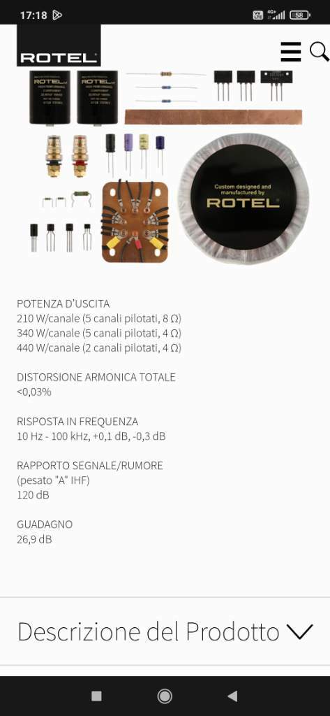

680watt AB per canale sui 4ohm? No!
440watt sui 4 ohm. Usi due canali senza sdoppiatori ed avrai il massimo su quella alimentazione. Potenze impulsive. Del resto il finale dichiara un consumo massimo di 1200watt. Con una efficienza inferiore al 50% non può fare oltre.
Distorsione poco inferiore ad un classico AVR.
Per provare se tutto è in casa ci può stare. Ma non sdoppierei i canali. Per un ascolto stereo opterei per altro.
Per pilotare esclusivamente i due diffusori frontali in stereo estraendo il massimo potenziale assoluto dal Rotel RMB-1585 MKII, hai a disposizione due strade. Prima di vederle, facciamo chiarezza sui dati tecnici (alimentazione ed efficienza) per capire cosa succederà davvero ai tuoi diffusori.
## 1. La Verità sul Toroidale e la Potenza in Stereo
Il finale monta un trasformatore toroidale custom sovradimensionato. I dati dichiarati (5x340W su 4 Ohm vs 2x440W su 4 Ohm) confermano che l'alimentazione non è un collo di bottiglia:
Quando lo usi con soli 2 canali attivi, lo stadio di alimentazione è "scarico" (non deve ripartire l'energia su 5 canali).
Questo permette ai singoli transistor dei due canali attivi di attingere a una riserva di corrente enorme e dinamica, portando la potenza a ben 440W RMS per canale su 4 Ohm (o circa 250W su 8 Ohm).
anche se la Classe AB ha un'efficienza tipica del 50-60% (dissipando il resto in calore), l'energia disponibile per soli due canali è sovrabbondante.
Evita assolutamente gli sdoppiatori RCA esterni a "Y". Riducono l'impedenza d'ingresso vista dal tuo preamplificatore, degradano il segnale e introducono rumore. Il Rotel ha già tutto integrato.
